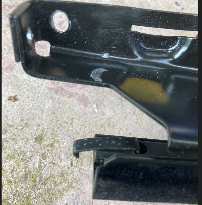

  1. Bonjour, une fois que les clips droit et gauche sont enlevés à l'aide d'un tournevis plat, on fait glisser les parties métalliques à droites et à gauche vers le centre avec un objet pointu en le rentrant dans le trou comme montré sur la photo. Lorsque les clips sont enlevés et les parties métalliques translatées dans leur logement vers le centre de la voiture, le cache se retire tout seul en le tirant vers vers le haut.
  2. Bonjour, Je fais suite à un article commencé via le lien ci-dessous ou j’ai rajouté quelques photos DIY: | de remplacement de la courroie de déflecteur de vent VW Vortex - Volkswagen Forum Ci-dessous ma contribution : voici les clips droits et gauche qui maintienne la partie 7 Ces clips se logent ainsi une fois que tout a été démonté La partie rivetée droite dont j'ai retiré les rivets à la perceuse mèche de 4 puis 5, On peut voir d'ailleurs la courroie défectueuse sur son axe de rotation courroie défectueuse La partie à retirer pour accéder à la courroie Pour enlever cette partie il faut retirer les clips puis faire coulisser les partie ci-dessous vers le centre de la voiture à l'aide d'un outil quelconque Avec les explications du liens ci-dessus plus les photos ca devrait aller pour vous
