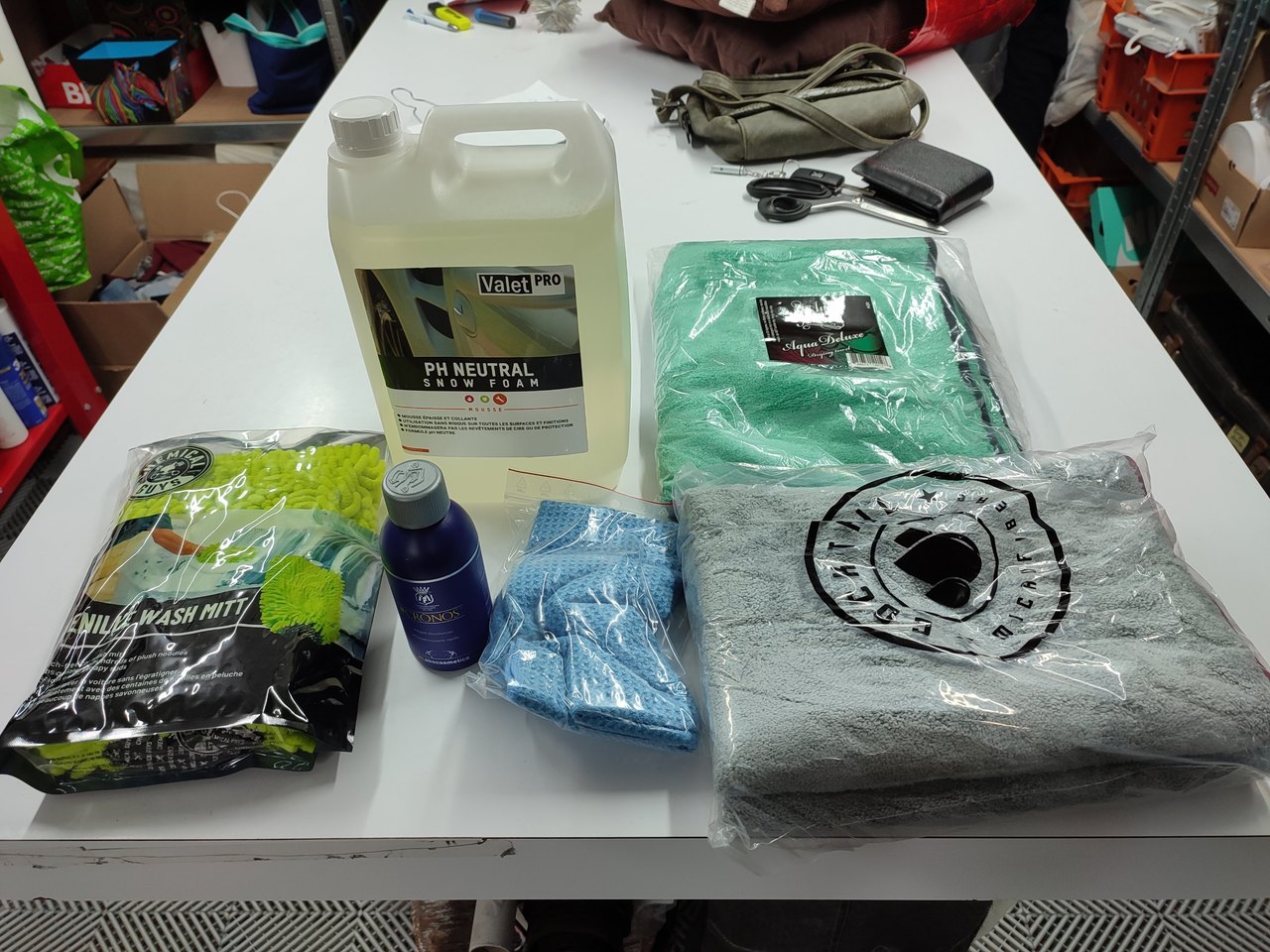

Achat de la semaine dernière chez Maniac Auto.

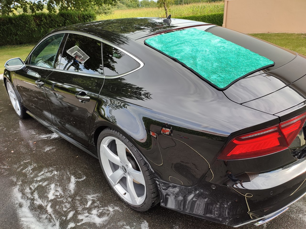

Et cet après midi, premier lavage depuis la pose de l' HydroSylex.
Pas mal l' A7 en Blanc. ;D
J'ai pu tester la microfibre de chez Autofinesse.
Résultat : Très efficace en un seul passage.
Même pas eu besoin de la laver, un pré lavage au foam lance puis direct le séchage.
Merci l' HydroSylex. :AP-Smiles_20:
Et enfin, pose "d' une p'tite laine" pour éviter les poussières. :AP-Smiles_u1F60D:
