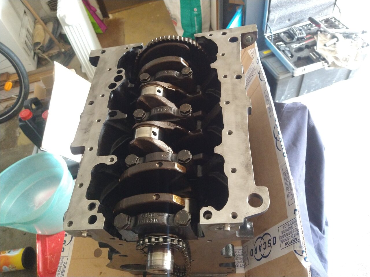

Pour les coussinets si ton vilo est bon et que les coussinets ne sont pas abimés tu peux remettre des cotes standard
prends les sur oscaro
prends des mahle ca ira tres bien
pareil pour les coussinets de vilo

Il y a 4 heures, Cedric16 a dit :
Merci beaucoup. Les coussinet ne sont pas marqués (juste une usure normale) et le vilo n'est pas marqué.
En ce qui concerne les coussinets je n'ai pas la marque Mahle ... J'ai par contre trouvé des ACL Trimétals : https://www.driftshop.fr/coussinets-bielles-acl-trimetal-audi-16l-18l-20l-83-01.html?gclid=Cj0KCQiA9P__BRC0ARIsAEZ6irjx1QESyoF9FlEKGh5n9xZBS_ITEPp_gz0o4VoVAbzeJpPQ094HE_8aAnMcEALw_wcB
Et pour ce qui est des coussinets de vilo j'ai des Glyco :https://www.oscaro.com/coussinet-de-vilebrequin-glyco-h0845-std-1133935-574-p#/?vid=1326&vident=bSmUgc3VpcyBEaW9ueXNvc9WgdGCVortAjnBlpLUZ1l89794WwzbmxUga9_bLQLDE
Je ne sais pas si ça fera l'affaire...
Merci beaucoup pour vos réponses. Ca m'aide beaucoup pour me donner confiance et de commencer à tout remonter.
Il y a 17 heures, Cedric16 a dit :
Glyco c est tres bien aussi
D'accord merci beaucoup pour ton conseil.
Et concernant les coussinets de bielle ? Les ACL sont bien ? Quelqu'un en a déjà installé ?

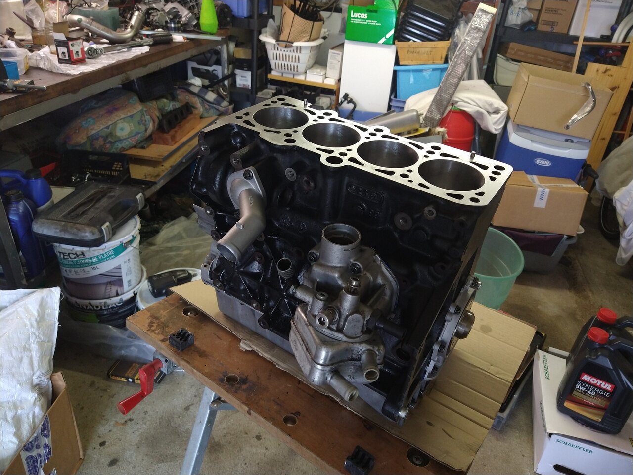

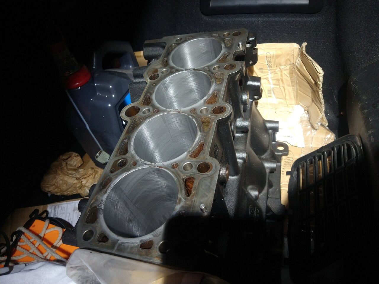

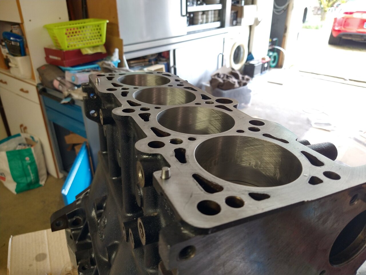

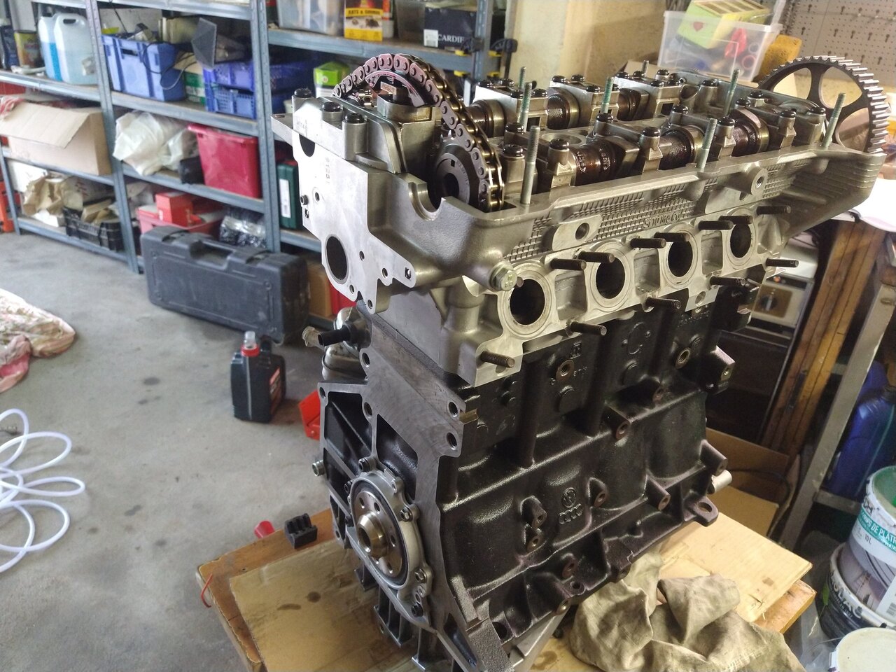

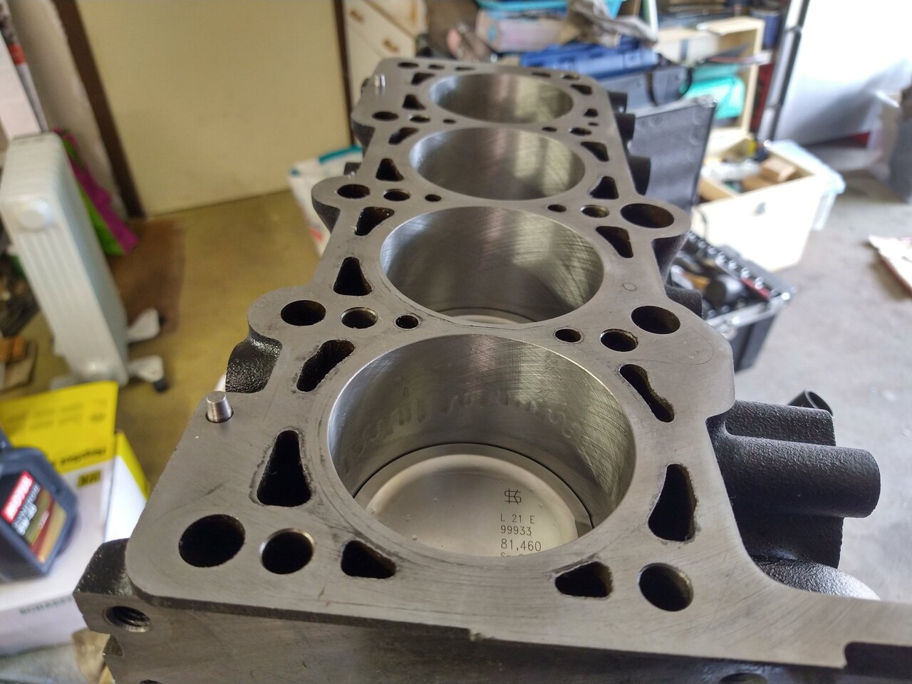

Bonjour à toutes et à tous !
Je n'ais pas beaucoup avancé sur la voiture en elle même mais j'ai troqué mon rein gauche pour toutes mes pièces. Tout est arrivé (il manque plus que l'achat du liquide de refroidissement et les cardans).
J'ai récupéré le bloc moteur de chez mon usineur et mes nouveaux pistons :
image.thumb.jpeg.4195045d727a9f46abf319c2793ab9d1.jpegimage.thumb.jpeg.42fd55a46fa441a0ce13ab9c6e9ce042.jpeg
Normalement, ce weekend, je vais commencer à tout remonter !
Il y a 20 heures, Cedric16 a dit :
Il a pas rectifié le plan de joint de culasse?!
Non, il n'a pas bougé. il faut juste le nettoyer
Modifié par Maxou79
Tu penses qu'il aurait fallu le faire ?
Modifié par Maxou79

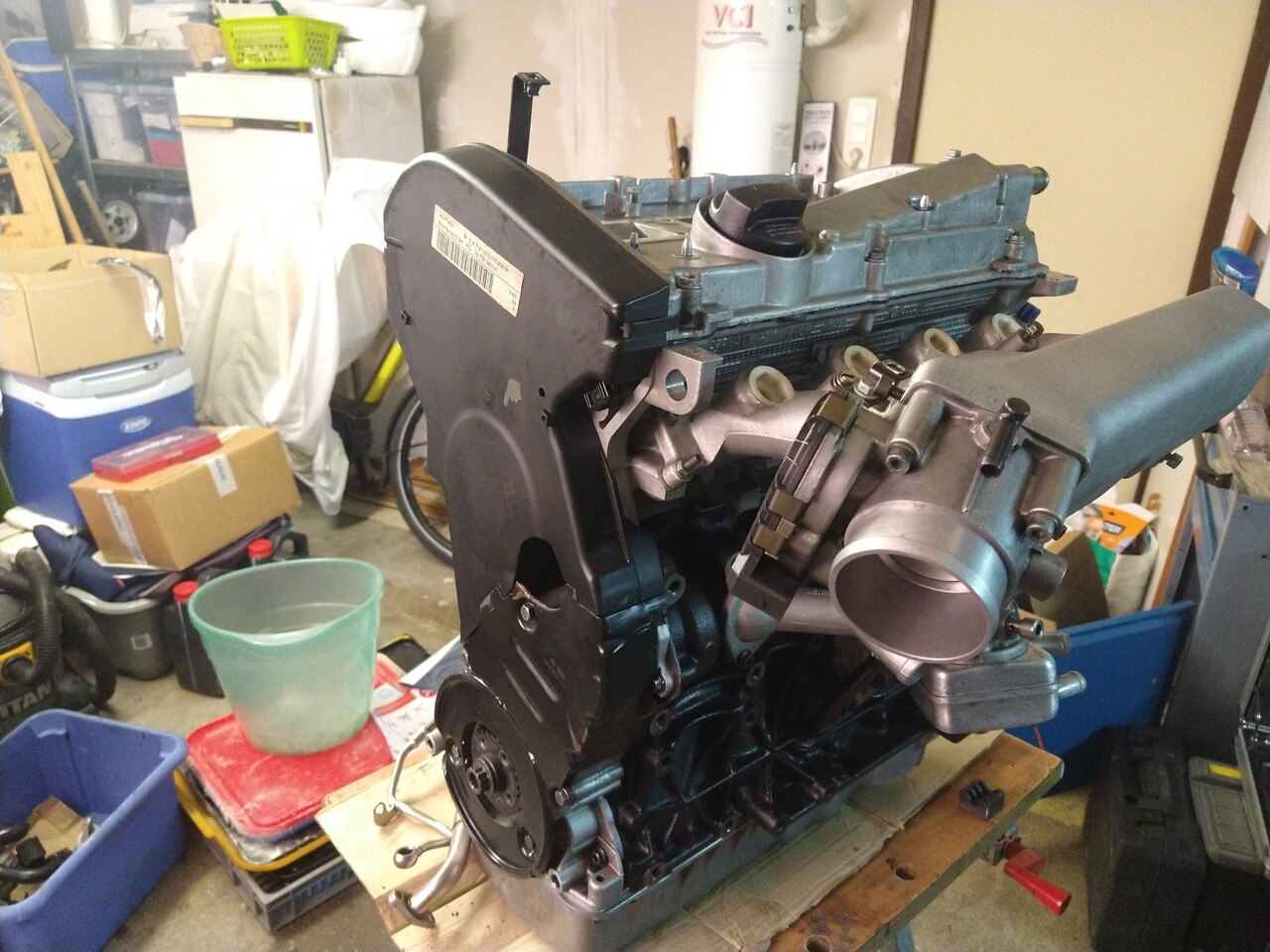

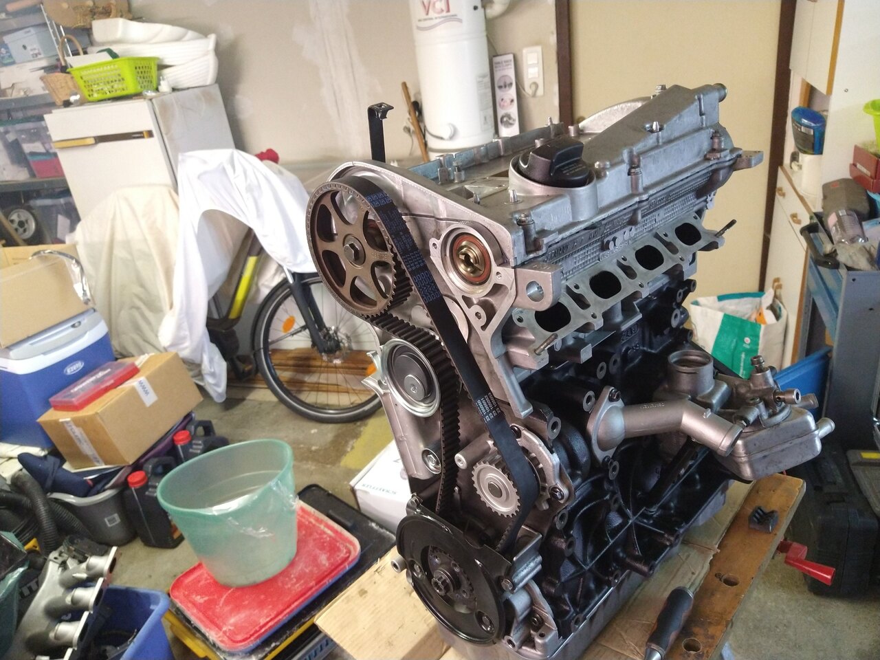

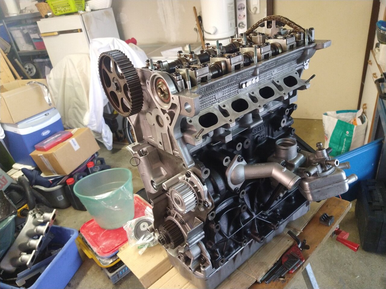

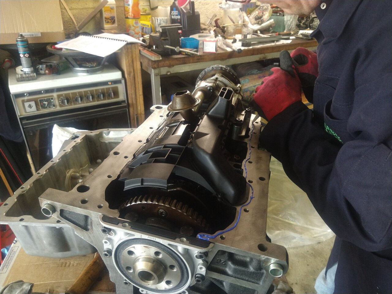

Petite MAJ du projet :
Je me suis levé très tôt pour remonter tout le bloc moteur avec mon père.
On a commencé à bricoler une cale pour refaire la surface du bloc moteur :
On a ensuite remonté les bielles avec les nouveaux pistons, les gicleurs d’huile et reposer le vilebrequin avec ses coussinets neufs :
On a remonté les bielles et les pistons (avec ses coussinets bien-sûr) ainsi que refait l’étanchéité du carter (on a bien évidemment remplacer tout les joints spi) :
Le résultat est sympa ! Dommage que l’on ne voie pas ça de l’extérieur ^^ :
image.thumb.jpeg.58c4b263b77752c6c8e5eec8ee5b327b.jpegimage.thumb.jpeg.1ff508dacee7149a01eeea43275a7966.jpeg
On a réinstallé quelque auxiliaires (j’ai remplacé toutes les durites eau rigides par l’équivalence en aluminium) :

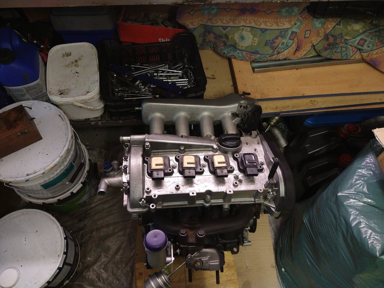

Maintenant, après avoir mis tout ça au PMH, nous avons remis la culasse sur son bloc et on commence à remettre la courroie de distribution. On aussi remis le joint de cache culbuteurs :
image.thumb.jpeg.71468014f32b059acc87471cb35be87d.jpegimage.thumb.jpeg.a40d57b97e4dfcdf253d9b9ee07241f5.jpeg

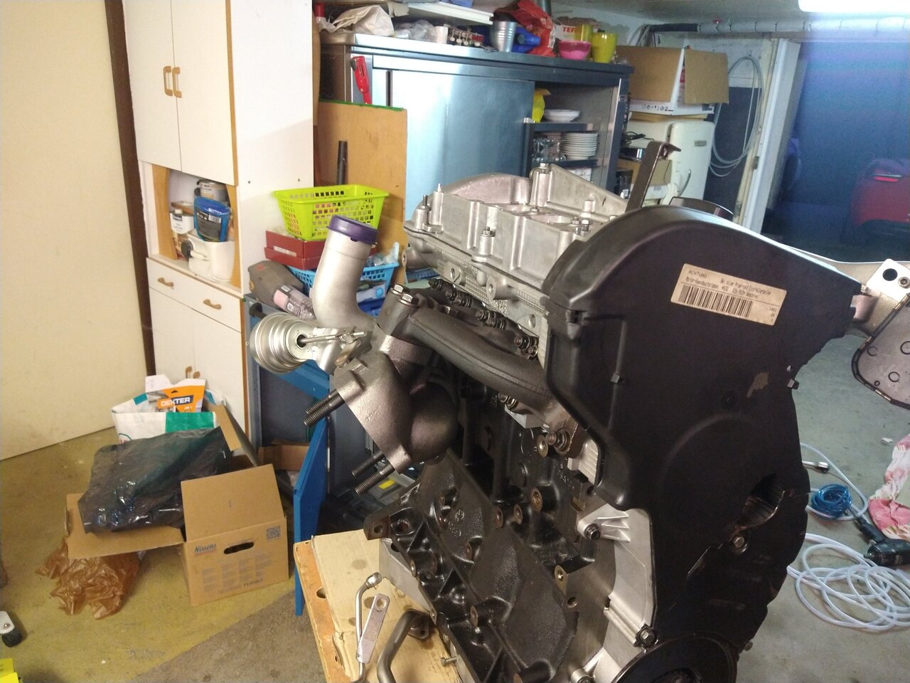

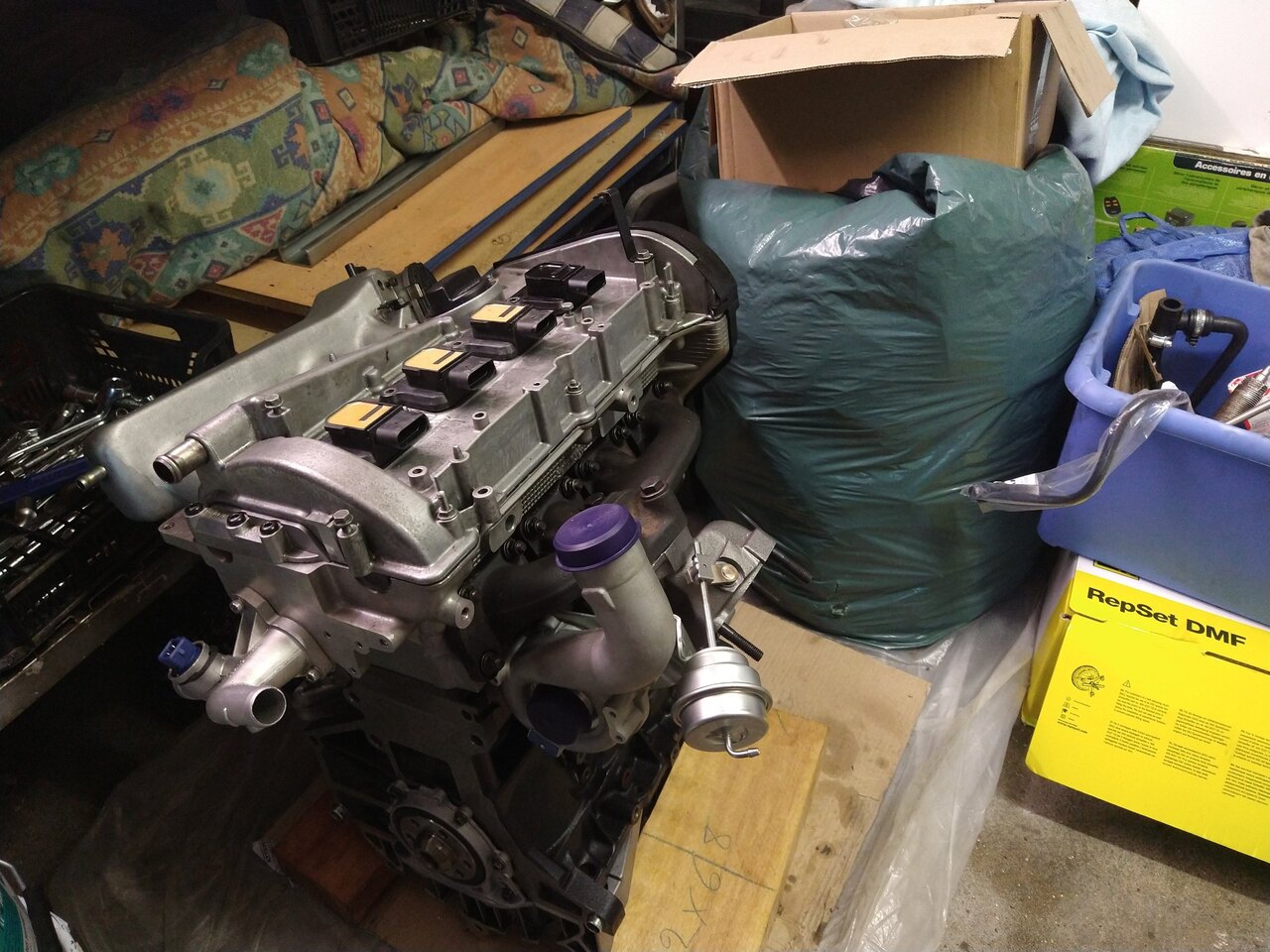

Ensuite et bien on a remis, la pipe d’admission, le collecteur d’échappement et le turbo neuf :
image.thumb.jpeg.6bb79fc1176691c090d9748c25b36551.jpegimage.thumb.jpeg.e0458e47bbf7e31ee3bd6d3aaa43e0b3.jpeg
Ça commence à prendre forme et c’est super cool !
image.thumb.jpeg.b5fac5a158634ec093b41423ca14b9b9.jpegimage.thumb.jpeg.e939b8e918ded8b64edfe3b5227a8f22.jpeg
Bon … je dois redémonté le turbo car je ne peux pas passer les durites d’huile une fois monté… D’ailleurs, en remontant ce dernier je me suis rendu compte qu’il était super proche du bloc moteur (il touche presque …) :
C’est normal ?
C'est tout pour aujourd'hui, je reprendrai le weekend prochain
Modifié par Maxou79

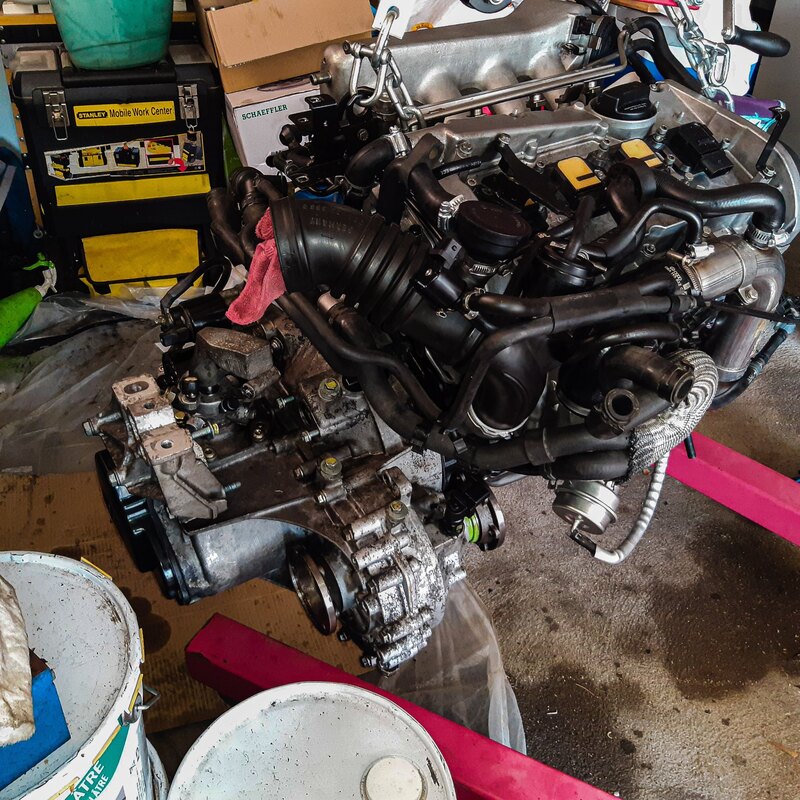

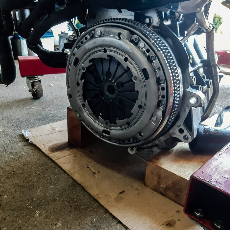

Donc la première fois j’ai repris toutes les durites pour les travailler un peu et repris aussi la fixation pour que tout soit en face des trous !
Ensuite, la deuxième session (ce weekend), j’ai remis l’ensemble des durites (une vraie usine à gaz !).
PSX_20240415_112930.thumb.jpg.e8f1a222734125b7ec1589c6931d0507.jpgPSX_20240415_105914.thumb.jpg.2264034288413ce617d0e806822c63e7.jpg
J’ai laissé la N249 pour le moment, je ferai une carto pour la virer une fois le rodage fait. Ensuite, on a posé le nouveau volant moteur et embrayage (bimasse).
Ensuite, j’ai remis l’ensemble des durites d’eau (encore des durites ^^). Et enfin, on a remis la boite !

On a sorti le moteur du garage (ce qui n’était pas facile ^^) et on a préparé la voiture à re-recevoir el motor ! (non ma voiture ne repose pas sur ses jantes, rassurez vous)
image.thumb.jpeg.7fd630696ccabfc8a75afcc37914b37b.jpeg           image.thumb.jpeg.5fed94e63718b91bc15d025c6daa4bee.jpeg
Tout s’est bien goupillé et on a pu remettre l’ensemble des capteurs et durites. Bon … Dans la foulée, on a dû refaire le « capteur » sur le couvre culasse qui a pris son indépendance… C’est un truc qui permet d’enlever les interférences de l’allumage. On a remis de l’huile dans le moteur, du liquide de DA et de l’huile dans la boite. On a remis la tringlerie de boite toute neuve.
On a amorcé le moteur en huile. Un câble, une batterie et hop ça tourne. On entend bien les compressions et je confirme (pour la 7 fois je pense) que rien est en train d’applaudir dans celui-ci.
Ensuite, on a remis le radiateur mis de l’eau et remplis tout ça avec du G12. On a réinstallé la boite à air, l’intercooler, …
image.thumb.jpeg.8aa0c774add56f951467e83d31c494e8.jpeg                         image.thumb.jpeg.c9c7501172bd9a39793a6e083d6e08df.jpeg
Bon bah … Je crois que l’on peut démarrer… Je monte dans la voiture pleine de moisissure du fait de ses 1ans et demis d’immobilisation et je démarre.
