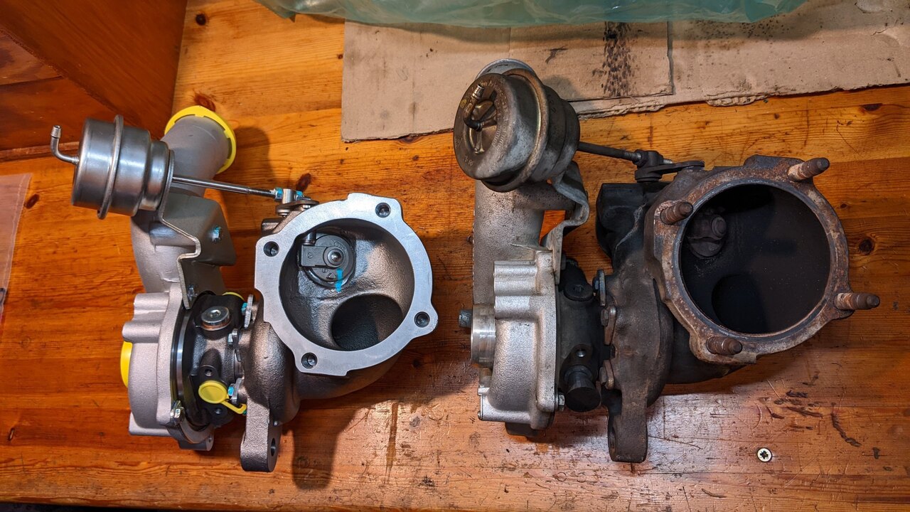

Hello, Suite du remontage, j'ai bien avancé ces deux derniers week-end. Au programme remontage du turbo avec tout le bazar autour et j'avoue qu'heureusement le moteur était sur le stand, j'ose même pas imaginer le bordel que c'est de changer un turbo moteur installé sur une TT... Puis montage de l'embrayage, et là j'en ai ch.. tout seul, mais c'est fait. Je suis parti sur un Bimasse de marque LUK: Et pour finir tout est rentré (et non sans mal) dans l'auto: Voilà j'ai encore du bazar à raccorder mais on s'approche du but. Par contre je commence déjà à me poser la question de comment vérifier le bon amorçage du turbo avant le premier démarrage, car vu l'accessibilité de celui-ci impossible de démonter l'arrivée d'huile, sinon je me suis dis pourquoi pas dévisser la partie turbo du retour d'huile ?? -
