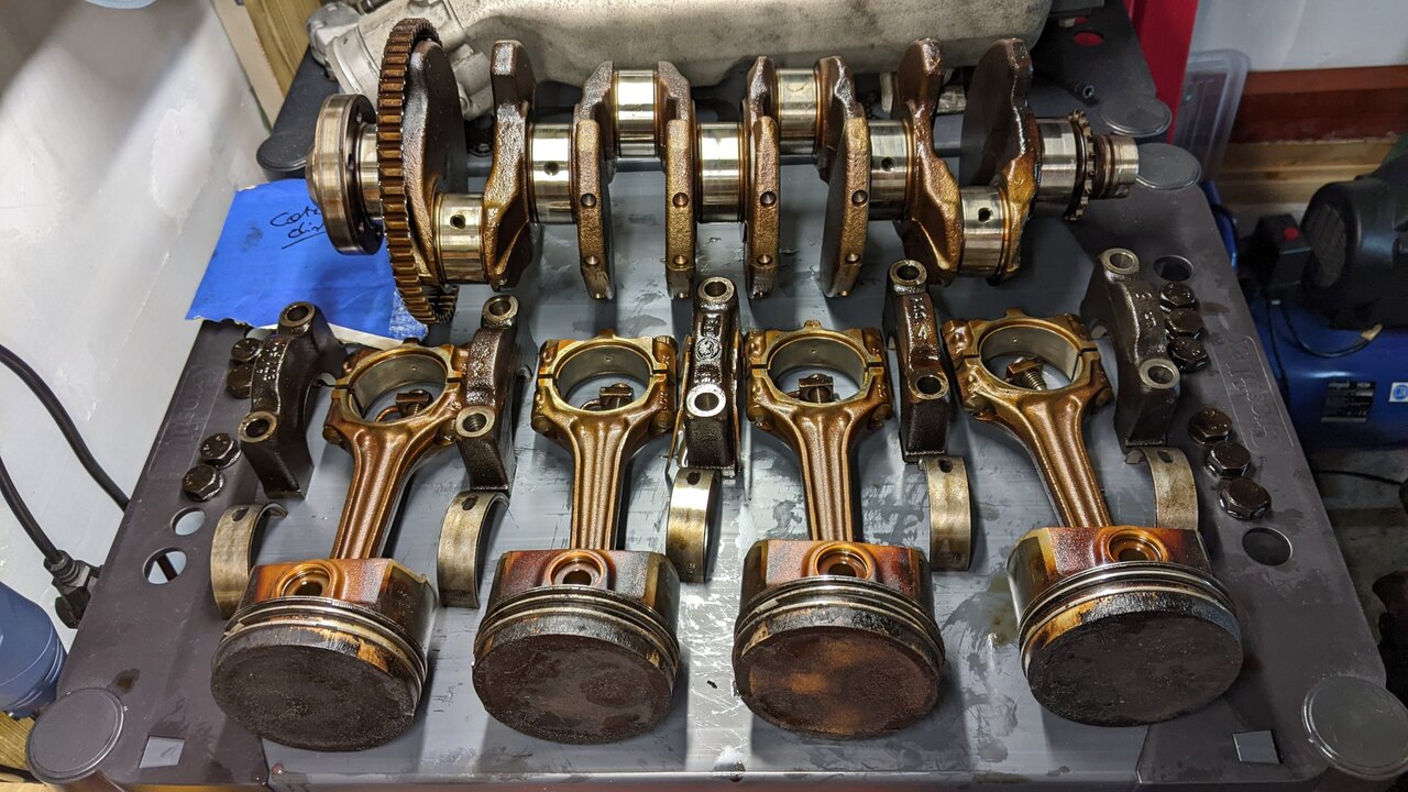

@Gilloubigniou Merci beaucoup, je ne sais pas si c'est parfait mais j'essai de m'appliquer un peu 😁 @Cedric16 J'ai justement voulu d'abord vérifier si ils était badgé STD mais c'est inscrit nul part, de ce que je vois c'est des Audi/Kolbenschmidt surement d'origine: Après j'ai pas vu de rayure sur le vilo mais certains coussinets sont pas très jojo (enfin pas de rayures profondes): -

@Cedric16 Elle a environ 240 000 km donc je penche pour la deuxième solution, surtout vu les bidouilles que j'ai trouvé. Pour les arbres à cames je sais pas qui est le coupable mais bon le résultat est là. Oui J'ai prévu de vérifier un peu tout ça, c'est le but surtout maintenant que tout est démonté: les cylindres, les guides de soupapes, les segments, pour les coussinets je pense que je vais pas prendre de risque. -

@Cedric16 tu parle de cette usure la ? Pour les coussinets oui je pense qu'un changement feras du bien, même si ça n'a pas l'air catastrophique, enfin il faudra déjà nettoyer tout ça pour y voir plus clair 😉 -
