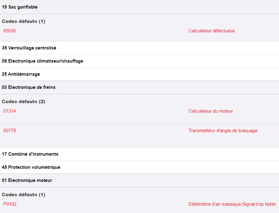

Salut, Merci à vous d'avoir pris le temps de me répondre @VIN j'ai suivis ton conseil ce matin j'ai supprimer les anciens codes erreurs et refait un diag moteur tournant, du coup j'ai beaucoup moins de code erreur (je vais voir ça pour utiliser VAG Com ou VCDS) : @Sm18 Comme tu peux le voir un peu plus haut j'ai déjà changé mon Thermocontacteur par un neuf (modèle: FAE 38180) et j'ai également tester en débranchent le connecteur du Thermocontacteur et relié deux bornes du connecteur avec un fil électrique, du coup les deux vitesses des ventilos ont fonctionnaient. Pour la purge du liquide de refroidissement il me semble qu'il n'y a pas de vis de purge mais j'ai suivis la procédure de remplissage (faire tourner le moteur 2mn bocal ouvert avec liquide au repère max puis remplissage jusqu'au trop pleins bocal fermé pendant environ 10 mn jusqu'au déclenchement et arrêt du ventilateur) sachant que les miens ne se déclenchent pas... Après le calorstat est neuf (thermostat Gates réf: TH00188G1) j'espère donc qu'il fonctionne, je n'ai pas vérifié le bas du radiateur si il était chaud mais on voit bien le liquide revenir dans le haut du bocal donc je suppose que la circulation est bonne ? Pour la clim je n'ai rien forcé, juste constaté
