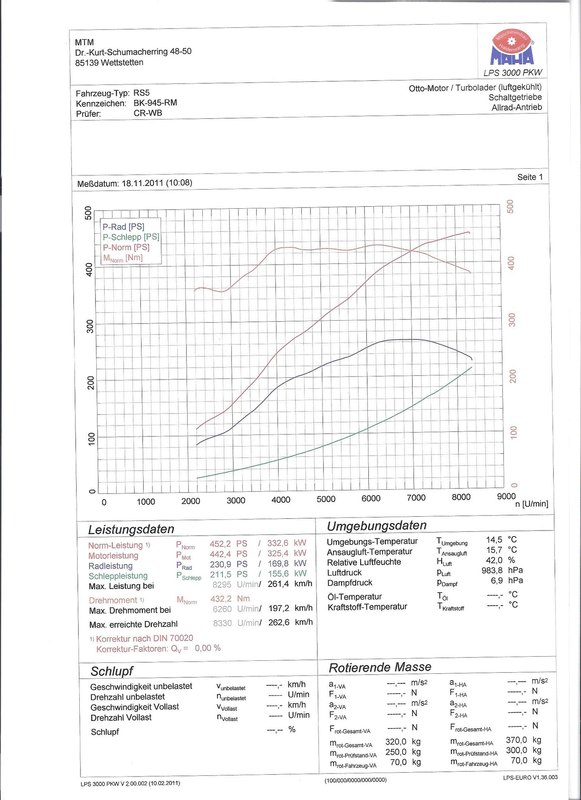

D'apres mes statistiques aucune RS5 n'a dépassé les 450 cv sans reprog
les meilleures tournent entre 435 et 445 en général et 447 pour celle de Pierre
La reprog est annoncée par les plus optimiste  pour un gain de 25 cv sans autre modification

Petit retour du jour.
Départ ce matin à 6h => Go Autoroute :) roulage tranquille :) 2H30 de route plus tard arrivé au but :)
Ensuite passage aux choses sérieuses !
passage d'origine : 404 ch et 420 Nm ! Rien de fou ! du coup 15 ch de gagné avec le décalaminage ... Petit gain mais logique au vu du faible encrassement !
Ensuite mise en place du fichier de gestion et repassage au banc.
Résultat final 430 ch et 452 Nm ! Gain total : 40 ch et 38 Nm ! Bien loin des chiffres astronomique que l'on peut voir sur RS3 8V par exemple.
Toujours un peu déçu que ce moteur ne sorte pas plus mais tant pis faudra faire avec ;)

Un gros atmo comme ça, sur banc il est toujours difficile de leur faire dire la vérité. La soufflerie ne suffit que rarement.
Essaie un prog comme perf expert par exemple. Moi, avec mes soucis d'avance j'étais à environ 420 selon le 3000-8000 et la MAF. Sur banc 372...
Carto corrigée, je ne l'ai pas repassée mais j'arrive à devancer un poil une auto de 445 CV.

arriver à ces niveaux de puissance les résultats sur bancs deviennent peu précis en particulier sur moteur atmo
lorsqu'on roule à 250 km/heure , aux remous pres , l'air qui s'engouffre dans l'alimentation a une vitesse de 250 km/h
le ventilateur du banc ne peut souffler à cette vitesse.Le couple étant obtenu à plus basse vitesse la mesure devient plus précise.Sur moteur turbo c'est le turbo qui assurent le débit
Pour s'en convaincre il suffit de voir les pertes de puissance d'un moteur atmo en altitude

il y a un autre gros probleme ; c'est le fait que sur le banc on mesure la consommation de puissance au relacher de l'accélérateut
sur une deux roue motrice la valeur mesuree est plus forte que sur une 4 roues.Je ne sait pas et ne comprends pas mais c'est factuel
Ensuite on annonce la puissance moteur = la puissance mesurée plus le frein en décélération
