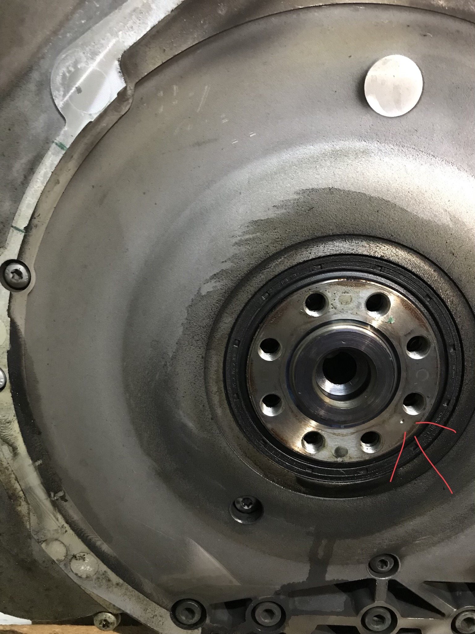

Resus moi pour le joint spi j avais de l huile en dessous de la boîte
Oui vois d'abord si tu n'as pas de fuite apparente par le dessous.
Enlevé les deux caches, comme ça tu verras la boite.
  • Aime 1
Le joint spi dont tu parles se change facilement ? J’arrive pas trop à voir où on est sur ta photo mais j’imagine que c’est le devant de la boîte et que pour y accéder faut tout sortir ?
Il faut enlever la boîte,ensuite le volant moteur et il ce trouve sur le cache chaîne du bas

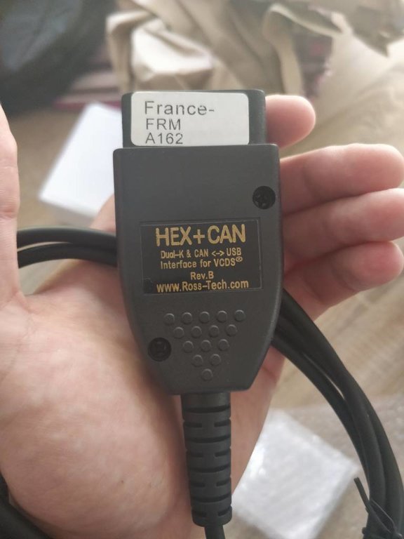

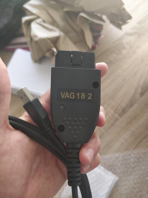

Question !
C'est un câble officiel ça ?4f93a706efc889eec99276c670998026.jpg24588c9a2625b6d9c5aa83cd723cde6c.jpg

Je peux pas te dire j en ai pas d officiel
regarde sur le site de ross tech le visuel du câble qu ils vendent
Modifié par AtOmiK77
Visuellement j'ai le même et c'est une copie.
Tu as aussi écrit www ross-tech.com benji?
trop fort ces pays exotiques!! Ils ont peur de rien
C'est certain que c'est une copie?
Merde...
Je peux pas tout faire avec?

Oui c'est pareil pour moi.
Mais je ne dis pas que toi c'est une copie. Sont forts ces 🥢🥡
