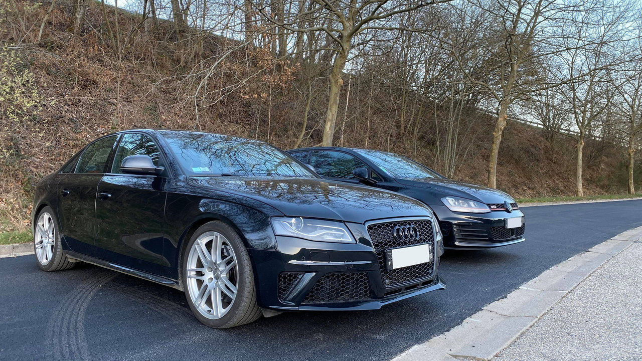

Petit boulot du jour, remplacement des anneaux chromés par des anneaux Gloss Black, avant une petite balade avec un ami et sa Golf 7 GTI fraichement achetée ! Ça a fait du bien de se dégourdir un peu les roues après l'hiver, surtout qu'on sait pas pour combien de temps on va encore pouvoir sortir de chez soi ^^
Pour le remplacement des anneaux arrières, j'anticipais un peu, de peur d'abimer la peinture, mais au final, avec un décapeur thermique et en faisant bien attention (en posant mon doigt sur la carrosserie pour doser la température), et avec un fil polyamide de 0,25mm, j'ai réussi à les retirer assez facilement. Pour enlever les résidus de colle sans attaquer la peinture, j'ai utilisé de l'alcool à 90° (pas du ménager qui a d'autres merdes dedans, mais celui pour les plaies, trouvable en pharmacie). Si le but était de supprimer les anneaux, il aurait fallu passer un coup de polish car on distinguait la forme des anciens anneaux, mais vu que j'ai remis les noirs (de dimensions identiques) par dessus, pas besoin. Je n'étais de toute façon pas équipé pour ça. Je suis content du résultat, on se rapproche un peu plus de mon thème Full Black, et j'ai appris à faire un nouveau truc ! :)
