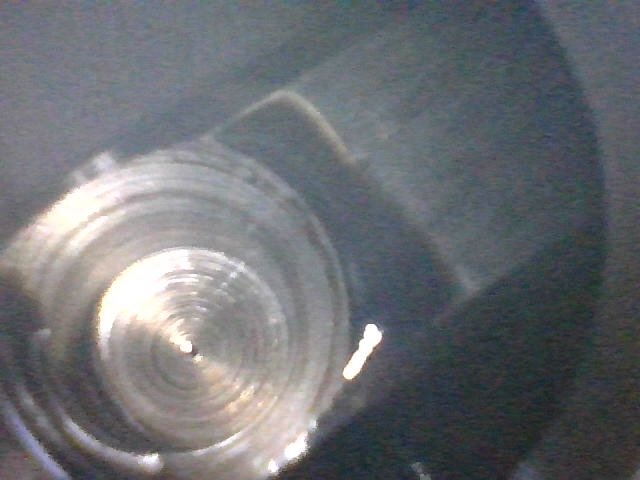

Mon 2.5 tdi 180CV BAU commencer a tréss légérement claquer.
Bilan .. des linguet qui ont du jeu et d'autre non. (Résumer avec vidéo)
Mes aac ne portent pas de traces s'usure. Ce qui ne veut pas dire qu'il soit encore aux cotes.

Alors quelques photos des pieces.
Les fameux AAC
IMG_6871.thumb.jpeg.7a3aee518c0e8590b1b0936636af1469.jpegIMG_6875.thumb.jpeg.969bdf5d32ef8a2b0f6851e1baae3bc6.jpeg
Modifié par LoWdi6

Que pensez vous du calage de la distribution. ?? Les repères sont pas exactement en face , je n’arrive pas à insérer complètement l’outils, seulement d’un Coter ou de l’autre. Par contre une Btr passe sans problème .J’ai limite l’impression que c’est normal ce décalage ...
Pour la pompe à injection et le vilebrequin pas de problème.

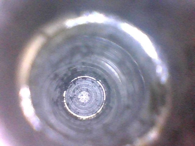

Je possède une caméra endoscopique, sa facilite grandement les choses quand même.
Surtout pour le vilo ^^

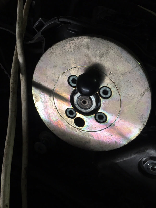

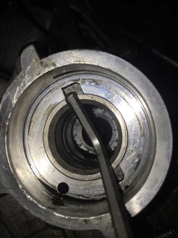

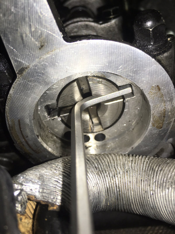

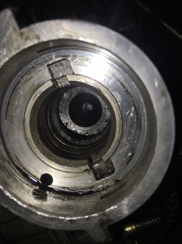

Calage AAC
Coter passager (Boîte a air) : (droite)
Callage AAC
Coter Pompe a vide (conducteur) : (Gauche)
Callage pompe à injection :
Callage Villebrequin :
7fe8e618e16afcf0bc77dc6bafc00577.jpgaff1d158a13e78958baae8b72c46c4e0.jpg05f690c3abdb31caf88adff09d7f941f.jpg
Pour les AAC, je laisserais les anciens, surtout si tu ne constates par d'usure des cames. De toute manière, ton choix de changer les AAC était sans doute plus motivé par la légende de l'usure que par les faits.
Les poussoirs, j'ai constaté la même différence flagrante que toi entre les neufs de bonne qualité et les neufs de mauvaise qualité ou les anciens avachis.
Ton calage, c'est celui d'origine, tu n'as pas encore démonté ? Pourquoi tu te prends le chou, tu vas devoir tout reprendre ?
Il est évident pour moi que le calage doit se modifier avec le temps et l'usure de la courroie, sa détente, etc, etc... Tu pourras t'amuser par exemple à caler tes AAC sans précontrainte, puis observer comment ça bouge avec précontrainte, puis avec précontrainte excessive, c'est assez énorme. Si bien que la dernière fois que j'ai callé la mienne, j'ai exercé la précontrainte préconisée, poulies d'ACC désaccouplées, laissé les tensions se stabiliser pendant 15-30 minutes, puis serré mes poulies. J'ai fait une vidéo sur laquelle je vois clairement les poulies bouger petit à petit : c'est léger, mais ça existe. Ou alors faut que j'arrête la bière en travaillant.
Bref le calage, il est assez correct, et les piges d'AAC c'est une misère à rentrer et faire tenir en place. Ce que je ne comprends pas, c'est que tu dises pouvoir rentrer l'une ou l'autre. Si ton vilebrequin est pigé, et là y'a pas photo la pige est bien conçue ça rentre au quart de poil et ça bouge plus, tu ne peux certainement en mettre qu'une.

Salut.
Pour les AAC, Je crois aussi que je vais laisser les Anciens, Tu as raison Mon Choix de changer les AAC était plus motiver Par la légende que par La réalité en faite..
En regardant sur le net pas mal d'aac avec trace d'usure , Les miens ont plutôt l'air d'avoir encore +- 100 000Kms a faire. Puis j'ai de gros doute sur la qualité des Nouveaux... Qu'en pences tu ? ..

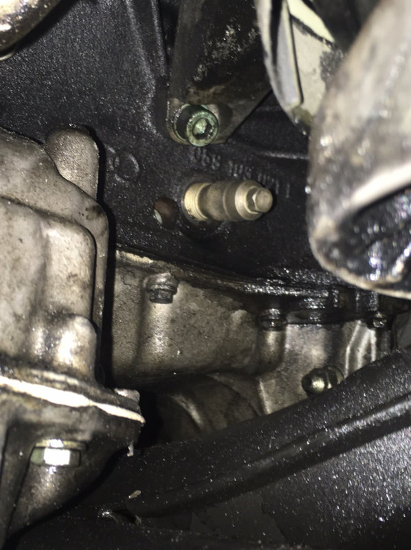

Pour le Callage Je l'ai fait a l'aide des outils D'un kit dédié. Mais je me suis aider d'une petite camera endoscopique pour être sur et certains du calage d'origine. En effet Meme si la 1er fois était Bonne, J'ai préféré m ' y reprendre a 2 Fois Pour etre certains d'avoir Caller comme il fallait.( qui sait , le dernier qui a monter la distri a peut être fait une bourde ,)
On voit d'ailleurs assez Bien l’alésage pour la pige Prévu coter vilebrequiin.  Ce qui m'a rassurer quand au Pigeage exact de celui ci.
Comme pour la pompe a injection d'ailleurs. pile en face. (les 2 outils sont ensuite rentrer comme papa dans maman :AP-Smiles_32:)
J'avais eu principalement  des doutes Concernant le calage des AAC (pas du vilo et de la pompe a injection), car les outils fournit Doivent être légèrement Trop épais et ne rentre que d'un coter Ou de l’autre Dans l'interstice dédié a leurs callage.
Tu vois ce que je veux dire ? ^^
Ceci Dit le léger décalage est surement dut A la courroie de distribution  qui' peut s’être légèrement Détendu. Du coup ce serait Plutôt Logique. tu as raison (je suis ton raisonnement a 100%)
Tout caoutchouc Subissant des contraintes a forcement un peu d'élasticité ,C'est justement  ce qui doit faire sa résistance Je pense
Ah bah pour sur je vais m'amuser A voir sa ^^ Surtout maintenant que tu m'en a parler ^^ Tu as toujours cette vidéo ,? Tu l'as poster quelques part sur le fofo ?  C'était quoi comme bierre ? Une blonde :icon26: ?
Je te confirmerai si le rendu est pareil chez moi , Le café Vodka doit pas aider Défois ...Surement pour sa que  quelques fois , J'eu La vaste impression , que meme caller , la distribution Bouger encore...:petard:
Mais tu me rassures Mon callage a l'air dans les Normes...
Aprés au vu de ce que tu me dis , je me prends la tete pour rien  pour le callage des AAC , dans tous les Cas il vont être Démonter  c'est sur,  , Mais Comme elsawin préconise un marquage supplémentaire au feutre Sur les Pignons de synchronisation D'aac , Je voulais etre sur de mon coup  ,surtout au vu de la précision de l'ajustage des calles AAC en ma pocession.
Tu comprends pourquoi je douter ? Uniquement pour les Piges D'aac, Dans tous les cas le vilo est bloquer et la pompe aussi.
Bien sur , je dois désaccoupler les poulies D'aac. J'attends de recevoir mon extracteur de poulie. Je suis aussi entrain de bricoler un Outil pour pouvoir  desserrer  La poulie D'aac  Justement.. Tu avais acheter un outil dédier? ou tu l'as fabriquer ?
