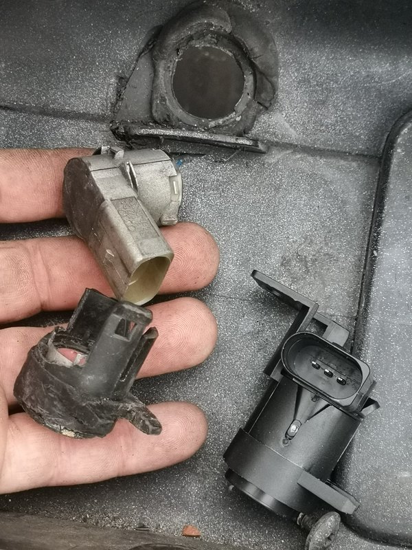

Pour les radars, j'ai fait un diag de mon Vé Houite et ce ne sont pas mes capteurs qui sont HS mais le buzzer d'alerte au stationnement...

Apparemment,le buzzer se trouve au niveau du coffre à l'aile arrière gauche.

Il faut apparemment:
- enlever la moquette du coffre,
- la pièce plastique au niveau de l'éclairage de coffre,
- enlever une pièce plastique sur la gauche  et du coup la garniture gauche peut s'enlever.

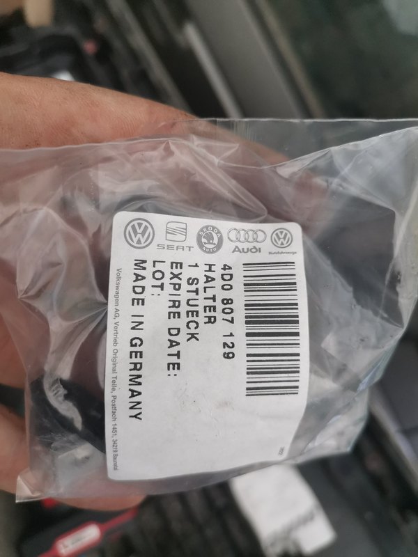

j ai enfin commencé mon pare choc avant avec mes capteurs et les supports en plastique d origine très douteuse !
enfin c est monté , et je prie pour que sa dure longtemps!, de plus un trou étais réparé a la colle élastique , bizarre!:AP-Smiles_33:
demain je vais remettre la poutre alu et les lave phares:AP-Smiles_45:

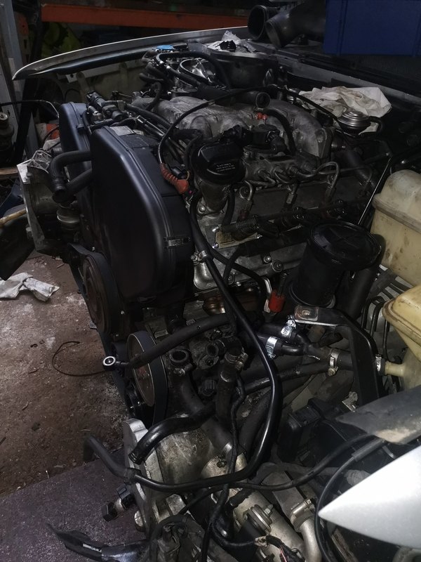

bonjours a vous tous !
le travail a repris ce samedi passé , et déjà c est compliqué d avancé !
la pipe avec les 2 débitmètres sont d une facilité a remettre :AP-Smiles_7:
enfin après une bonne heure , le chantier avance , reprise mercredi après midi pour enfin l entendre a nouveau tourné!
et je prie tous les sains pour que cette boite de malheur soit au top !:AP-Smiles_77:

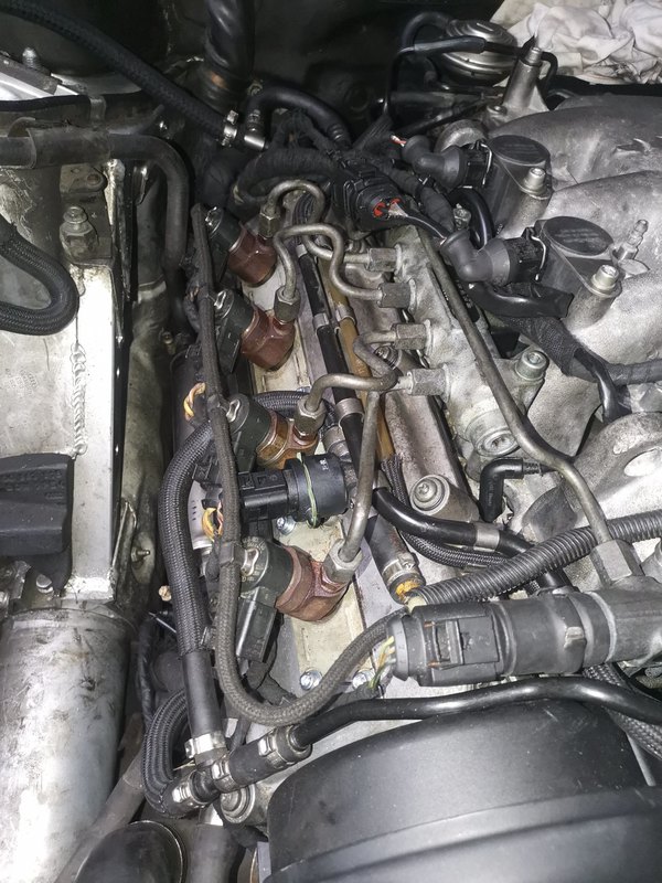

achat de durites et joints divers pour les injecteurs !
plus les nouvelles vis des capots d injecteurs !
encore eu du casse tête!!:AP-Smiles_5:

bonjour a tous
mercredi dernier un peu de boulot a encore été fait , c est de petites choses mais c est souvent les plus longue!
c est pas encore le démarrage mais ont va y arrivé bientôt
tranquille la vie !

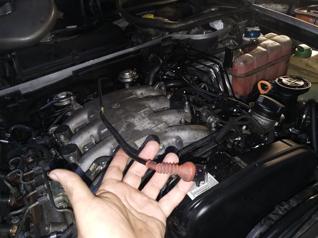

salut les amis !
bon depuis c est petite vacances , il sent est passé des choses depuis
retour difficile depuis et même pour la belle , c est un rien compliqué!
après différentes étapes avec manques de pièces , et pas toujours de correspondance !
elle a fini pas causé très ressament, huile eau liquide de DA , bref manque toujours des bricoles !
durites bouchon , au fur et a mesure sa continue et c est long !
il reste encore du boulot et une prise qui na pas trouvé sa place et vu sa longueur elle peut aller partout!
cosse rouge !, bizarrement elle démarre bien sans !
