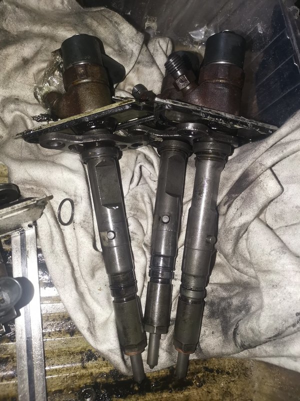

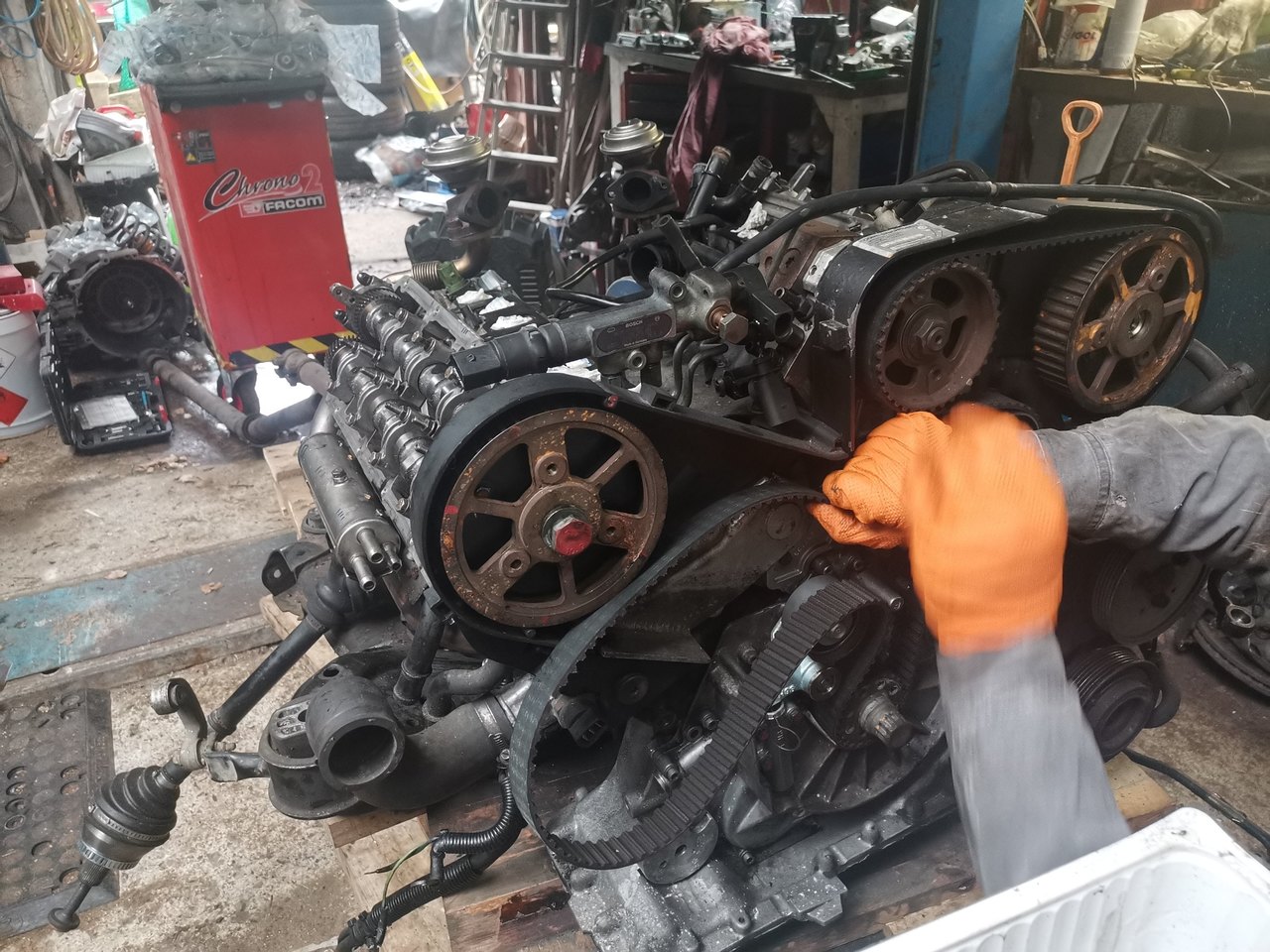

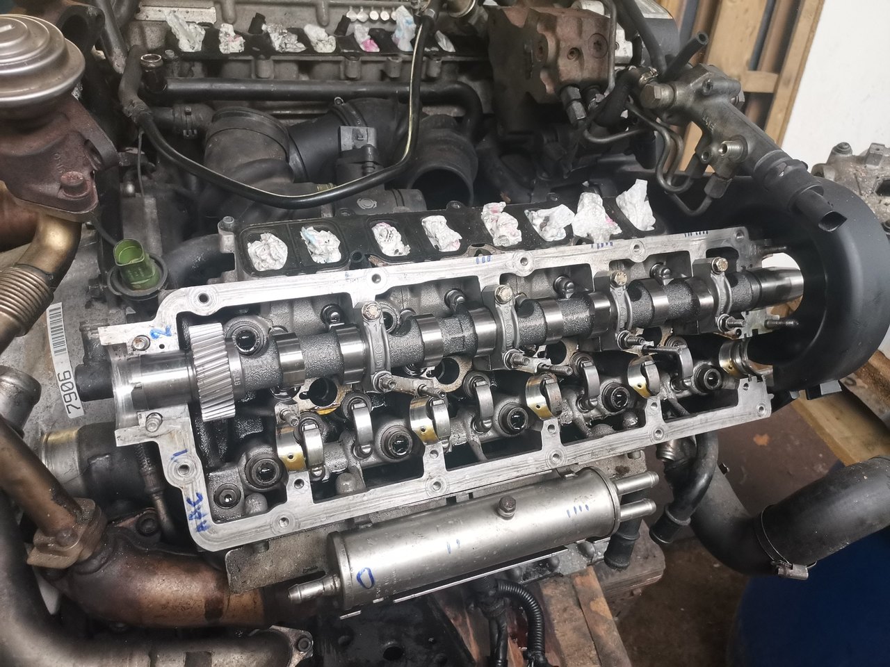

salut a vous tous , voila hier mon amis est venu travailler sur le remontage du moteur après avoir fais les arbres a cames et les carré + linguets!
puis c est enchainé les bougies de préchauffages , don une n es pas changer pour le moment , refus de ce dévissé!
bon une bonne dose de dégrippant et sa va attendre lundi qui vient pour la suite !
les supports moteur et le support filtre a huile c est remis en place le berceau aussi et le mariage de la caisse a eu lieu!!!
après quelques manip , le tout est fixer de nouveau !

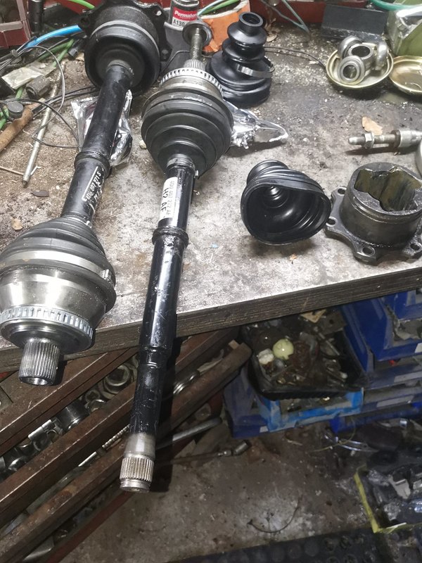

bon aujourd'hui c est un peu plus calme , je suis seul et forcement je fait ce que je maitrise !
vidange du bloc moteur , soufflets de cardans coté boite , pas facile il faut une presse !

quelques joints des injecteur manquent , et j ai commencé a les brosser!

changer un bras par un ne devrait pas être aussi dur que tout démonté comme j ai fait sur la mienne!
moi tout y est passé , les cardans les bras les amortisseurs , tout !!!
le but est que sa dure au moins 150 000km durée de vie moyenne d un bon jeux de bras !
