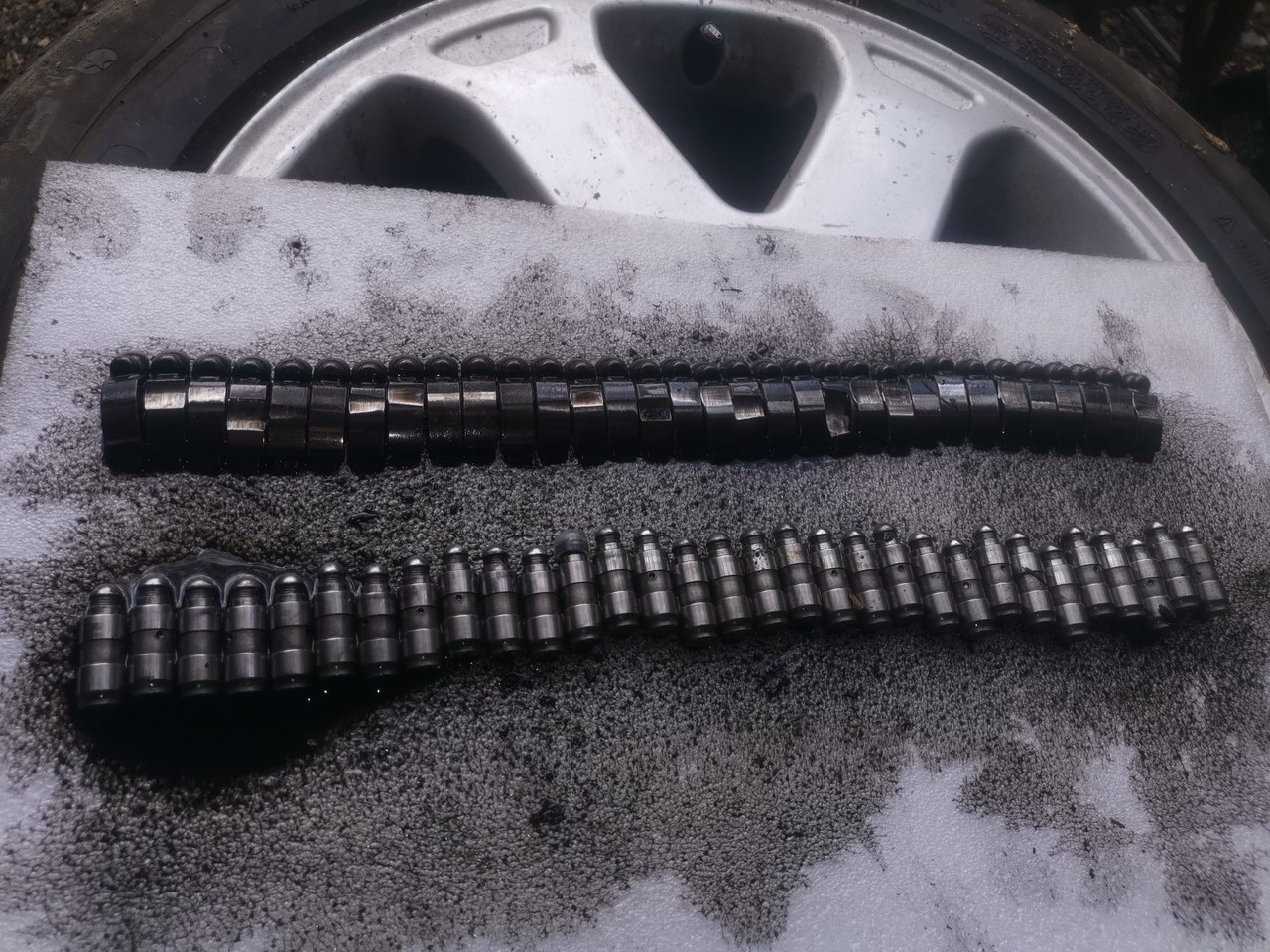

je vais commencé par le travail fait mercredi et des découvertes qui en suives !
mon pote a démonté couvre culasse arbres a cames linguets ou basculeurs poussoirs hydraulique
enfin tout !!!!
et la c est le drame !!!
pour en avoir vue et entendu ici et ailleurs !
les arbres rongés , linguets a la limite de cassé , et des poussoirs dure comme le bois ,HS , tout !!!
et sans compté le dernier qui a travaillé comme un gros c..!!!
le bout de culasse a une gorge pour recevoir le bouchon d arbre a came !
bah défoncé et forcement , fuite d huile !

Aïe, aïe, aïe, ça me rappelle de très mauvais souvenirs avec mon ex e32... Arbres à cames, poussoirs hydraulique, la totale comme toi. Le truc c'est que n'ayant ni les compétences, la place, l'outillage, etc, j'ai confié le boulot à un pro (qui n'en avait que le nom)...qui a fait de la m..de.
Je te laisse imaginer la facture qu'il m'a présenté à l'époque, depuis je vis sans foie, vésicule biliaire, poumon droit, testicule gauche, une partie (conséquente) du cerveau, sans mon oeil droit, sans une incisive et deux molaires :AP-Smiles_131:... Attention, petit quizz mais il me manque vraiment certains des organes que j'ai cité!
Bien du courage, plus sérieusement.

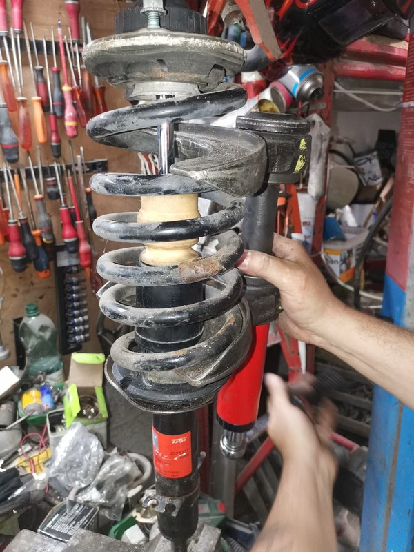

j ai reçu des pièces , pas tout mes sa arrivent quand même!
et dimanche matin , je me suis fait les 2 amortisseur et changer les biellettes du chapeau d amortisseur
j imagine la galère sur la voiture !
la c est bonheur !
