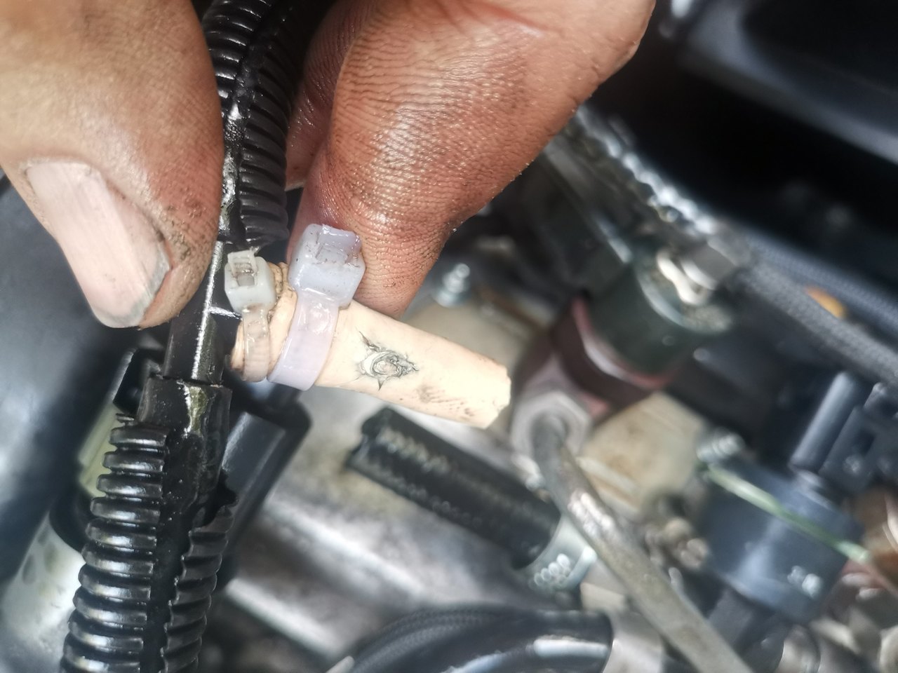

et après le petit tour a coté de chez moi , le voyant c est rallumé et en prime , une belle fuite de gazole !
le fameux té de retour de gazole , 4mm/6mm/4mm, très difficile a trouvé !
du coup j ai commandé une vanne neuve n75 , elle aussi est sympa a trouvé !!!
et je suis bon pour nettoyé le gazole qui a giclé partout !

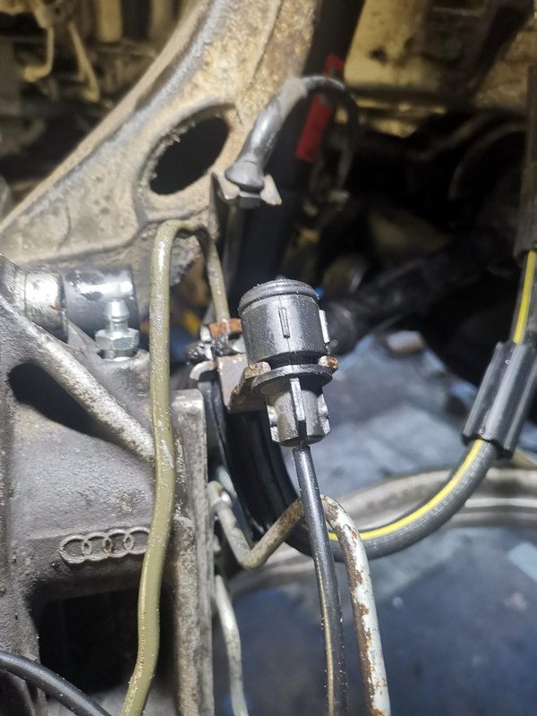

a la valise il en ressors !: problème débitmètre mais maintenant c est l autre coté !
et oui y en a 2 !, capteur ABS avant passager , sa viens d arriver aujourd'hui!
et le principal est vannes N75, le problème est que j en ai commandé une !, seulement voila il en faut 2 !
et voila encore une pièce en attente d arriver !

le probleme de la fuite de carburant sur le retour est enfin resolu , un sacré bricolage fait pas les enciens proprios ou garage  ont donné une cheville en matiere souple enfoncé dans la durite pour en reduire le diametre afin d y mettre un tée 4-4-4
j y est mis le nez dedans et la c est reglé definitivement !

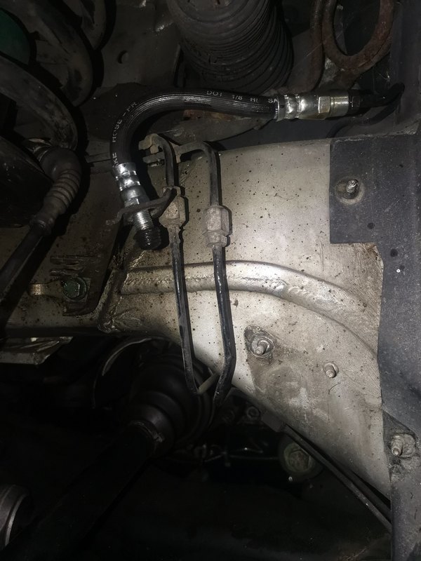

pour commencé je me suis occupé des frein avant , démontage de l étrier droit et dépôt chez mon ami , la déjà le disque de frein était resté sur la pince !
verdict quelques heures plus tard, les pistons en alu sont grippé et avec beaucoup de mal ont quitté les logements !
du coup j ai ramener l autre étrier et c est la que le problème est apparu !
tube de frein cassé net !
et ce n étais que le début des problèmes !
commande d un kit de réparation avec pistons en acier et joints
reçu et monté coté droit nickel mais le gauche avec le bout de tube cassé , j ai trouvé une solution pour le moins efficace!
un tuyau de frein souple de golf arrière a fait le job pour le moment !
il est neuf et attendra que je trouve un remplaçant rigide d origine !
puis le montage avais toujours une fuite !
et bien le rigide de l étrier étais lui aussi vrié et lâchais son cotât de liquide frein !
bon après une grosse purge les freins sont de nouveau opérationnel !

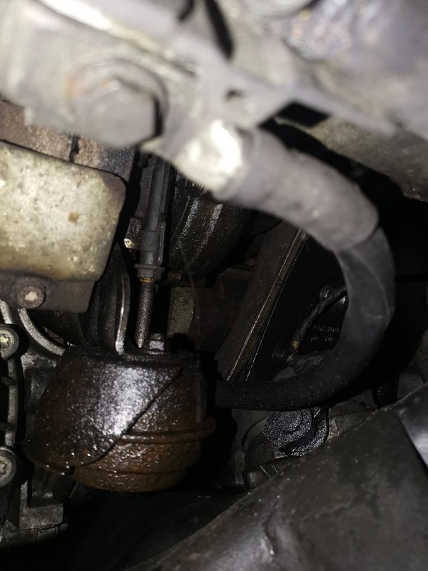

et j ai pu m occupé des 2 vannes qui gère mes turbo anémique !
et la aussi j ai fait une découverte !
3 tubes rigides et 2 vannes  , 4 sortis et un té, sauf que rien ne reliais les vannes ensembles
et les coudes en caoutchoucs était plus que malade
j ai sortis de la durite silicone et fait ce que je pense être le bon montage !
un coup de traitement sur le tuyau de la direction assisté bien rouillé , il va mieux !
voila ou j en suis , j ai un coup de valise a mettre dessus en espérant que les 2 turbos souffle un vent de révolte dans les cylindres !
