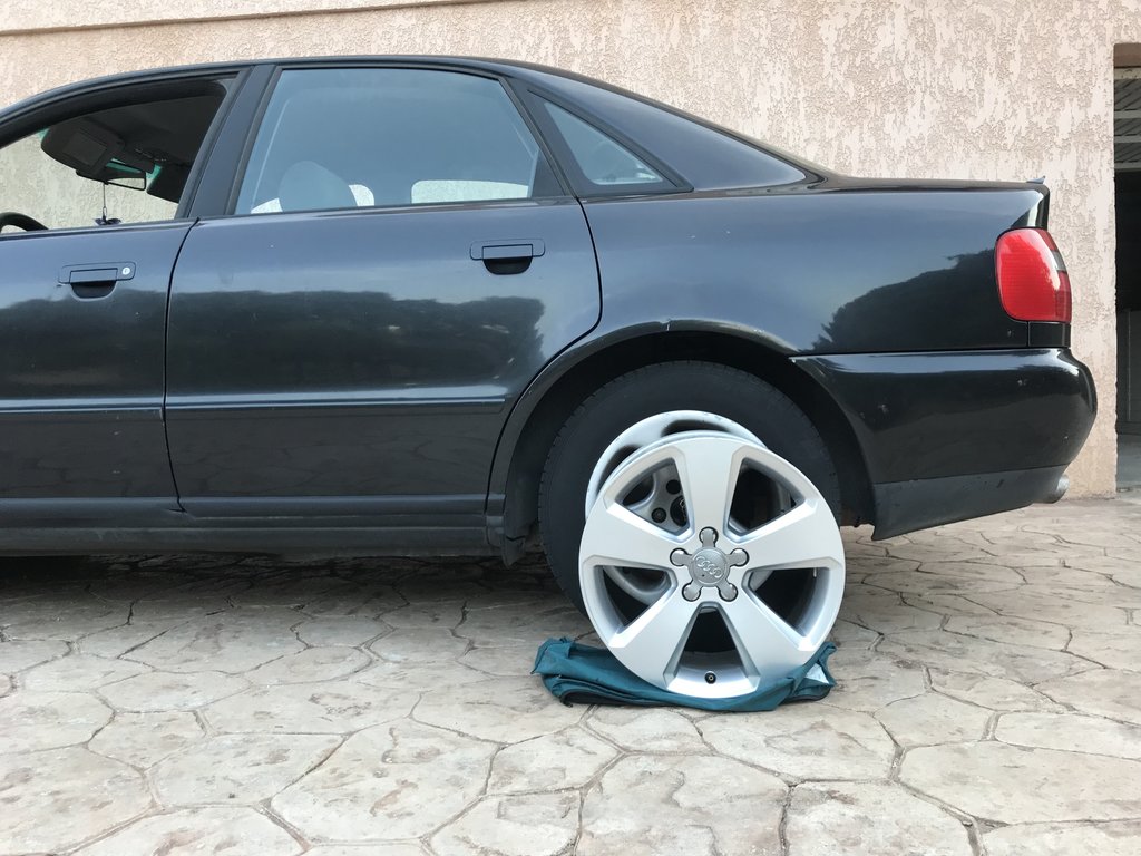

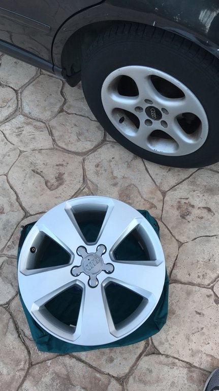

Nouvelle roulettes OEM en 17, y'a plus qu'a mettre la gomme.
