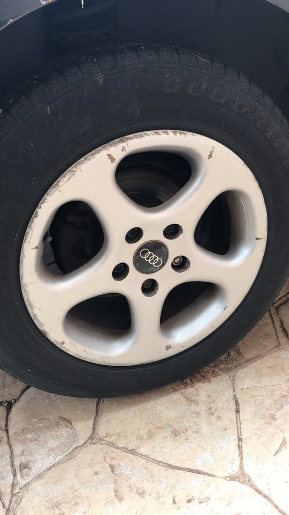

Vivement la lame avant, et pensez-vous que ce soit d’origine ces jantes ?
Pour le désiglage, c'est une question de point de vue: je n'ai rien contre mais j'estime qu'il faut assumer dans quoi on roule aussi.
Pour les jantes c'est non. J'ai su le nom de ces jantes mais j'ai oublié... Démonte une roue et regarde derrière, si tu n'as pas le logo Audi, s'en est pas une.
Tu auras peut-être le logo ou nom de la marque.

Sinon les jantes non c’est pas d’origine j’ai vu le nom d’une marque italienne.

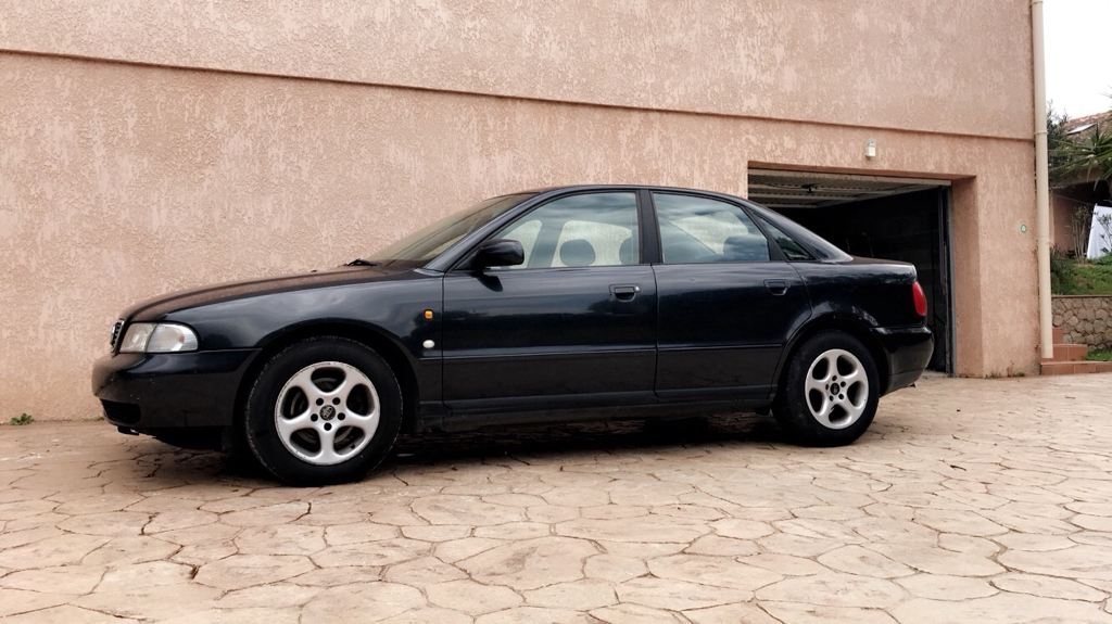

Je voulais mettre des filetés mais bon je pense que je vais perdre en confort ( vécu avec la G4 qui est raide ), j’aimerais un écart du genre 1 voir 2cm entre la bande de roulement et l’aile.
(Je sais pas si vous m’avez compris, si jamais je montre en photo)
Des avis sur le choix entre les deux ?
J’ai choisi les filetés pour la Golf car je voulais la poser plus ou moins, mais l’A4 pas autant je veux juste pas crée une version SUV en mettant du 17p.

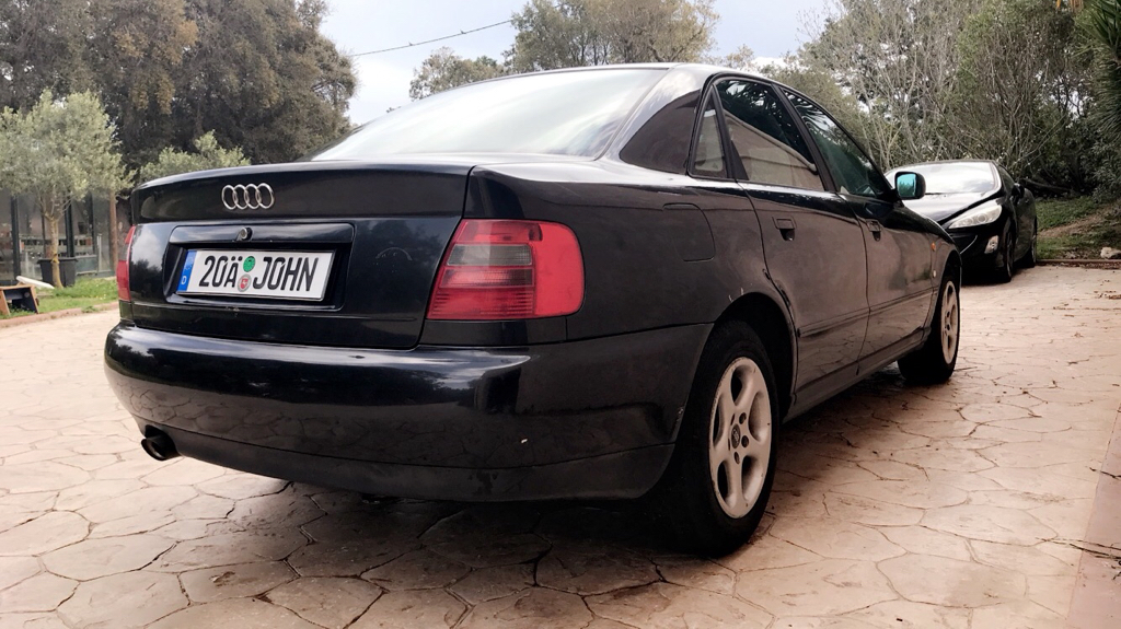

C'est quoi cette plaque à l'arrière? :P
Pour ma part j'ai opté pour les ressorts courts -30mm associés à des amortos un peu typés sport (KYB ultraSR), et ça reste très confortable à mon gout malgré le fait que je soit en 18". En plus à cette hauteur je passe vraiment partout sans soucis. Mais c'est vrai que des fois je regrette un peu de ne pas avoir opté pour des combinés, juste pour la coller au sol de temps en temps et me faire un petit kiff! Tu peux voir ce que ça donne niveau hauteur sur mon topic
Italien, je m'en doutais pour les jantes. +1 avec JJJ777, Kayaba, c'est très bien.
Pour ma part pareil que toi JJJ777 j'ai mis des ressort einbach -30 avec mes amortisseur d'origine et les jantes 18" je garde le confort tout en la rabaissant,c'est vrai qu'elle est peut etre pas aussi basse que tu aimerais avoir la tienne Marvin mais bon en meme temps c'est un quattro que j'ai et j'utilise aussi dans la neige(le chasse neige non merci😆)
Pour le hayon je garde les 4 anneaux audi et le sigle quattro,j'ai juste rajoute un ti gecko😉

Une plaque que j’ai commandé pour cacher la plaque d’immatriculation quand je fais des photos.
Je vais aller voir ton Audi.
