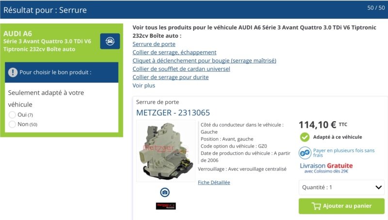

250e c'est juste le prix de la pièce . pour la ref  :Renseigne toi chez Audi c  un model avec contacteur. j'ai le mien aussi qui commence et j'avais juste demandé.

 J'ai trouvé ça sur Oscaro
marque allemande... Plus serieux que Ebay chinois non ?
