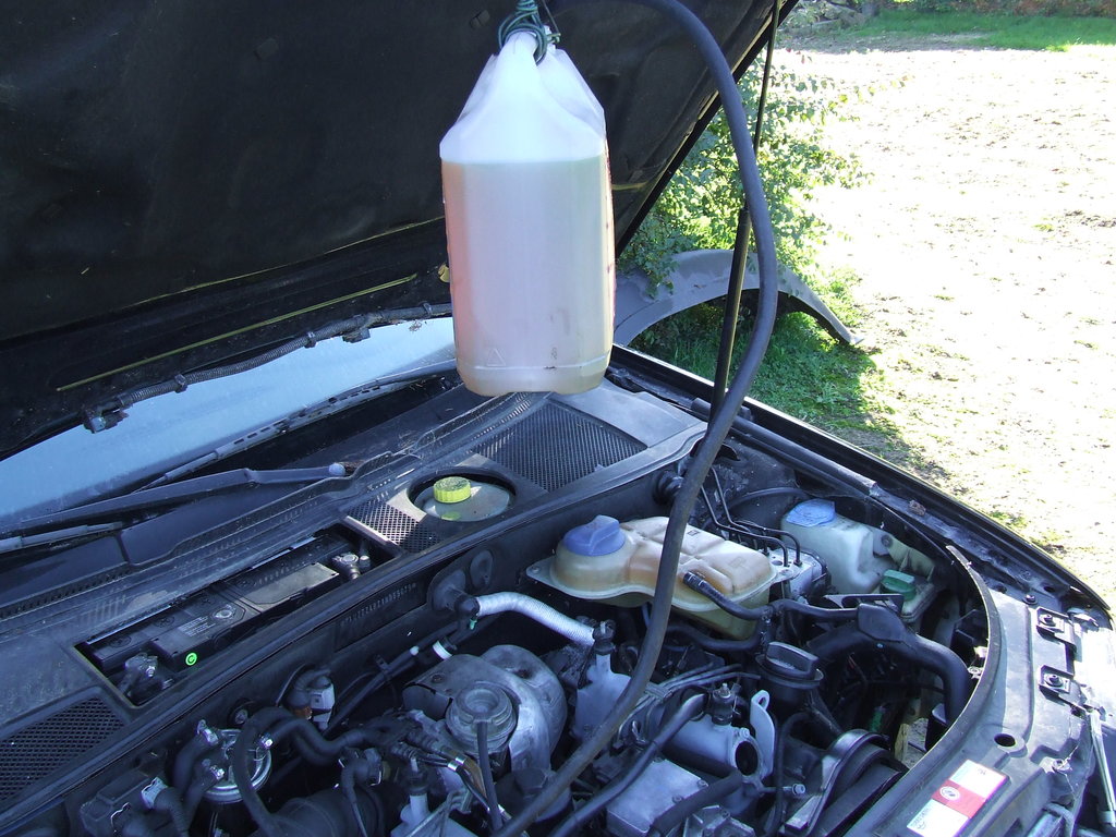

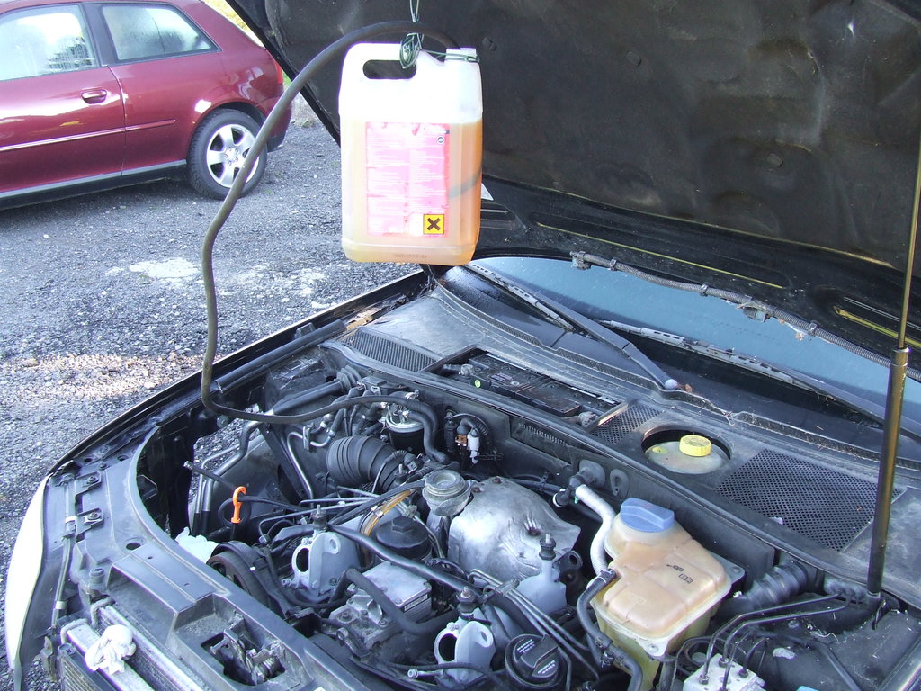

Concernant le thermostat, tu as raison. Jai lu pas mal de posts à ce sujet. Je lavais changé lors de la distribution. Je lavais acheté au comptoir pièces en concession Audi car je ne voulais pas dadaptable. Il va reprendre du service. Je ne vais pas démonter la pompe à eau qui est neuve.
