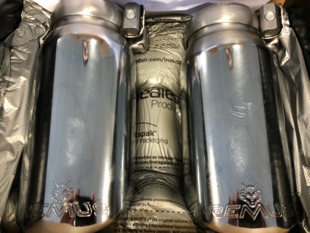

Finalement j'ai acheté un silencieux intermédiaire Remus, https://remus.eu/catalog/product/view/id/1588/s/front-silencer/category/4/?vehicleId=1-3-33-182
Niveau diamètre ce n'est pas exactement le même que la sortie mais avec un adaptateur et un mécano capable de faire de belles soudures c'est parfait.
Cool ! Et ton avis sur le résultat après montage comparé à la suppression du silencieux ? Et comparé à l'origine ?
Je n'ai jamais connu la voiture avec sonb resonator d'origine, je l'ai eut sans résonator.
Après rajout du resonator Remus, elle a perdu environ 15% du niveau sonore et il n'y a plus du tout la résonance à 130km/h. AP-Smiles_u1F60A.png
C'est plus discret mais moins fatigant au quotidien.
