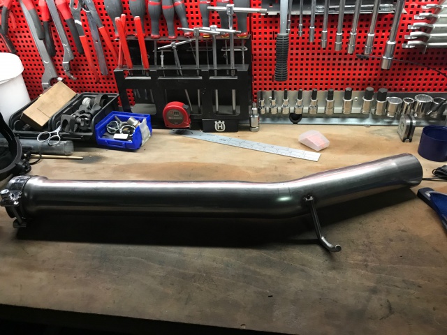

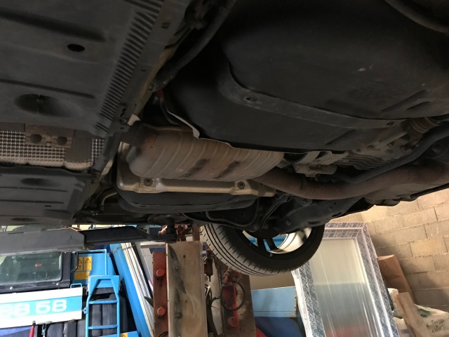

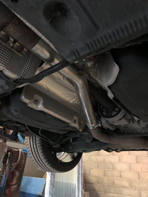

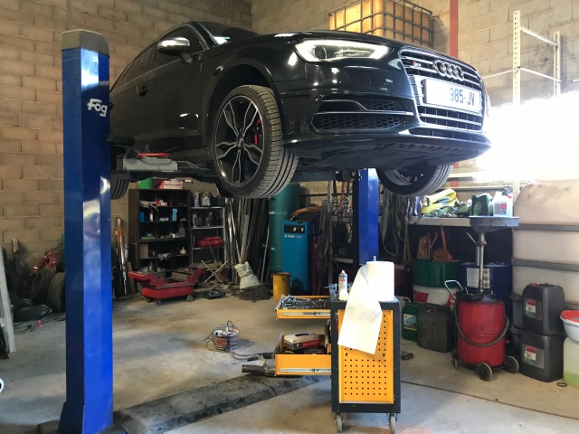

Oui j'ai réussi a trouvé 1h de mon temps pour installé le suppression d'intermédiaire
Avant:
Apres:
Niveau sonorité c'est plus grave.
Ce matin j'ai essayé avec un sonomètre sur l'Iphone.
-90km/h au régulateur clapet ouvert ou fermé idem environ 40 db
-130km/h au régulateur clapet ouvert ou fermé idem environ 43 db
J'ai juste testé à 90km/h après la suppression idem au régulateur je tourne au environ de 40 db
En mode confort la voiture ce fait discrète mais en mode dynamique ... Ohhhhh putain que c'est bon !!!!!!

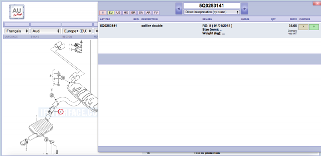

Et tu penses que la réversibilité est facile ? Et sera sans fuite (genre bruit de vieux pot d’echappernent rouillé et percé) ?
Moi c'est pas un tube OEM Audi donc je t'explique.
La jonction entre la ligne d'echapement et l'intermediaire d'origine est fait a l'aide un collier coulissant étanche (ceux que l'on vois sur la 3eme photo a gauche avec les 2 rond noir). Les 2 tubes on le même diamètre, il sont positionné un en face de l'autre et l'étanchéité est faite par ce collier.
Pour ceux qui est de la suppression tu coupe entre ton intermédiaire et ton silencieux pour le supprimer et tu y place le tube. Si c'est le tube Audi, il a également le même diamètre et dispose d'un deuxième collier coulissant. Donc pour la réversibilité t'enlève ton tube garde tes 2 colliers replace l'intermédiaire et voila.
Moi le miens n'est pas comme ça il est emmanché d'un coté du coup je peut pas remettre l'intermédiaire sans acheter chez Audi ce fameux collier pour en avoir 2.
J'espère avoir était clair :icon41:

Oui c'est bon t'inquiète je suis passé chez Audi 22€ le collier double (La référence que j'avais poster plus haut) et ils l'avaient en stock en plus. Ils annonce de la pluie pendant 3 jours je vais en profiter pour faire la révision de mon Pajero, les plaquette du juke de ma mère et du coup remettre l'intermédiaire sur la S3
Tout les prix. Tout dépend du tonnage que tu lave de l'état de l'ancienneté et surtout du coup a saisir. Moi c'est un FOG 3T qui a moins de 10ans acheter a un ancien mécano j'ai fait un coup de fusil je l'ai payer moins de 600€.
Ensuite il te faut une bonne dalle pour le fixer au sol une bonne hauteur sous plafond et le 380V dans la majeure parti
Pour la petite histoire je l'ai acheter a la soeur d'un ancien collègue de boulot il y a 3 ans. Son mari était mécano et c'est tué d'un accident de moto. Un commissaire priseur à fait une mise a prix sur tout le matos du garage et j'y ai pris pas mal de matos à un prix de malade du coup. Et il y avait un second pont a 450€ un 2,5T. J'aurais eu la tune j'y prenais pour le revendre le triple mais j'y avais déjà pris un ensemble mobilier facom, étable facom, poste MIG, compresseur à vis 500l, karcher eau chaude, presse, reverdoir a vidange, vérin support boite a vitesse et j'en passe du petit matériel ça faisait déjà un jolie petit chèque a sortir :icon_biggrin:
