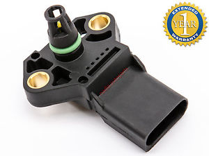

Bonjour un diagnostiqueur est venu il m'a dit CAPTEUR MAP HS, mais ou est il ?
si ces un fil couper non pas normal :reflexion: capteur MAP s-l300.jpg
Merci, je l'ai trouvée il est sur la durite qui arrive à l'intercooler, je l'ai commandé je l'aurais demain à 10h...
C'est quoi cette pièce où il y a le fil ?
Des nouvelles de la voiture ... remplacement du capteur Map et toujours rien .
j'ai regarder ta photo je ne suis pas sur que se sois un fil on dirais une aiguille pour tirer les fil justement. toujours fumer blanche injecteur
Ouais j'ai regarder ca ne m'a pas l'air d'être un fil..
