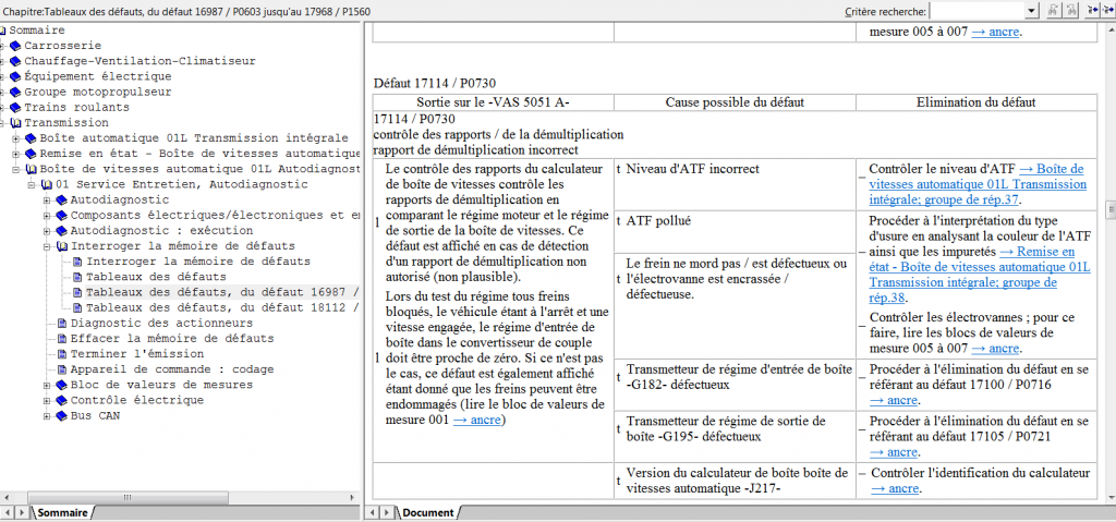

Code défaut VAG-COM : P0730-5 gear incorrect ratio updates

D’après le code erreur de VAG-COM, il semblerai qu'il faudrait "reset" la boite, et faire une "ré-adaptation", voir faire un "update" du Firmware.

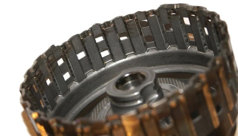

En effet Burny, merci pour ta réponse, dans ce cas là, n'aurai-je pas retrouvé des morceaux d'embrayage dans l'huile de la boite ?
Donc ont parle du A-drum, c'est la cloche du groupe d'embrayage A qui aurai cassé ? Possible ... ?!?
Voici une cloche du groupe d'embrayage A cassé :

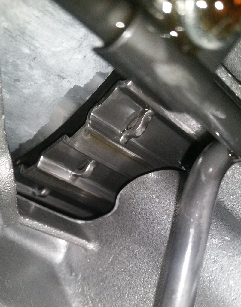

Il me semble qu'on vois bien cette pièce depuis mon carter d'huile, elle ne peu se démonter que boite sortie... :meanie:
Voici à quoi ressemble la pièce vue du carter d'huile de ma boite :
J'ai effectué plusieurs rotations de celle-ci, rien n'a l'aire arraché ou cassé...
Il me semble comprendre que cette pièce casse justement à cause des accoues brutaux générer par la valve de pression "Pressure Valve".
En gros, le fluide hydraulique vient soudainement avec ça pression maximal dans cette embrayage (accoues ressenti dans l'habitacle) se qui provoque la casse du circlips qui maintien cette pièce sur sont axe...
Dans mon cas, il me semble que cela a résisté... Je n'ai pas insister sur la boite, je suis tomber en panne à quelques mètre de chez moi...
Qu'en pensez-vous ? :secret:
