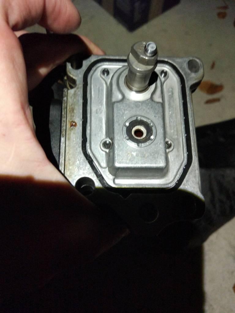

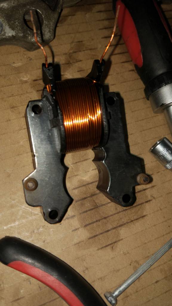

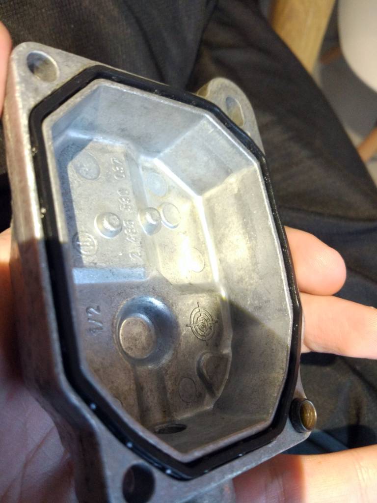

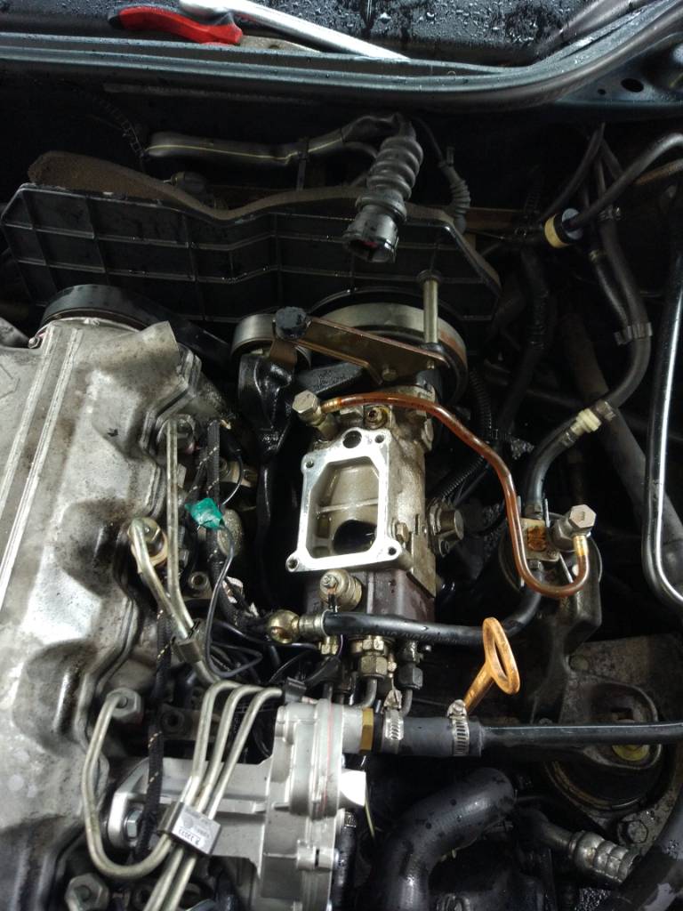

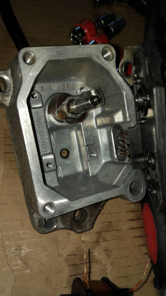

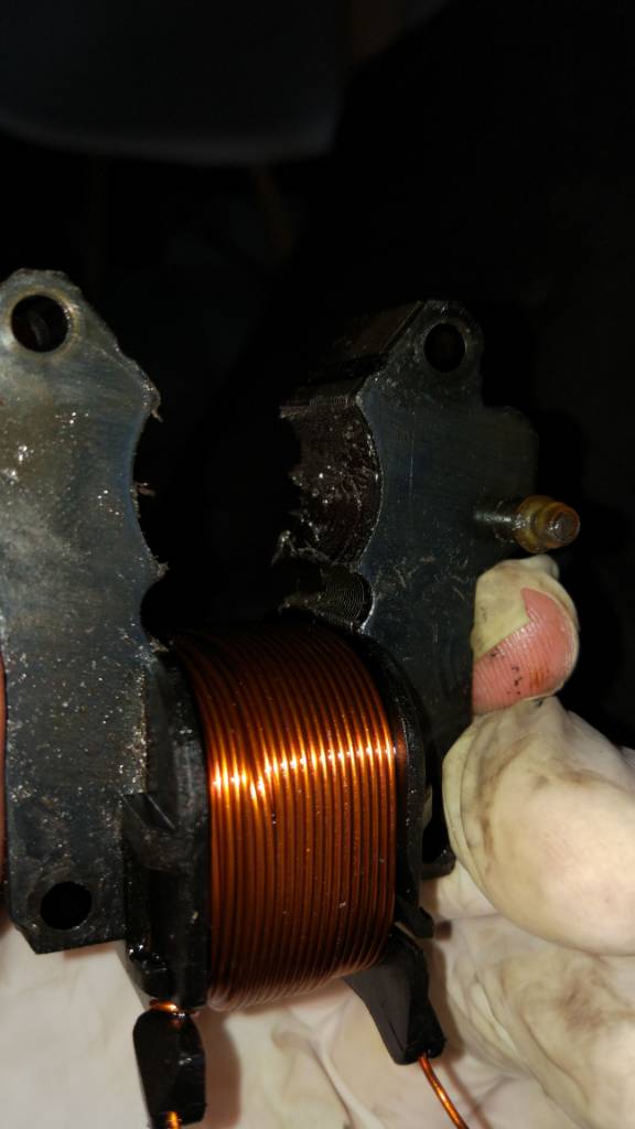

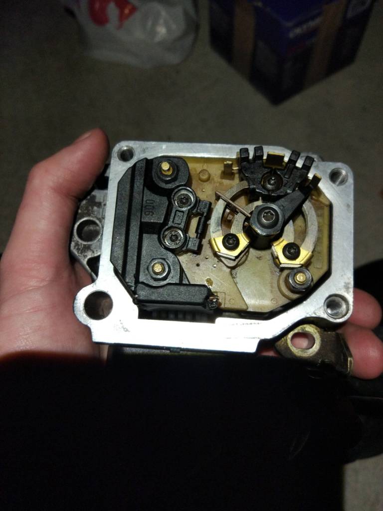

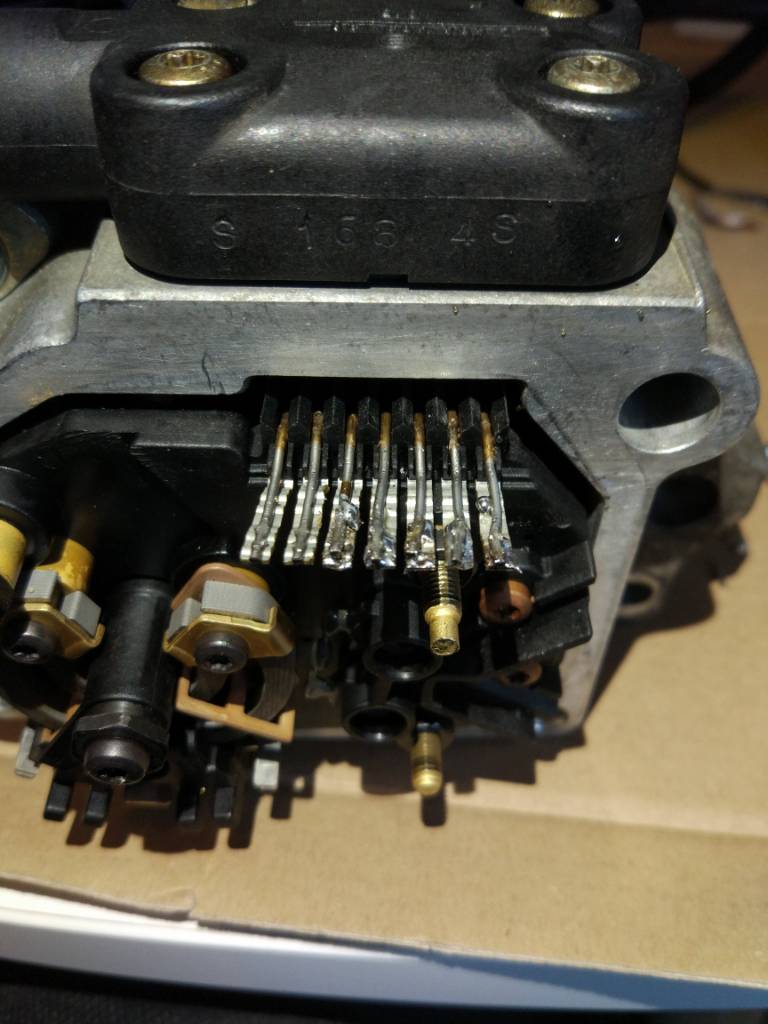

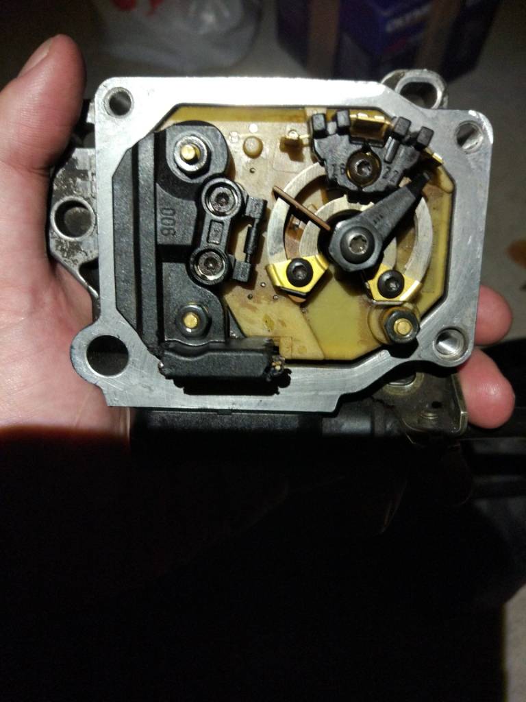

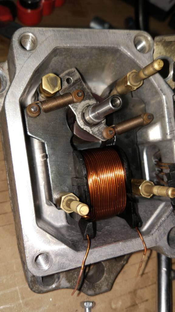

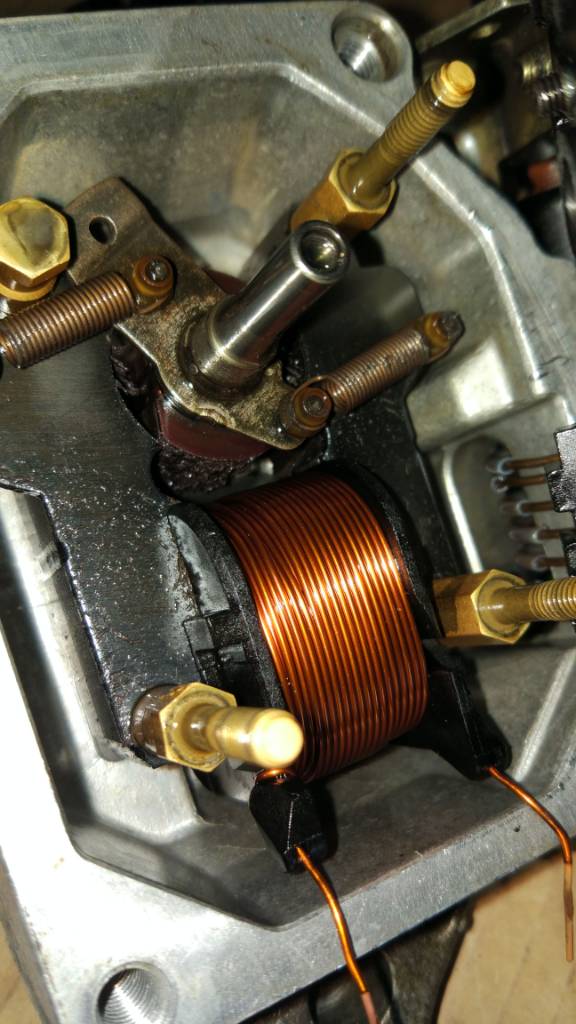

- FAIT!! Actuateur de ralenti à démonter, nettoyer et régler 312.000km.

- FAIT Retard à l'injection à régler 313.000km

Pour ton ralenti, voir la pompe oui. S'il y a des fuites, ça n'aide pas. Voir l'actuateur de ralenti
Dis voir tu pourrais nous faire une vidéo de ton ralenti ? Je pressens le même souci que la mienne...
Déjà en effet remplaces les joints et si tu nas pas de trace de changement du filtre a gasoil...fonce de suite
J'ai grandement résolu le souci en faisant remplacer la petite courroie + calage de la PI
Haha oui, j'aurais bien aimé les avoir ces manos.
La pompe je fais regarder ca par un dieseliste dans 2 semaines avec le changement des joints. Ca devrait bien l'aider :)
