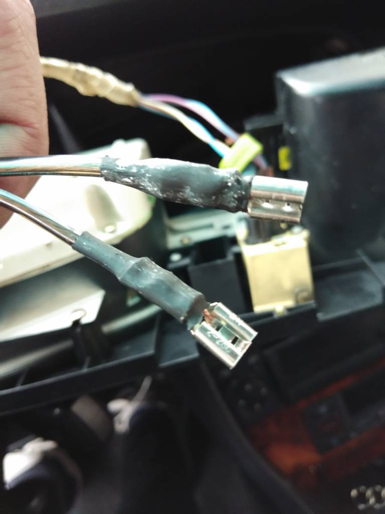

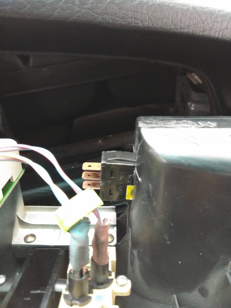

Je me suis lancé dans mon interrupteur pour la sonde de température, marre des démarrages sans préchauffage à 5 degrés quand le moteur a roulé il y a 4heures.
Envoyé de mon vivo 1718 en utilisant Tapatalk
Ça y est !
J'ai monté cet interrupteur.
J'ai donc dérivé un des deux fils sur la sonde de température pour pouvoir forcer le préchauffage à volonté sans avoir la voiture à 1000tours minute au ralenti constamment.
J'ai planqué l'interrupteur dans le petit vide poche du compteur.
Les démarrages sont désormais au quart même après quelques heures à l'arrêt à basse température, ce qui était le cas de figure où ma voiture galerait toujours.

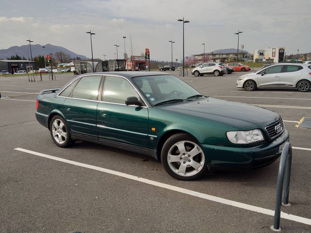

320 000 KM passés aujourd'hui, 15000 depuis l'achat en Juillet.
Ca roule bien et fort, surtout sur autoroutes et routes.
Ce week end, 900km d'autoroute a 140/150 de moyenne, 6,0L de moyenne pile. Ce qui reste a ameliorer:
Le chassis qui continue de couiner quand je toune en rond point et lacets,
Un craquement/grincement a chaque fois que j'accelere en 1ere/2e,
Et le volant qui grince regulièrement, d'un coup la direction devient moins agréable. Le liquide de direction est neuf et au niveau max, si ous avez des pistes dessus je suis preneur.

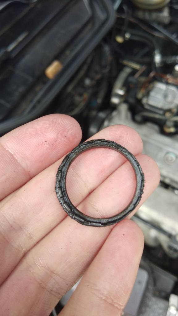

Fuite de LDR réparée ! C'était le joint qui était mort.
J'ai donc une tubulure dispo si quelqu'un en a besoin. 0c2a9c0d1954a373a6d4c873ad114fa5.jpg&key=397ba40d4d1c522cb9cb0529ddd0555323e3ece70c6c59a367a72e678704d44c

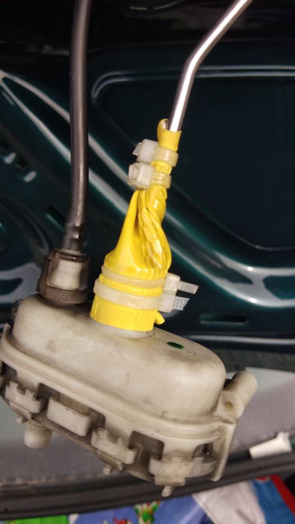

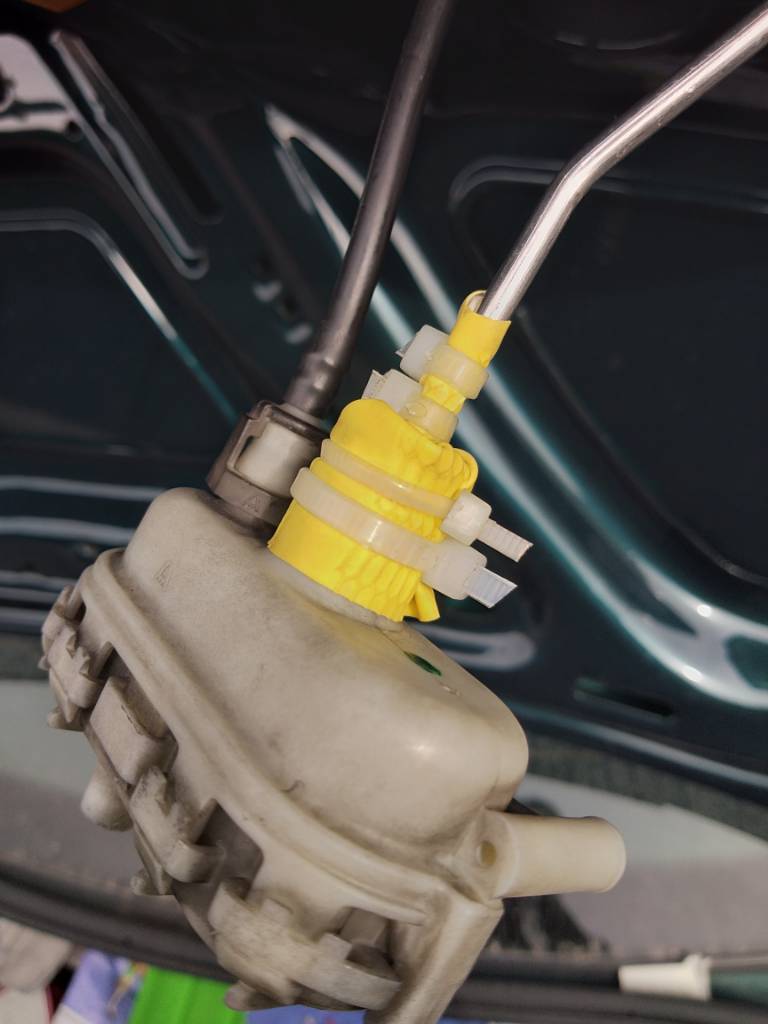

Également poumon de centralisation coffre réparé, tout marche niquel et s'ouvre/ferme en 1 seconde.

Belle réparation mais regarde le post sur la réparation du poumon cela coûte peu et tu as une centralisation fonctionnelle

Petit retour sur mon installation :
Après 1 an à galerer, les problèmes de démarrage ont totalement disparus.
Selon la température et si j'ai roulé il y a longtemps ou pas, j'active l'interrupteur pour avoir une dizaine de secondes de préchauffage, et ça démarre systématiquement au quart de tour.
Réparation à 2€, 1h de travail.
Peut être plus simple qu'un changement de démarreur, au pire les bougies s'useront un peu plus vite.

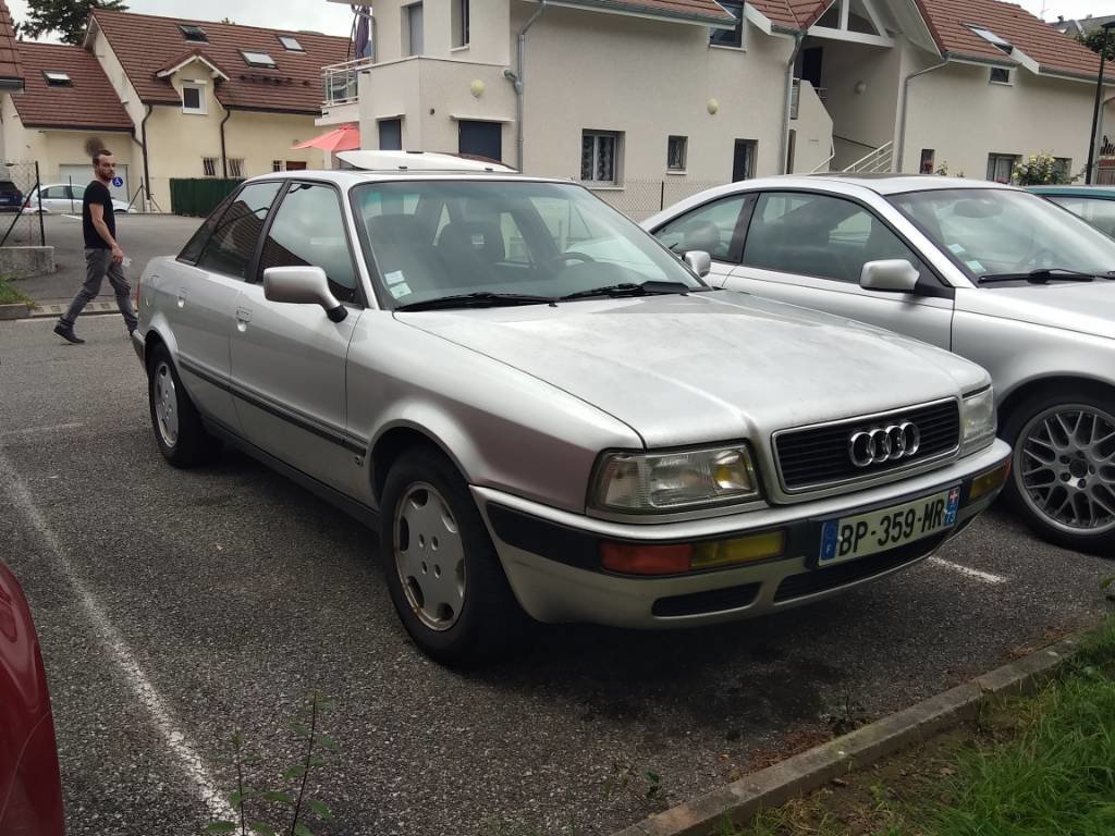

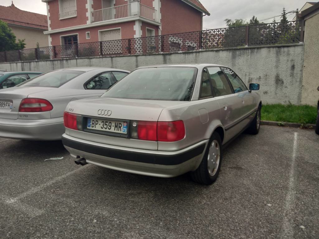

Et donc je ne m'y attendais pas mais je vais repasser directement sur une autre Audi, puisqu'après une B6, et une B5... Je vais avoir une B4 !
L'acheteur de ma A6 me propose gratuitement son Audi 80 2.6e V6, à retaper certes mais avec du potentiel !
Je n'avais pas vraiment prévu de reprendre une voiture tout de suite mais l'occasion fait le larron, et vous pourrez bientôt suivre ça sur la section dédiée !!
Pour la forme deux photos de l'engin:
