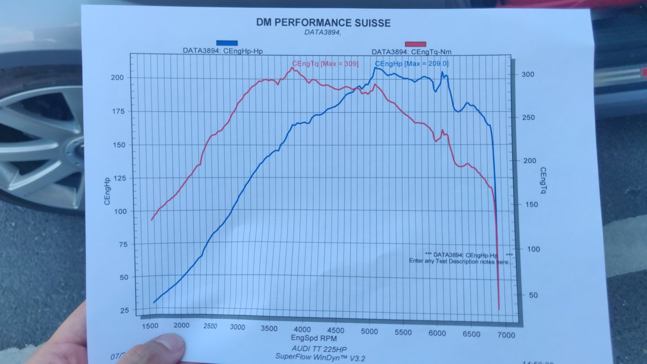

Petit passage au banc ce jour. Voiture full stock moteur avec 180'000 km.
209 ch et 309 nm. Courbe pas parfaite, probablement un petit truc qui cloche.
Je la trouve normal, et vu les températures c'est bien .
il y a 12 minutes, bk56190 a dit :
Ah oui il fait chaud en ce moment 😂
Merci pour vos retours. Je vais quand même voir avec mon garagiste au cas où.

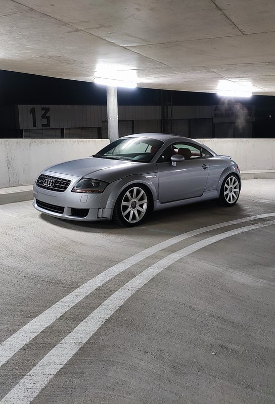

Petit shooting ce soir

Coucou. La courbe est en dent de scie. On sait que c’ est loin d être la meilleure en version stock . Les EGT sont très élevés.
le basique ; passer un coup de VCDS
Le classique : des durites turbo ou dépression turbo hs , bobines bougies , debimetre
les problèmes qui fâchent : micro fissures turbo ou collecteur
Modifié par Yous'

Superbes photos.
Il y a 10 heures, jejesasuke a dit :
magnifique Yous ! :)
tu as le parking pour drifter par chez toi :D
Il y a 13 heures, jejesasuke a dit :
