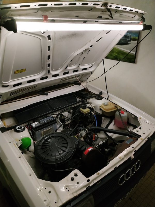

Les gros travaux on bien avancer, j'ai ouvert le capot et mis la lumière :ahah:
C'est quoi cette pomme verte ?
Sinon, il y a 2-3 trucs à faire...
Depuis que j'ai découvert le sablage, dès que je vois un truc rouillé, j'ai envie de m'en occuper !
:AP-Smiles_150:
C'est la réserve de dépression.
