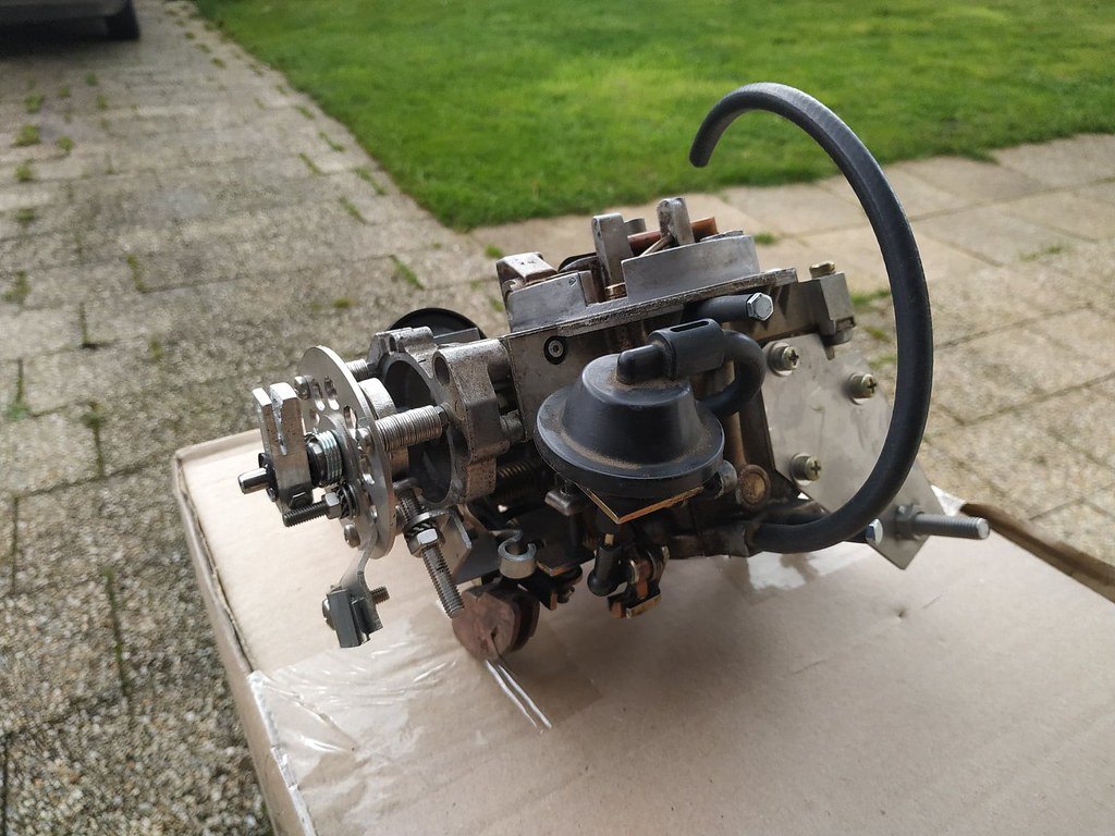

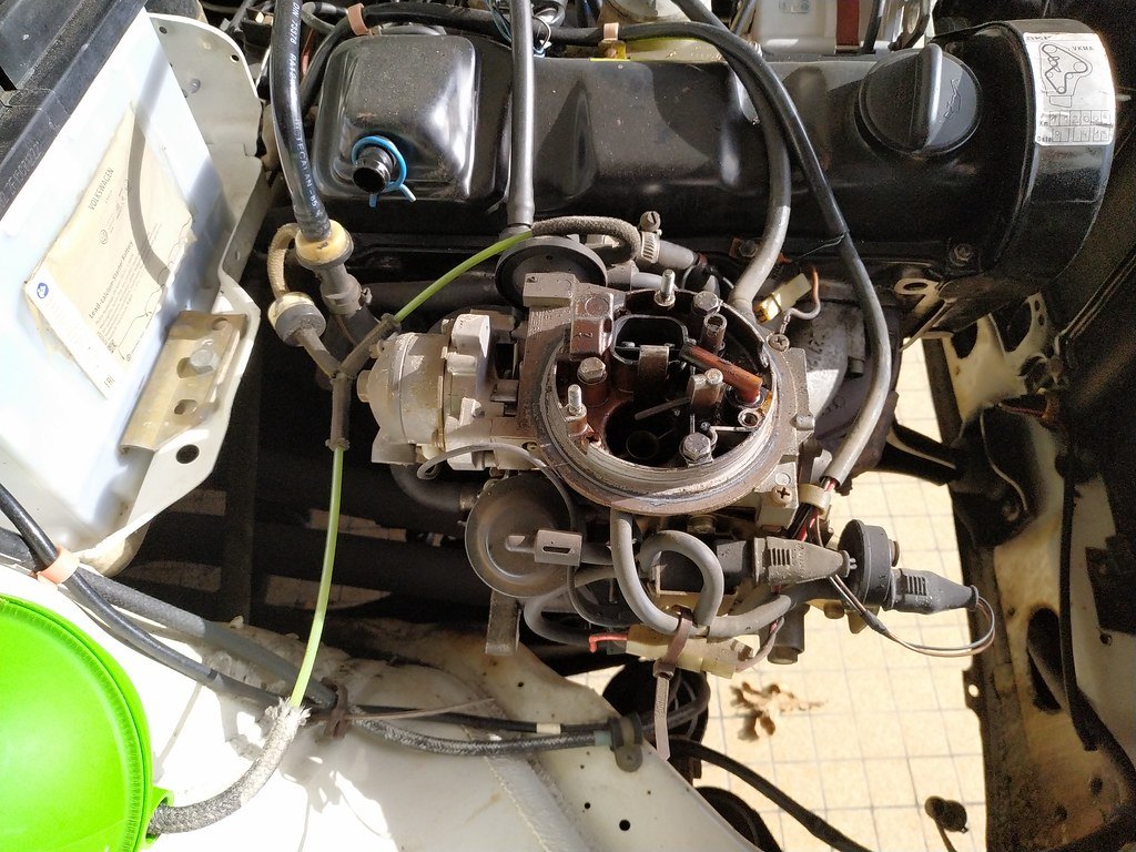

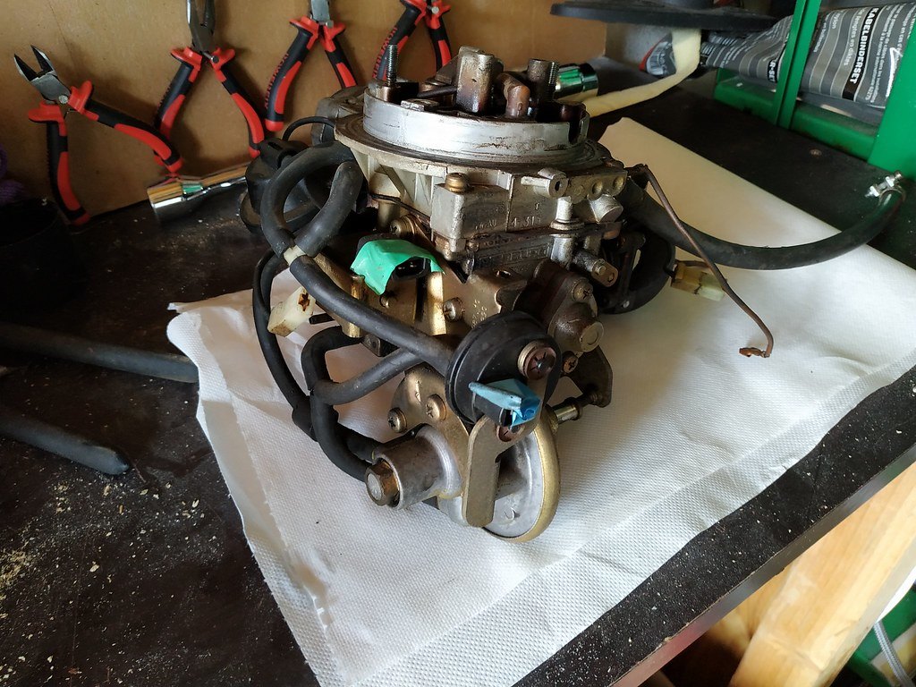

Bon un peu de technique du coup:
Je vous met des photos du carburateur dans son état actuel, je l'ai déposer dans l'idée de changer les joints mais il s’avère que mon kit et de mauvaise qualité.
J'ai donc changez la semelle du carburateur, nettoyer un peu et remonter.
Apres recherche j'ai trouver Bretagne carburation qui peuvent me refaire mon carburateur, 1er devis 450€, correct.
Mais après d'autre recherche je suis tomber sur un monsieur aujourd'hui à la retraite, spécialiste carburateur.
Il vendait du temps qu'il était en activité des kits pour passer du starter automatique en starter manuel, il faut savoir que c'est une vrai saloperie le système de starter automatique sur ce modèle!!!
La capsule de cire qui commande le système a une durée de vie ridicule et coûte entre 200 et 250€ !!!
Bref je suis rentrer en contact avec ce monsieur et, il commercialise toujours ces kits, mieux encore il peut l'installer, nettoyer le carburateur (il sous traite pour sa) et installer un vrai kit joint de qualité.
Je vais donc envoyer le carburateur, sa devrait se faire en début d'année du coup, j'ai hâte :p

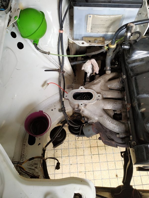

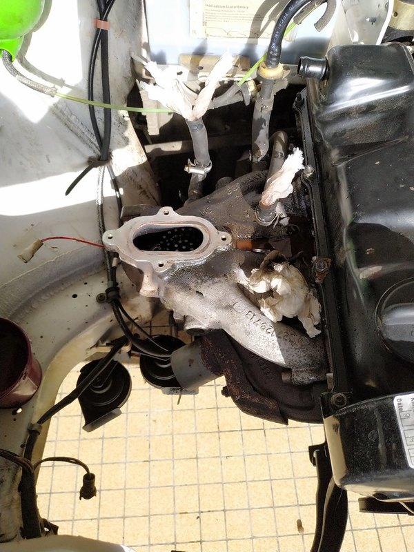

Carbu en place sur le collecteur sans l'admission
49192132247_63261de787_b.jpgIMG_20191009_112410 by Champi.fr, sur Flickr

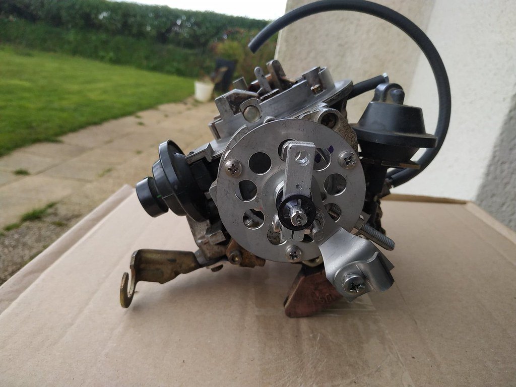

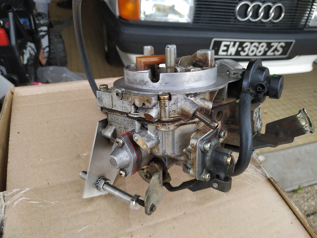

Et le carburateur sous tout les angles, pour info c'est un Pierburg 2E2
49191426048_b2e4707928_b.jpgIMG_20191009_115726 by Champi.fr, sur Flickr
49191423473_1f52ece439_b.jpgIMG_20191009_115729 by Champi.fr, sur Flickr
49191918416_c115d98649_b.jpgIMG_20191009_115736 by Champi.fr, sur Flickr
Les carburateurs sont de sacrées pièces mécaniques, compliquées mais vraiment magnifiques à démonter, réparer et à remonter à neuf !
Il y a effectivement, comme on peut le voir dans certaines émissions de restauration automobile, des spécialistes en carburateur et heureusement.
Tu dis que c'est un Pierburg, mais as-tu essayé de contacté la maison mère pour demander si un kit de réparation/entretien existait ?
Si jamais, il existe un petit logiciel en version française et portable qui te permet, gratuitement, de retoucher tes images  ainsi, on peut éclairer et modifier un peu les couleurs pour mieux apprécier les détails.
Son nom et "FastStone Viewer"

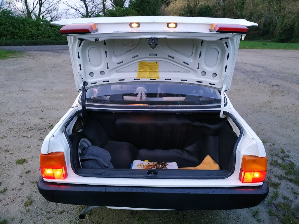

J'ai enfin changer les vérins de coffre, fini la cale de bois pour tenir la coffre et la peur de se faire trancher la tête quand on vas chercher un truc dedans ...
Comme j'aime pas poster sans photos, je me suis arrêter ce matin prés du lac de mon bourg après avoir déposer le fiston a l'école, la voiture n'as pas était laver depuis plus d'un mois, on enchaine les tempêtes ici ...

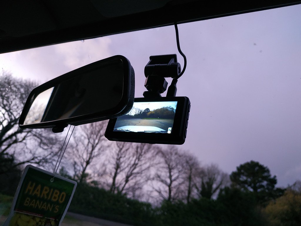

Et l'installation d'une dashcam:
49398192002_dac7271f0b_b.jpgIMG_20200117_085726 by Champi.fr, sur Flickr

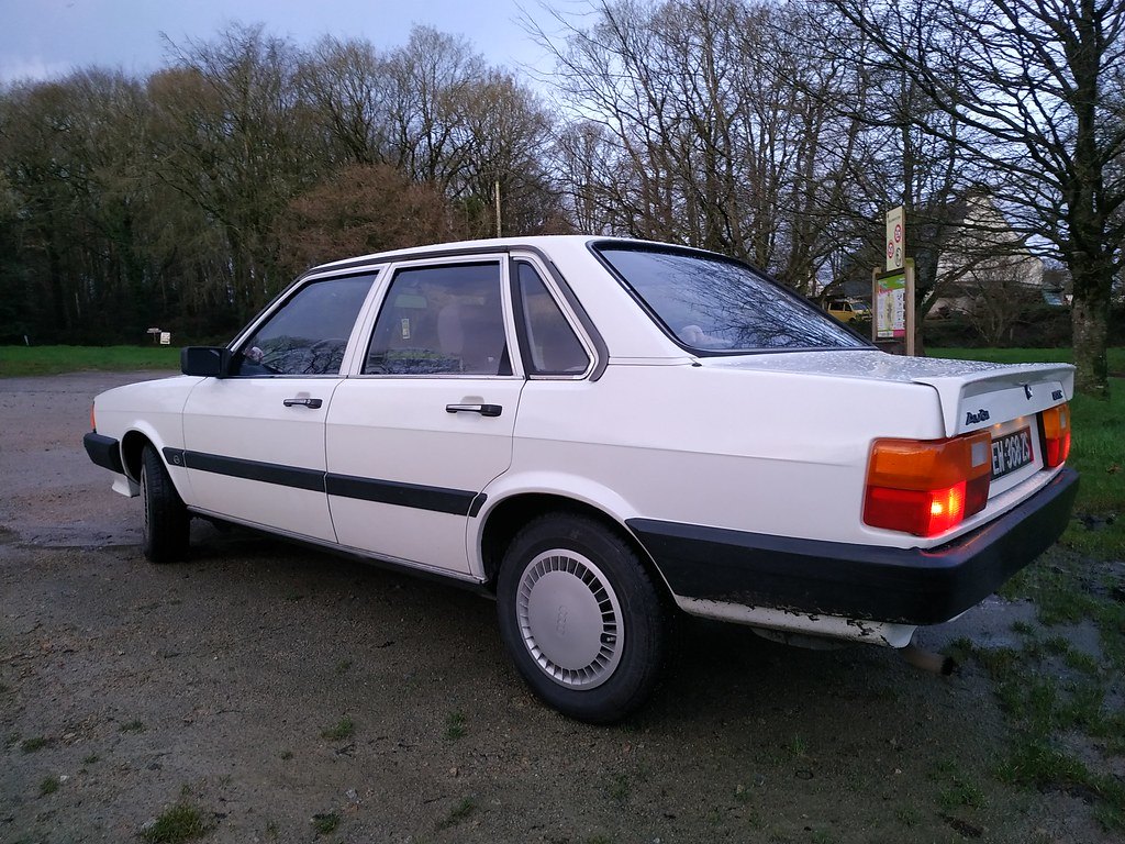

Oui il a sa petite histoire avec l'ancienne propriétaire, grâce à ce choc arrière un dangereux conducteur ivre a pu être appréhender dans son village ^^
Le plus gênant c'est la malle arrière qu'il ont repeints comme des cochons :(

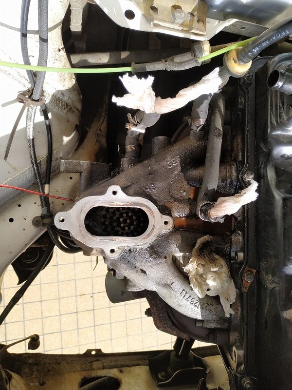

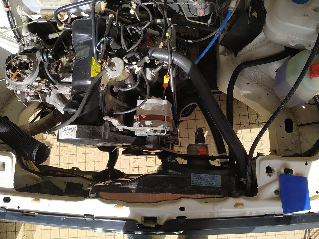

Coucou, j'ai attaquer les travaux.
Le carburateur est démonter il part demain matin, pour rappel, suppression du starter automatique et de tout ce qui le concerne ( sa fait beaucoup de pièces mine de rien ...).
Passage en starter manuel via un kit et changement de tout les joints.
J'ai ponter le circuit d'eau puisque le carbu n'en n'auras plus besoin, j'aurais du propre à faire niveau électrique également car il n'y auras quasiment plus aucun branchement.
J'ai démonter le radiateur d'eau pour le remplacer (fuite) malheureusement sur le nouveau l'écart entre les pattes de fixation sont 2cm plus courtes ...
J'en ai recommander un, sa devrais être bon pour le week end prochain.
J'ai encore les bougies a démonter et nettoyer, vu la quantité d'essence qui passe ... passais, à froid elle doit être bien noire ^^
J'ai repris un comme l'origine et je vais faire un devis pour faire reparer celui d'origine.
Mail reçu ce jour:
Citation
Bonjour Mr CHAMPI
Carburateur reçu ce MARDI matin 10 h.  Il est prêt à repartir.
J'ai quand même nettoyé le couvercle et le corps au niveau pompe
de reprise et bloc enrichisseur. SURTOUT je viens de débloquer
l'axe papillon 2ème corps: le papillon ne pouvait plus s'ouvrir
(accumulation de calamine, éliminé progressivement par injection
de dégrippant puissant au niveau des passages d'axe dans la fonderie)
-voyez document ci attaché "occasionnels soucis" à titre d'info.- Donc
je n'ai pas volé mes 5 € de M O.
Ci-attaché aussi la notice de peaufinage de mes pré-réglages
(votre 2E2 est un "1ère génération" et est donc muni du "1er modèle
de tube de vis de richesse/CO "avec 3 x orifices ronds).
3ème document relatif aux dépressions et quoi faire si dans le futur
(pas nécessairement le cas présentement). Le tronçon de durite de
dépression avec des tronçons de filetage de vis diam. 4
permet de fabriquer des bouchons, et la durite peut aussi servir à remplacer
des tronçons de durites devenus TRISTES.
La pose de la tirette sur AUDI 80 s'apparente fort à celle que je préconise sur
Golf cabrio.  (câble de 2 m + pour moteur longitudinal et donc 2E niveau phare Dr.)

J'ai reçu le nouveau radiateur, rien a voir avec la bouse FrigAir de chez Oscaro...
Par contre même problème avec l'espacement des "pieds", j'ai modifier le montage, c'est poser sa ne bouge pas.

Je viens de rouler un peu, aucune fuite, et le carburateur que dire, un vrai bonheur.
La voiture est plus souple et plus agréable à mener, les démarrages à froid ou a chaud, c'est instantaner des qu'on tourne la clef, impressionnant, Champi est heureux
