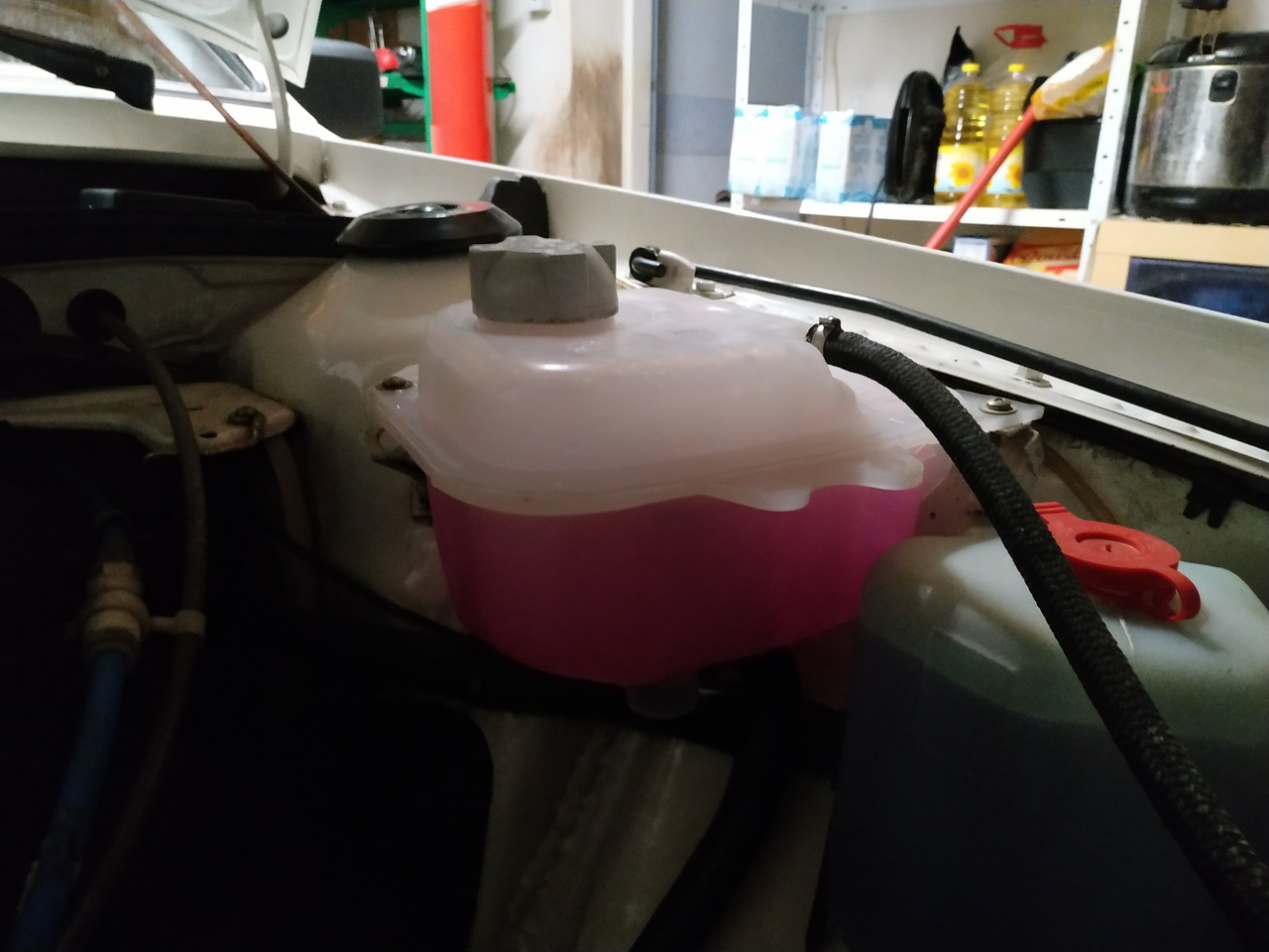

J'ai fini le circuit de refroidissement 😁
J'ai donc mis un nettoyant bardhall, puis rincer 2 fois et enfin aider de madame champi on as mis le LR définitif.
J'ai utilisé du LR Mercedes, parce qu'il il très performant est que j'ai un bon tarif dessus.
A savoir qu'en 85 les normes de liquide de refroidissement n'existait pas encore chez VW.
J'ai modifié la patte du vase d'expansion neuf aussi et je l'ai mis en place.
Donc tu as mélangé 1:1 avec de l'eau déminéralisée ?
Ton bouchon est arrivé ?
Question niveau de LDR, comment tu fais pour savoir que tu es au max ou pas ?
Parce que là, ça me paraît beaucoup !
Oui la photo a été prise avant la purge, sa se met au niveau tout seul a chaud.
C'est ça 1 pour 1 pour -37°
