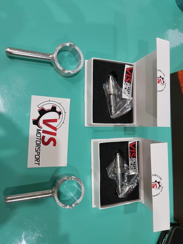

Je viens de recevoir les deux kit VIS pour le pompes hp y a plus qu a
Envoyé de mon SM-G950F en utilisant Tapatalk
Quand tu augmente la puissance donc l essence +pression de suralimentation ben il te faut plus de débit d essence et le kit VIS te permet de passer de 120 bars à 150 ou 175 bar de pression et donc d éviter que ka pompe ne puisse pas fournir assez d essence
en fait si tu achete des pompes gros debit c'est les meme pompe avec un kit a l interieur sauf que c'est 5 fois plus cher lol
  • Aime 1
Par contre la consommation en est qu'augmenté non ?
La prépa que tu as faite sur ta belle, ne suit pas par rapport au débit d'origine de tes pompes ? Si c'est pas le cas, comment tu as vue que ca ne joue pas ?
Très bien monsieur, effectivement ça évite d'acheter des pompes aussi chères ! 😂
Donc tu va être obligée de revoir ta reprog que tu as actuellement.

Si mais je m aprete a faire une tricarto avec
520ch origine
Environ 700 en sp98
Environ 700 en e85
Et comme le e85 consomme 20% de plus la les pompes vont peut être pas suffire
Après je pense passer au stage 2 avec turbo hybride donc j ai pris les devant
