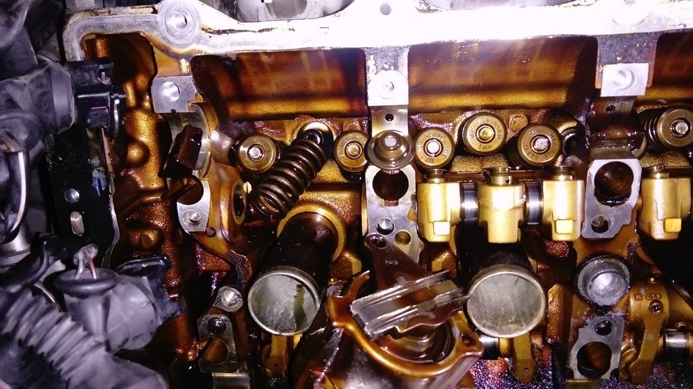

sous la chaine qui relie les deux aac, un patin en plastique s'est fait la mal en petit bouts, ça donne un décalage à l'aac admission.

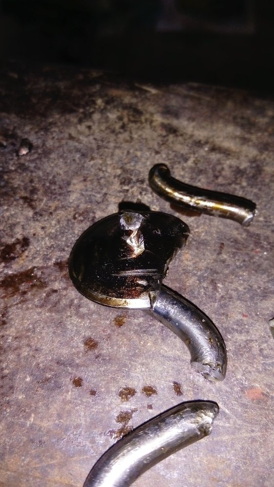

puis la soupape d'admission au centre est tombée dans le cylindre, il n'y a plus que la coupelle avec un petit bout de queue dedans.

vu comment l'emplacement du patin est entamé par la chaine, cela doit faire longtemps que c'est comme ça.
quant a la casse de la soupape, cassée au niveau de la derniere gorge pour les demi coquilles, c'est l'endroit ou les contraintes sont concentrés, l'on vois que le culbuteur a accroché a coté de l'appuis sur la queue, elle a forcément été un peu tordu pour que le culbuteur ai réussi a l'accrocher de coté, à moins que la marque soit faite aprés . l'apparence de la cassure est de type fragile.
l'on peu en déduire qu'il faut changer les patins plastique tout les 15 ans puisque qu'ils deviennent cassant, et pourquoi pas les soupapes avant 300000kms.
les autres soupapes n'ont pas de jeu, pas d'usure détectable, c'était un moteur en bon état.

et bien je pense pas que ce soit les quelques degrees donné par l'absence de patins qui ont pu faire toucher la soupape, sinon les 4 autres aurai eu qq chose, je les fait coulisser et tout va bien, de plus une soupape qui rencontre un piston ou travail par un jeu du guide cassera à la tulipe, pas aux demi clavettes.
là, c'est bien les contraintes et les cycles concentrés en un point qui ont eu raison d'elle, en plein sur la derniere rainure, ça tire sur un diametre de seulement 4mm, et le ressort qui tire dessus est balaise + les cames qui sont agressives, je pense bien qu'a ce kilometrage elles ont atteint le nombre de cycles permettant la rupture.
là ou ça a cassé, cela subit en traction les tensions du ressort, avec le coup au moment de la pose de la tulipe sur le siege, plus quelques contraintes latérales avec le mouvement de balancié du culbuteur.
plus encore, selon le matériaux du siége, à chaque fermeture, il y a des phénoménes de rebonds, c'est donc 3 à 4 chocs pour une fermeture, certains constructeur ont tenté des siéges en bronze etc pour limiter les rebonds, mais la mode est aux siéges trés durs et forcement rebondissants pour résister aux sans plomb...
la cassure apparait clairement une rupture fragile, aucun signe de fatigue, d'amorce, j'en conclu qu'il faut réviser ce moteur avant les 300000kms, changer soupapes, tendeurs, coussinets, joints, segments, ou attendre la casse.

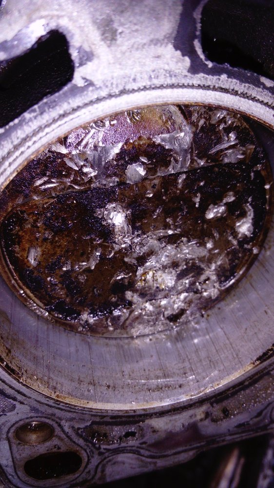

à réparer, vu les contraintes apportées à l'embiellage, ce qu'a du se prendre le cylindre, c'est mort, au pire il me reste une culasse et 7 pistons/bielles .

pour le patin, il faut ouvrir le cache culbu, et si l'on voit le tendeur du dessus assez remonté, c'est qu'il en manque un dessous. ou mieux si l'un veut bien trouver une methode de controle visualisant le decalage induit, ce serait plus simple.

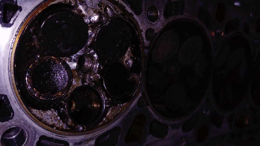

bon aprés démontage, on comprend mieux ce qu'il s'est passé, il y a bien eu un décalage de la distribution avec la casse du patin de chaine car toutes les admissions du milieu sont tordues, voici les photos en exclusivité de ce qu'il vous attends si vous ne changez pas vos patins de chaine à temps:
j'ai retrouvé les morceaux de soupapes dans le collecteur d'admission, et des bouts dans un cylindre opposé!

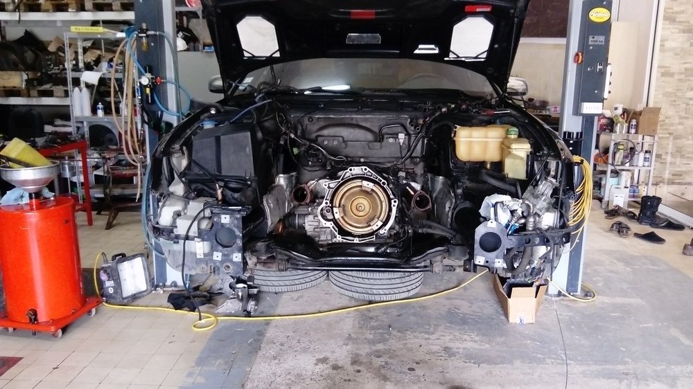

sinon l'auto n'attends plus que son nouveau moteur révisé.
ah ça oui, ils sont meme arrivés avant le moteur!
distri avec calage soigné, spi vilo, ouverture carter huile, endoscope ...check up complet mais limité financiérement et par rapport à sa garantie.
😁 les patins
Bon courage pour le boulot à venir 😉
Sympa ton pont deux colonnes (en 220v ou 380v) ?
