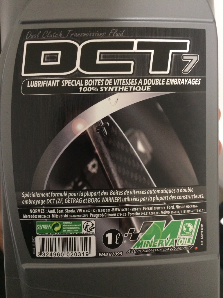

Voici l'huile qu'il m'a vendu , et je suis pas persuadé que ça soit la bonne vu ce q'il y'a écris sur le bidon , pour tant il m'a convaincu que c'était bien la bonne huile pour la boite manuel 8-/

Voici les infos que j'ai pu trouver sur cette huile
Boîtes de vitesses DCT des marques ZF, GETRAG et BORG WARNER utilisées par la plupart des constructeurs : BMW (Getrag DGK), Ford (Getrag), Mercedes-Benz (7G DCT), Mitsubishi (TC-SST), Nissan (GR6), Opel (DSG), Porsche (PDK), PSA (DCS), Renault (EDC, DC4), VW-Audi-Seat-Skoda (DSG ou S-tronic), Volvo (Getrag Powershift)…etc.
Boites de vitesses mécaniques exigeant une huile de grade SAE 75W
Ne convient pas aux transmissions à variation continue (CVT).
Audi, Seat, Skoda, VW TL 052 182 / TL 052 529 - Porsche 999.917.080.00
DCT7 100 % Synt
Du coup elle est bonne ou pas , je ne suis pas connaisseur en huile :/ aidez moi svp
C'est de l'huile spécial BVA double embrayage,pour boîte manuel?? Chelou cette histoire..
Je suis d'accord, c'est pour ce la que je suis retissant
J'hésite à me faire rembourser et acheter du Castrol 75w90 pour les boite Vag chez feu vert ou autre
Non , il n'y a rien du tout pas d'étiquette ,
L'huile est de couleur jaune , et dans le descriptif c'est écris conviens pour les boite à vitesse manuel exigent le grade sae 75w
Vous en pensez quoi, Je risque rien non?

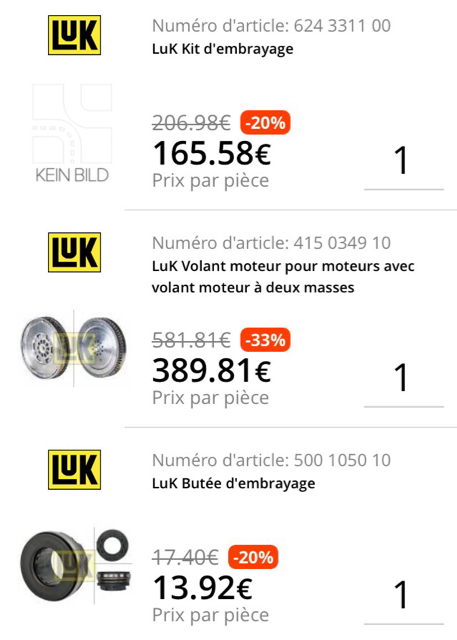

Bon , vu les prix je pense mettre tout d'origine en Luk , Vm embrayage et mécanisme avec la buté en luk + fourchette de boite le joint spy sortir de boite les bagues de guidage et la visserie Oem Audi

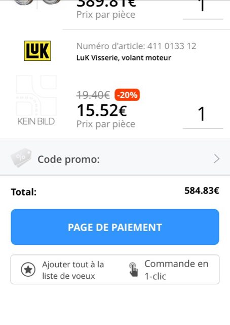

Vm+kit embrayage + visserie neuve j'en est u pour 590€ sur le site pièceauto24... je ne connais pas ce site ni la fiabilité des pièces mais en tout cas c'était le moins chère que j'ai pu trouver en faisant les recherches
Vraiment pas chère avec le VM!!!
