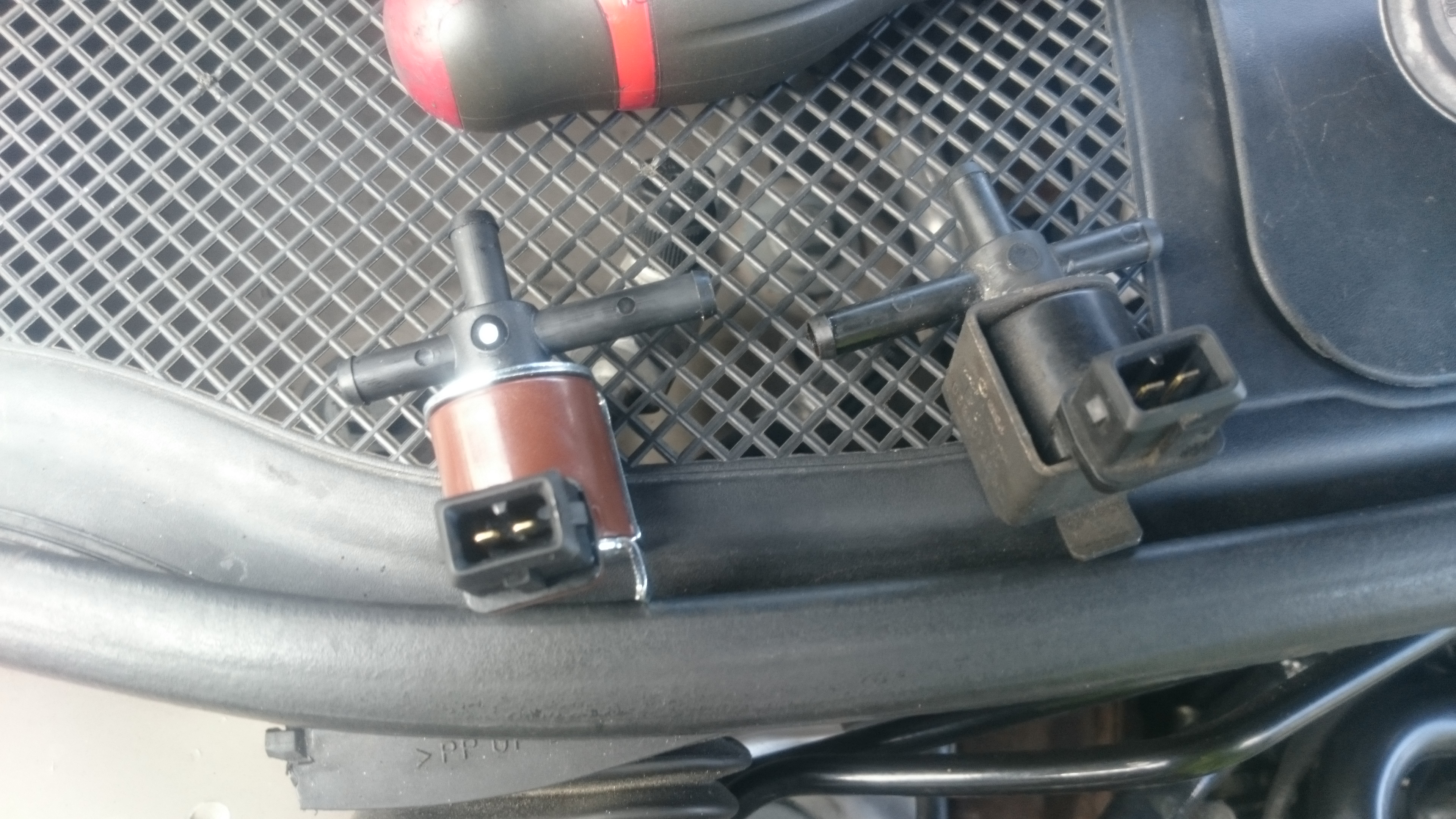

je dois changer ma N75 et j'ai choisi de mettre une N75J. Malgré des lectures de pages entières sur la question, je n'ai rien trouvé de convainquant sur l'ordre de rebranchement des durites sachant que la N75J n'est pas orientée de la même façon que l'actuelle. Donc la question est la suivante même si le sujet a été traité et re-traité :
- la N75J doit-elle être reconnectée à l'identique de celle qui est présente actuellement, sachant que si je déconnecte durite par durite il y a sur la N75 un tube plus long que l'autre et que donc je peux identifier l'ordre de connexion ?
Bref, y-a-t-il une méthode simple et imparable (pour les nulles) de ne pas se tromper en échangent sa N75 ? Si quelqu'un a une photo détaillée de sa N75J posée sur un 1.8T AJQ, je prends :marcelpoire:
Merci pour vos réponses.
Voici la méthode imparable :
Le grand tube dans le TIP
le tube d'en face : vers l'actuator de wastegate
le tube à la perpendiculaire : en sortie de turbo
(ne pas tenir compte de la prise électrique)
Merci pour cette réponse qui confirme (si j'ai bien compris) donc que quelque soit la N75 les tubes se branchent toujours dans les mêmes durites. Donc si tu repères le grand tube et le tube à 90° de l'ancienne, tu as l'ordre pour la nouvelle. Ce qui veut dire que ma prise info électrique ne sera pas orientée comme la précédente, j'espère que le câble ne sera pas trop tendu du coup.

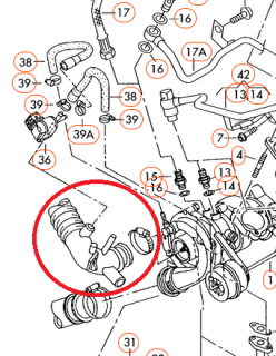

Je présume que le TIP c'est ce qui est entouré en rouge :

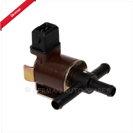

Quel tarif ta J? (Si pas indiscret)
Je pense que la cosse doit être du même côté normalement, un pro va confirmer...
Pour moi non pas du même coté si je me fie à la photo du produit. Pour le taro, disponible principalement sur site Ebay anglais et pour environ100€. Visiblement on ne peut plus l'avoir en concession car obsolète.
La prise électrique est en effet dans l'autre sens et c'est un peu court pour les fils.
Le tip c'est bien la pièce en rouge (turbo inlet pipe)

J ai acheté ma N75J chez audi pour 79 euros ht
La réf est 034 906 283 J
Il faut effectivement la faire pivoter de 180 degrés par rapport à celle d origine, car les orifices sont inversés.
Ok pour les photos et merci. Dans ma concession, indispo. Par contre le prix sur Ebay c'est avec les frais de livraison UK donc prix de base idem (ref 034 906 283 J)

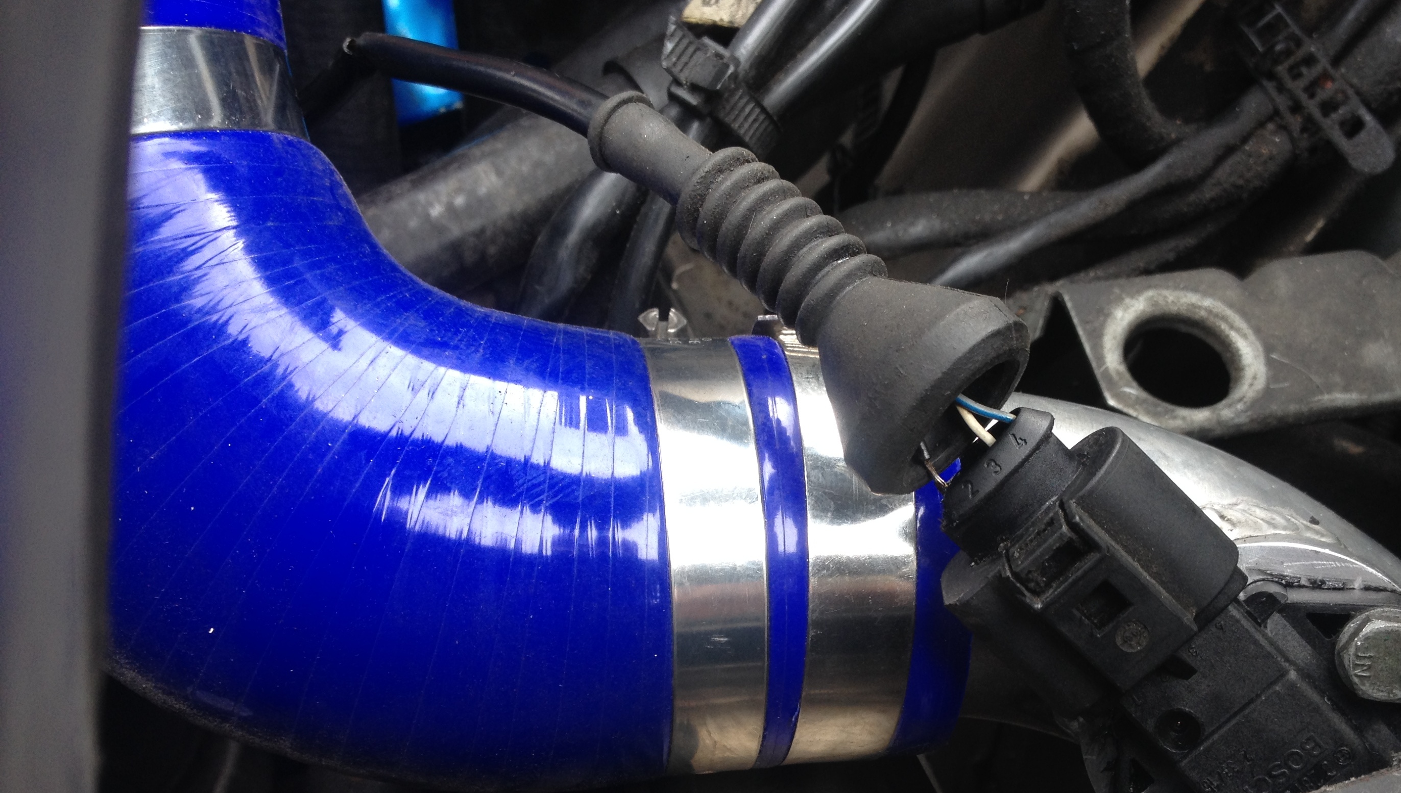

Tu as indiqué 17956 boost pressure controle valve open circuit (intermittent)
ça me rappelle le soucis qu'avait la mienne à l'achat, j'ai commencé par remplacer la N75, mais en réalité ce n'était pas la cause, le remplacement n'a pas résolu le problème, et le turbo chargeait aléatoirement .....
J'avais un fils sectionné sur mon faisceau au niveau du connecteur de la N75 .... ça faisait contact de temps en temps seulement, donc code erreur intermittent comme toi.
J'avais trouvé ça sous le soufflet de protection juste avant le connecteur, une soudure au fer et le problème était résolu, j'ai eu la même mésaventure il y a peu au niveau du capteur de pression de suralimentation, j'ai remplacé le capteur et en fait le soucis était exactement le même que sur la N75 .... un fil coupé.

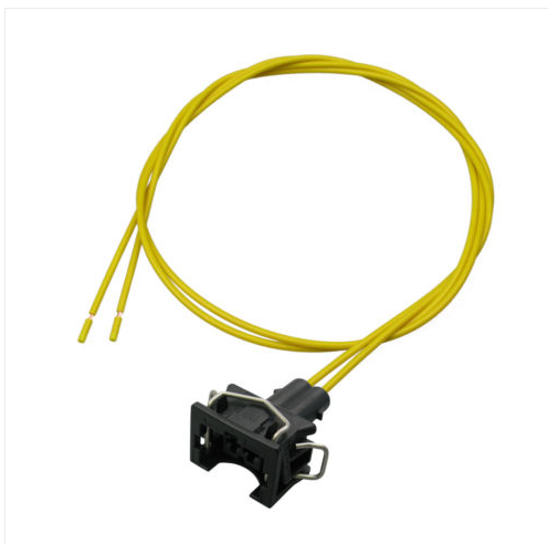

Oui je confirme : j'ai commandé la N75 mais je passe demain chez Audi pour les colliers origines de N75 et aussi pour commander le connecteur et les fiches ad-hoc car j'avais la même intuition que toi : fil coupé/sortie de cosse/effiloché (la méca c'est moyen mon domaine, par contre l'électricité auto c'est mon ancien métier et mon dada).

Matos commandés pour le changement de la N75 :

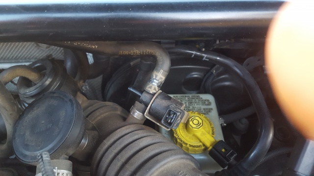

J'ai donc trouvé en place une N75C et j'ai mis une N75J (+réfection du faisceau)
Surprise ça avait déja été bricolé (photo avant intervention) , j'ai donc refait avec thermo, gaine souple et scotch toilé
Voila c'est en place et sécurisé comme j'aime!

Le plus difficile (si j'ose dire) c'est de couper les colliers sans entamer les caoutchoucs..... Pour le reste tu suis ce qui est dit plus haut : le plus grand tube de la N75 dans le gros tube d'admission et le reste en respectant l'ordre du démontage. Perso pour couper les colliers, j'y suis allé au Dremel disque en coupant la partie bombée du collier. Attention tu risques d'avoir une alimentation électrique trop courte car le connecteur est inversé sur la J!
