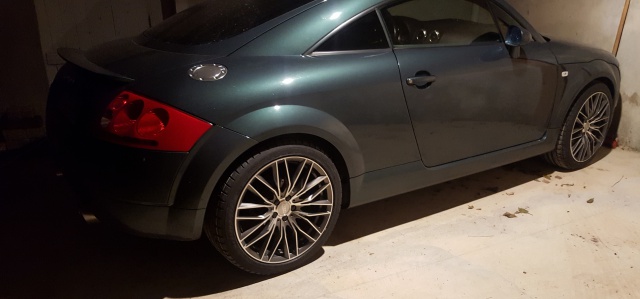

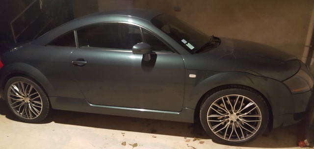

Les nouvelles jantes et élargisseurs sont arrivées dans la semaine alors pose ce jour :
C'est plus classique, c'est sur!

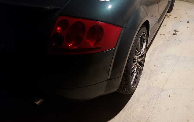

Modif ! J'ai viré les élargisseurs à l'avant.... ça ne me plaisait pas dans le ressenti volant ni dans le comportement du train avant. Alors à la finale, cales de 13 uniquement derrière. Et là c'est comme je le voulais :race:
Bonnes fêtes à la communauté des 4 anneaux. :panda:
Bonnes fêtes aussi.
Tu n'avais pas de vibrations avec les élargisseurs à l'avant ?
quelques vibrations mais supportables mais surtout du flottement dans le volant voir même une perte de précision. Bref je ne supporte pas d'avoir la sensation que mon train n'est pas à plat.
La géométrie est changée, et donc serait à refaire avec des élargisseurs, surtout dans ton cas où tu dis que ça flotte.
Pour ma part j'ai vibrations + sensation de flottement suite à la pose des cales, même après avoir fait une géométrie.
Sinon, le rendu est sympa avec les nouvelles jantes !
Ok mais entre esthétique et des comportements malsains, pas d'hésitation : aux feux les cales avant!
Bonjour
pour avoir une direction donc une voiture stable les constructeurs dessinent les trains avant pour que la projection du bras (mortisseur) rejoigne la route au centre du pneu
tout ecart donne un couple sur la direction à chaque bosse ou trou et donc nuit à la stabilité et au repositionnement central de la direction
une cale sur l'avant décale d'autant la roue et est donc nefaste.Si on veut remplir l'aile il faut monter des jantes pls larges et conserver l'ET
oui cales conservées à l'arrière car aucune incidence sur le comportement du véhicule et en + ça fini bien le train arrière. Je vais quand même faire une géo pour affiner!
Géo effectuée et le réglage était pas bon. En fait ils se sont aperçus il y a quelques semaines que leur pont était vriller (vieillissement) et que tous les derniers réglages effectués étaient impropres. Donc nouveau pont et réglage gratuit pour les clients traités ces derniers mois.
Je vais donc peut-être réessayer les cales avant. A suivre!
