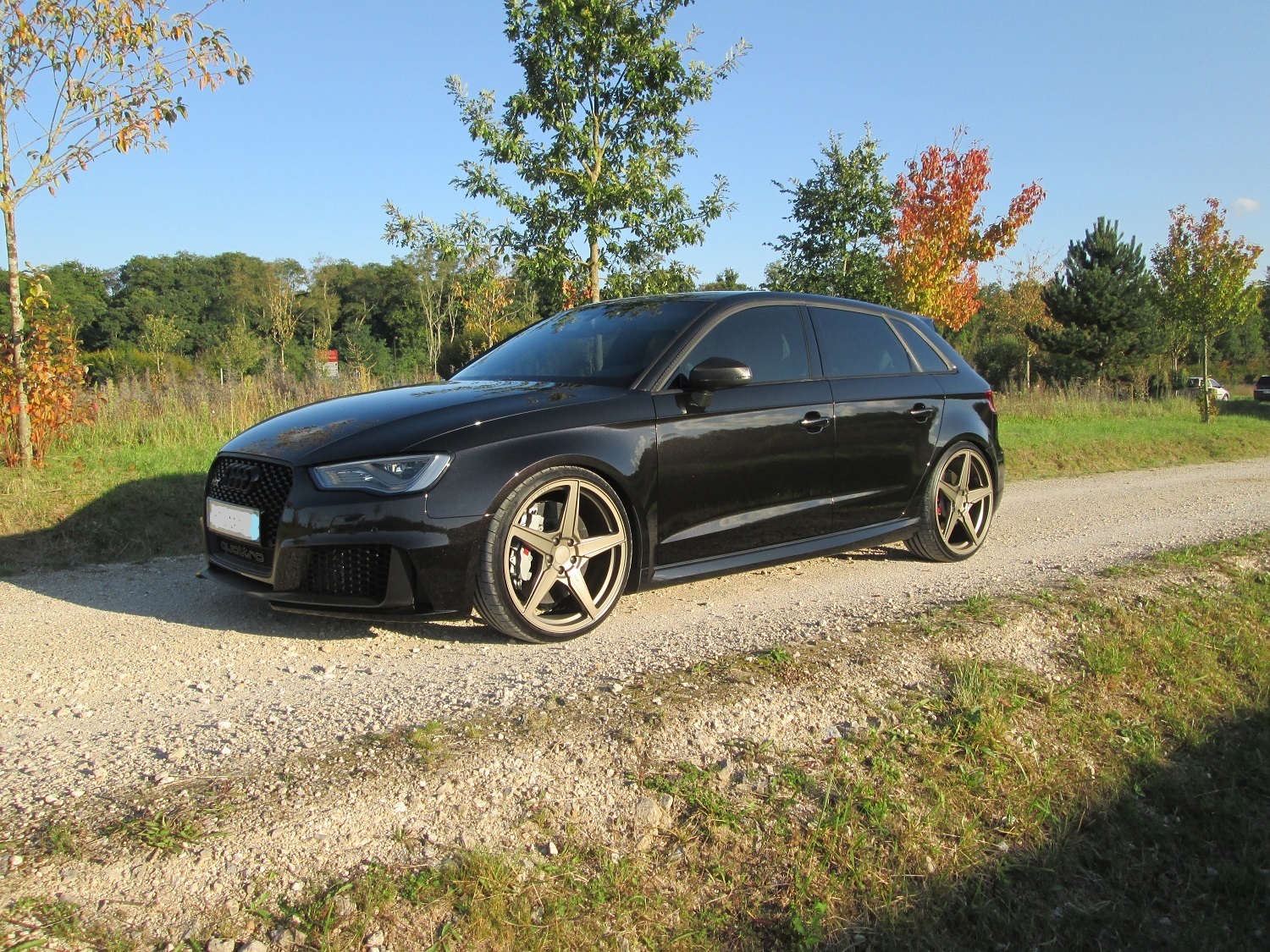

Bonjour , comme décrit ci dessus , mon rs3 est de couleur noir panthère . 1 des derniers sorti de chaine de production de Juillet 2016 .
OPTIONS Constructeur :
GARANTI 3 ANS
ETRIER FREIN ROUGE
MMI ADVENCED
SIEGE SPORT LUNAIRE AVEC SURPIQURE
FULL LED
ECHAPPEMENT RS
MAGNETIC RIDE
TOIT OUVRANT
PACK ALUMINIUM
RETRO DEG.J/N
AUDI PRE SENSE
BANG ET OLUFSEN
Peinture des jantes en NOIR SATINEE
FAIT EN CONCESSION PAR UNE ENTREPRISE PARTENAIRE :
COVERING CARBON 3D SATIN sur toutes les partie aluminium ,entourage de vitre , et autre
Vitres teinté intégrale.
Depuis :
M-CANTRONIC MTM
Admission HG-MOTORSPOT 90 mm
filtre KN
PEDAL-BOX
Boitier de gestion des clapet par ADS
En attente de montage ( déja chez moi ,mais j'attends d'autre piéces)
Downpipe BULL-X .
aujourd'hui elle a 6700 Kms
:welco:

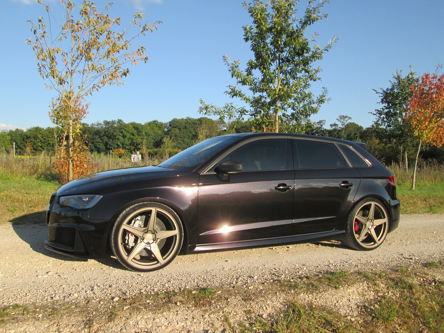

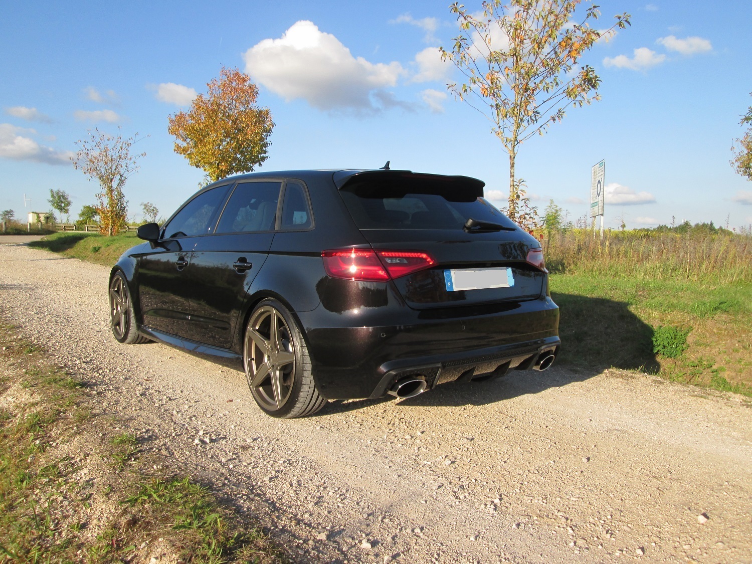

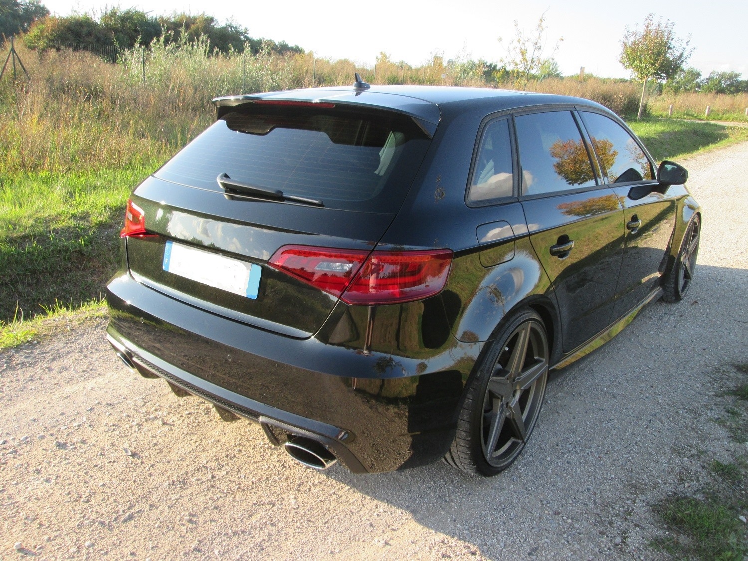

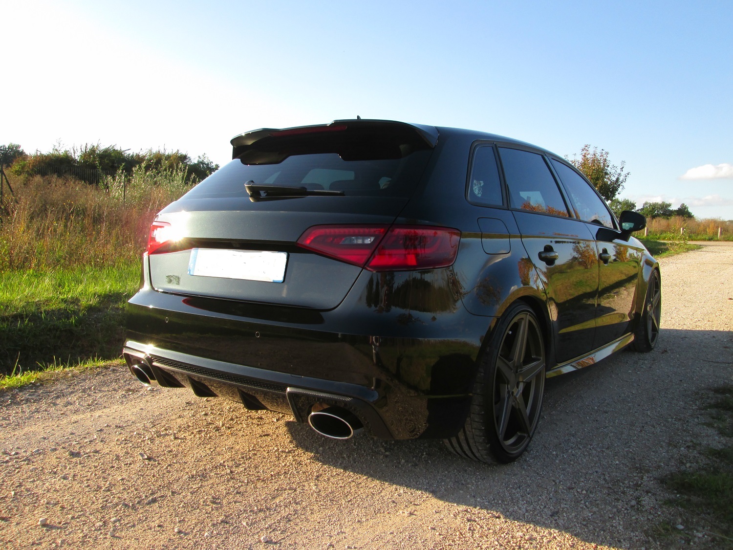

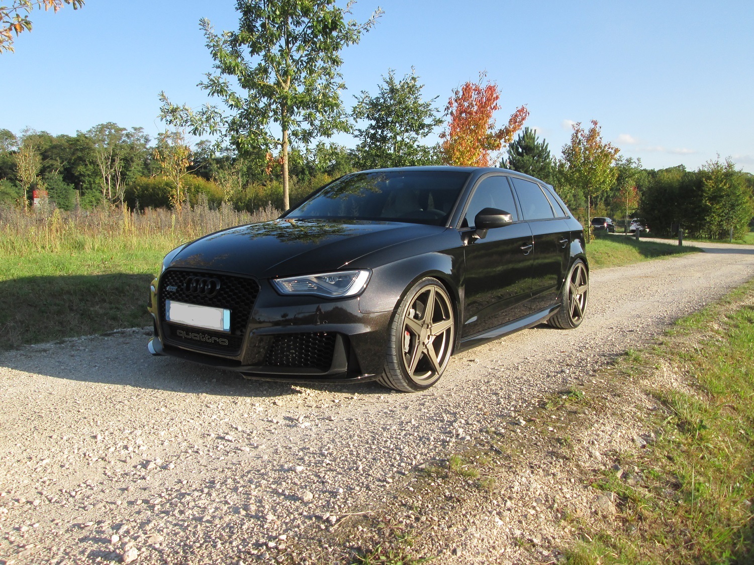

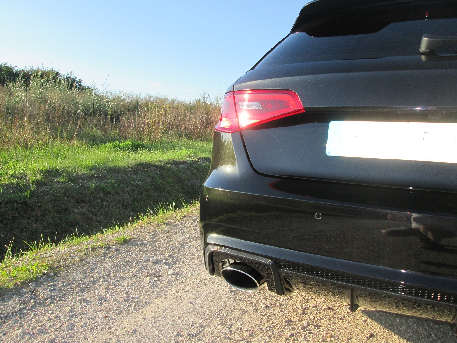

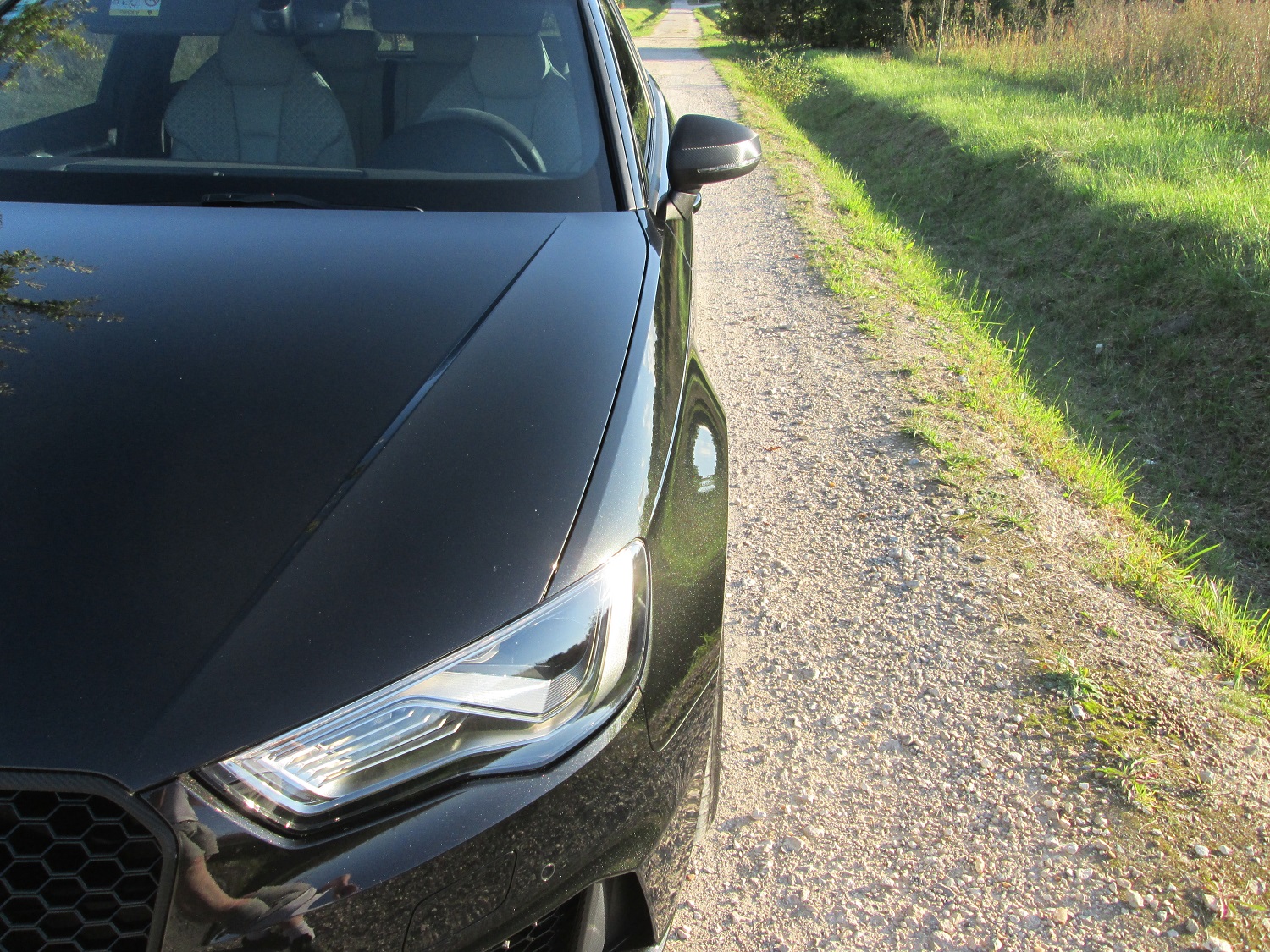

Maintenant quelques PHOTOS que j'ai fait en fin d'aprés-midi , dommage il n'a pas fait soleil sur ORLEANS.
La photo de la downpipe a éte prise su des carreaux de 80 , pour vous donner une idée de la taille .
Voici une photo de mon autre jouet , l' Abarth n'est pas mon jouet , c'est celui de ma femme et c'est elle qui fait les rodage de mes voitures .
