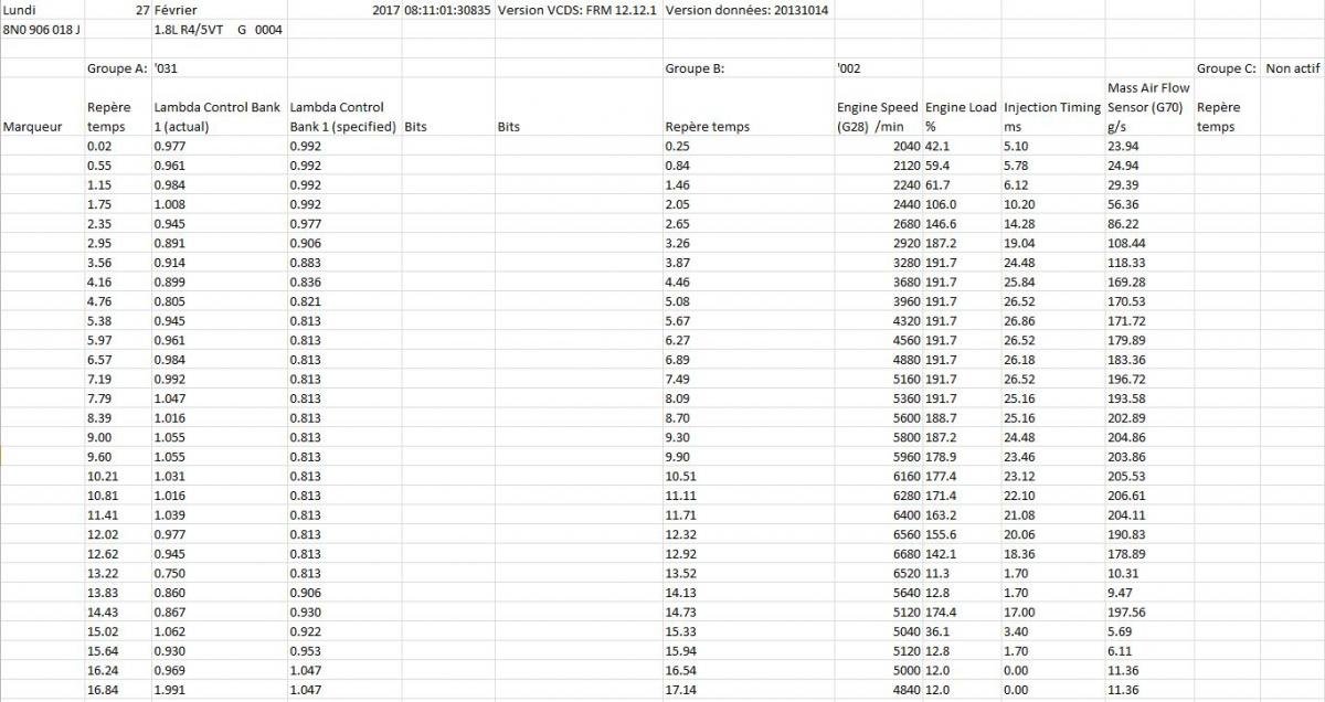

Des logs du 031 et 002 et du 002 et 114
Pas de défauts du tout au vagcom ?
Merci de ta réponse mais je n'y connais vraiment pas... à part lancer un scan et effacer des codes défauts, si tu pouvais m'expliquer la démarche merci!
J'ai fais un scan complet et rien n'est ressorti.
dans VCDS tu vas dans choisir un calculateur puis dans 01 calculateur moteur
puis 10 groupe de mesure
la tu vas choisir tes canaux tu peux mettre jusqu'a 3 canaux mais si tu fais des logs en 3em c'est mieux avec 2 max
ensuite tu mets enregistrer puis départ et tu fais tes logs en 3em de 2000t/mn(stabilisé) au rupteur, tu peux faire stop et reprendre pour faire plusieurs logs des mêmes canaux puis retour pour retourner au groupe de mesure pour choisir d'autre canaux
tes logs s'enregistre dans le dossier VCDS puis dossier LOG au format .csv

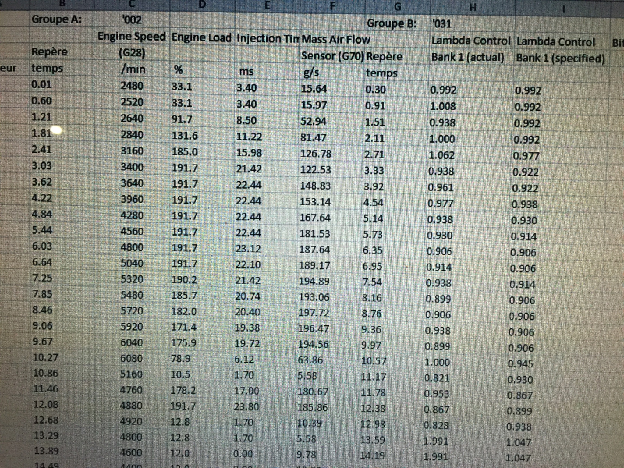

j'essaierai de faire le 002 et le 114 ce soir, qu'en penses-tu des valeurs ?
SAlut,
Ca ressemble très fort à une pompe faiblarde vu la richesse très mauvaise. Ne fais plus de pleine charge en attendant de l'avoir changée, tu vas fissurer collecteur et turbo.

trop balaises les gars merci! et avec quelles valeurs vous avez déduit ça ?

Sur le canal 031, tu as la lambda specified qui est la consigne et la lambda actual qui est la valeur lue par la sonde lambda. L'actual doit suivre la consigne et la lambda <1, chez toi c'est >1, ça te fait des coupure car par assez d'essence;

sinon ta valeur lambda réel ne suis pas ta consigne ;)

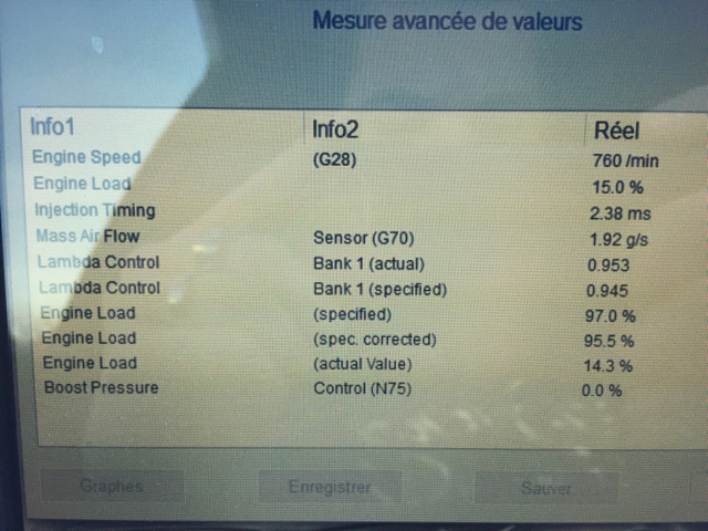

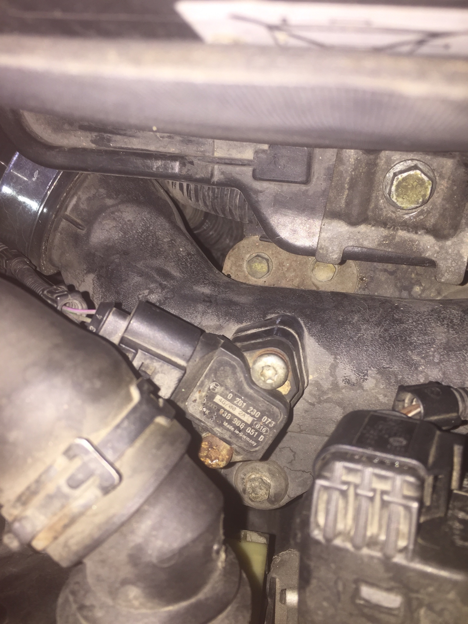

J'ai commandé la N75 et le capteur de pression de sural, comment on le change d'ailleurs ? Faut sortir le raccord du radiateur d'eau? Car la 2e vis est pile dessous

déjà ta richesse suis la consigne maintenant, d'ailleurs je trouve ça quand même juste ta consigne, 13,4 d'AFR reprog c'est un peu juste
sinon pour ton capteur de sural ba faut racheté une durite :icon_lol: c'est une merde pas possible leur durite, quand tu vas desserrer les vis ça va tourné dans le vide
pour la N75 fallait loggé le canal 114 avec le 002 et le 115 on aurait vu si elle était défaillante

Sérieux pour le capteur de sural va falloir racheter la durite rigide sur laquelle elle se fixe si ça tourne dans le vide?! Je vais lui faire des helicoïles ça tiendra je pense.
Mais moi je parlais du raccord en plastique dur en sortie du radiateur qui est au dessus et empêche l'accès au tournevis, en bas à gauche au premier plan sur la photo.

pour ta durite oui tu peux la réparer mais y'aura certainement un souci de filetage au démontage, tu as 1 chance sur 10 pour pas avoir de souci lol sinon tu démontes ta durite sortie d'échangeur et celle du papillon et tu enlèves la durite rigide
