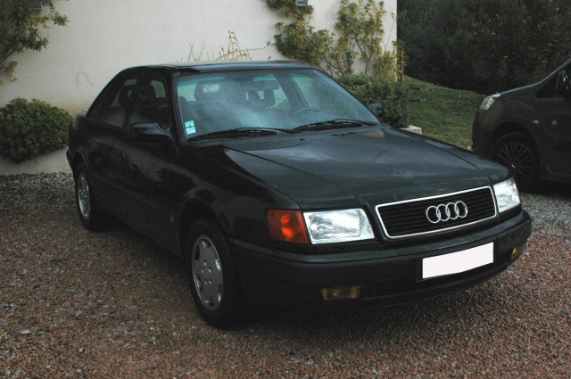

Bonjour à tous,

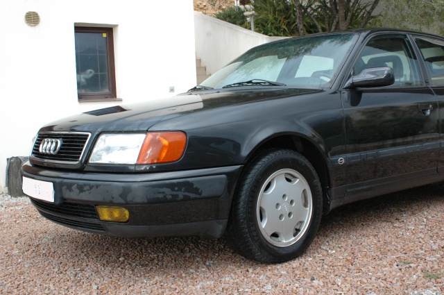

je suis nouveau sur le forum, je m'intéresse aux véhicules anciens de toutes marques et je viens de jeter mon dévolu sur un véhicule AUDI 100 de 1992, le modèle de 2.8 litres avec V6. Ce véhicule bien que de 1992 affiche au compteur 71000 kms garantis; c'est une première main; il a toujours dormi dans un garage et le propriétaire est du type maniaco-dépressif!
Les jantes sont d'origine, pneus en 215/60R15, intérieur tout cuir, toit ouvrant, ordinateur de bord, boite manuelle, climatisation, vitres électriques, roue de secours d'origine avec sacoche à outils, le tout en parfait état.
Je souhaiterais avoir vos avis éclairés sur ce véhicule (fiabilité principalement ) et sur sa valeur potentielle ( en effet le proprio veut le vendre ).
Je vous joint des photos :
Merci d'avance de vos commentaires.
Elle a l'air belle et a quelques options sympa, la 1ère main et le faible kmtrage sont des points positifs (si tant-est qu'elle a été entretenue). A vérifier la courroie de distri, et le classsique. Tu ne nous dis pas si modèle quattro ou non ? Le quattro est un gros +, qui fait que ces voitures sont recherchées.
Si 2RM, ça vaut ce que quelqu'un sera près à mettre dedans (2000€ ??)
Si quattro, un peu plus

Je vais me décider pour cette AUDI 100; le proprio en veut 2000 euros. Je pense qu'elle les vaut.
J'étais pas loin avec mon estimation
Si elle est clean et bien entretenue, avec rien à prévoir dans l'immédiat, je pense que ça les vaut
Comme Memphis, je te dirai de surtout faire gaffe avec cette histoire de distribution.
A savoir que d'origine ces V6 ont reçu une courroie de dsitribution a vie, sans périodicité d'age ou de kilométrage. Cela ne vaut que si la courroie n'a jamais été remplacée
Par ailleurs, si la pompe à eau fuit et/ou la courroie a déja été remplacée, il faudra voir de quand elle date. La ça commence à chiffrer un peu niveau prix. Sois également méticuleux sur l'age des pneus (vu qu'elle a très peu roulé) et des différents fluides et filtres

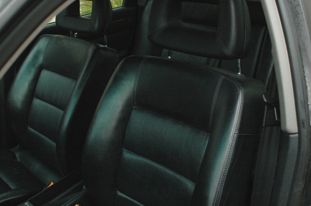

le cuir est magnifique !!

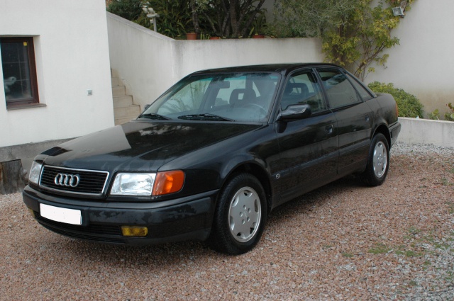

J'adore cette génération d'Audi 100, surtout avec ces jantes dont je ne conçois rien d'autres sur cette 100. Elle est vraiment en bel état. En dehors de l'aspect "entretien mécanique", les 2 premières choses que je ferai dessus :
- remettre les insignes "Audi 100 + 2.8" sur le coffre
- mettre des AB blancs.
En tout cas, elle est superbe, profites bien d'elle ;)

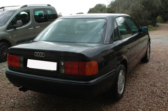

D'ailleurs c'est marrant mais je préfère cette arrière la que celui de mon A6 ! :p Mais je suis d'accord avec Bagheera le re-siglage pourrait être sympa
Perso sur celle là, je garderai les AB en jaune. Ou alors mettre des blanc mais garder les jaunes dans un carton bien au chaud ;)
Pour les jantes je suis comme bagheera, j'ai laissé les aero sur la mienne, c'est le modèle qui lui va le mieux je trouve !
