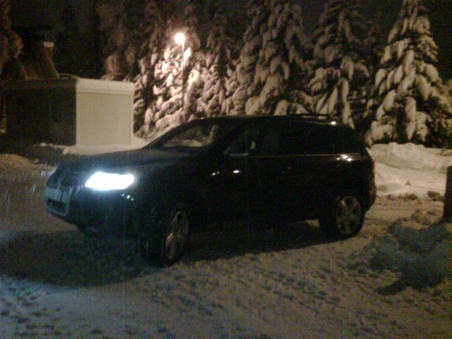

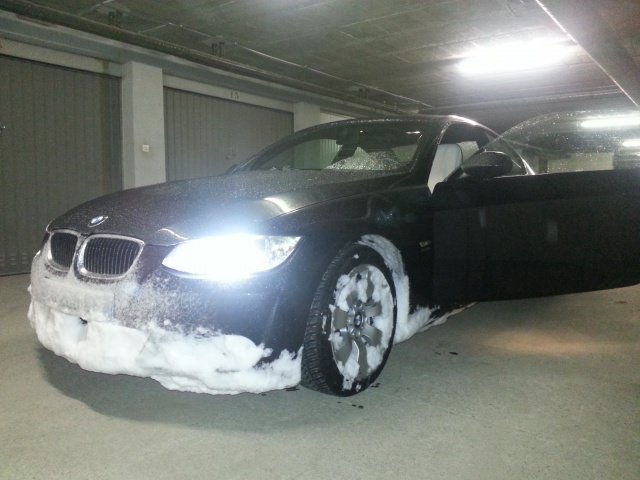

Mes 2 derniers véhicules en situation :
Le Touareg (même pas chaussé en hiver)
La E92 et ses roues 17" hiver. Celle qui a eu le comportement le plus exemplaire sur route enneigée (en X-Drive évidemment). Le poids moins important et les performances du X-Drive y sont pour beaucoup. Le jour de la phot, grosses précipitations de neige (une quinzaine de cm sur la route), et seuls 2 véhicules qui grimpaient sans chaînes : moi et les pompiers que je suivais à 50 m de distance.

Je m'attends à ce qu'il ait un comportement à peu près similaire à celui du Touareg.
On verra bien !
