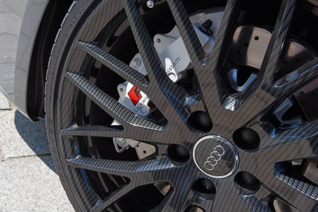

Sinon il y a ces jantes de RS3 qui sont pas mal :malelovies:
6525841536291d043157d0961c0e6d3b2e93ed.j
Je garde mes 18 pouces en second pack, éffectivement il a raison si le contrôleur est pointilleux il peux refusé le vehicule car la largeur du pneu n'est celle d'origine.
idem pour l'indice de vitesse/charge
Vlad magnifique mais encore faut-il les trouvé deja des rotor OEM je galere alors autant dire que ceux la cest impossible
Cest les jantes de la R8 sa, presque impossible à trouver à mon avis lol et puis le gars les a fait faire en carbone sa arrache
Non, enfin cette photo est sur une RS3, mais elles doivent exister sur R8 bien sur
Si si ce sont celle qui sont dispo soit sur la TT ou sur la R8 aussi, sur la photo j'ai bien vu que c'était une RS3 ^^ en tout cas ca claque
