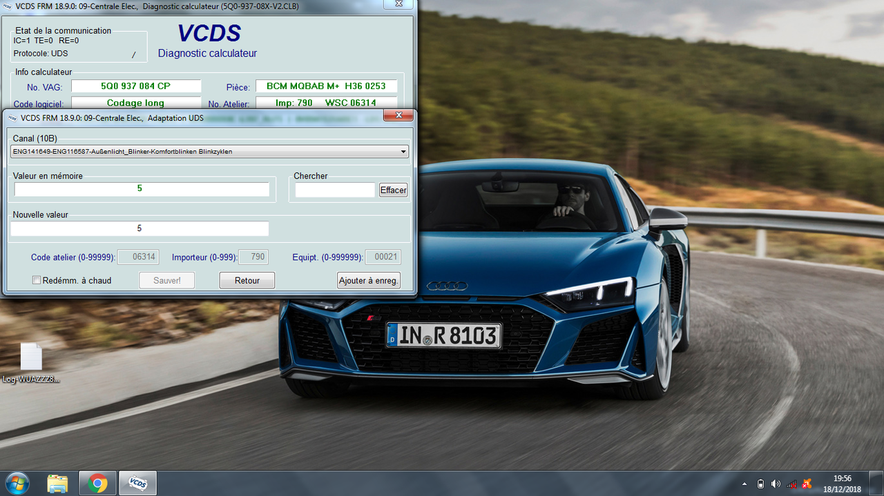

Passage en concession cet après-midi pour essayer de passer le clignotant confort de 3 à 5 impulsions.
Après plus de 45 minutes de recherche sur la valise VAS, ils ne trouvent pas!!!!
Ils ont entré les codes du VCDS mais impossible de trouver la fameuse ligne Komfortblinken!!!!
Je crois que personne n'a encore réussi par la valise VAS!
Si des fois quelqu'un a la méthode je suis preneur tout comme mon chef d'atelier!!!!

pour les clignos conforts, la ligne est difficile à trouver sur pré FL parce que noyée dans 2000 autres lignes...
par contre je n'ai jamais vu les codages vag d'une FL
honnêtement j'ai mis 5 sur le mien et je le regrette et repasse en 3 dès que je retombes sur cette fameuse ligne !

Pour le clignotant confort, j'ai remarqué que toutes les audi qui ont le VC la procédure serait :
"Réglage du cycle Komfortblinker
Dans l'unité de commande de confort vous donne la possibilité de l'Audi A4 8W ajuster le cycle Komfortblinker. Si vous souhaitez augmenter ou diminuer l'intervalle des cycles clignotants, vous pouvez le personnaliser facilement dans Komforsteuergerät.
Le codage suivant applique:
  1. 46 STG (confort)
  2. sélectionner le réglage STG
  3. Sélectionnez les cycles de clignotants
  4. Ajuster la valeur correspondante pour définir la
    plage de valeurs: 1-5"
J'avais récupéré ça aussi :
Et pour la pré FL j'avais ça :
"Adaptation du cycle de clignotant
Dans les centrales électriques que vous avez l'option sur l'Audi A3 8V ajuster la Zylkus de clignoteur de confort. Plage de valeurs 1-5 possibles (entre 1x ou 5x éclats par robinet)
  1. Sélectionnez STG 09 (alimentation du véhicule)
  2. autorisation d'accès STG -> Fonction 16
  3. Entrez le code d'accès 31347
  4. réglage STG -> fonction 10
  5. Canal (2) Sélectionner les cycles clignotantes de signal de tour de confort de commande du signal de tour
  6. Ajuster la valeur en conséquence - plage de valeurs possibles: 1-5
    Valeur par défaut: 3 (3x clignotant)"
oui c'est ça
sauf que quand tu ouvres le menu déroulant tu as des centaines et des centaines de lignes.... en allemand....
Je confirme c'est un peu galère à trouver mais j'ai mis 5 comme sur toutes mes charrettes.

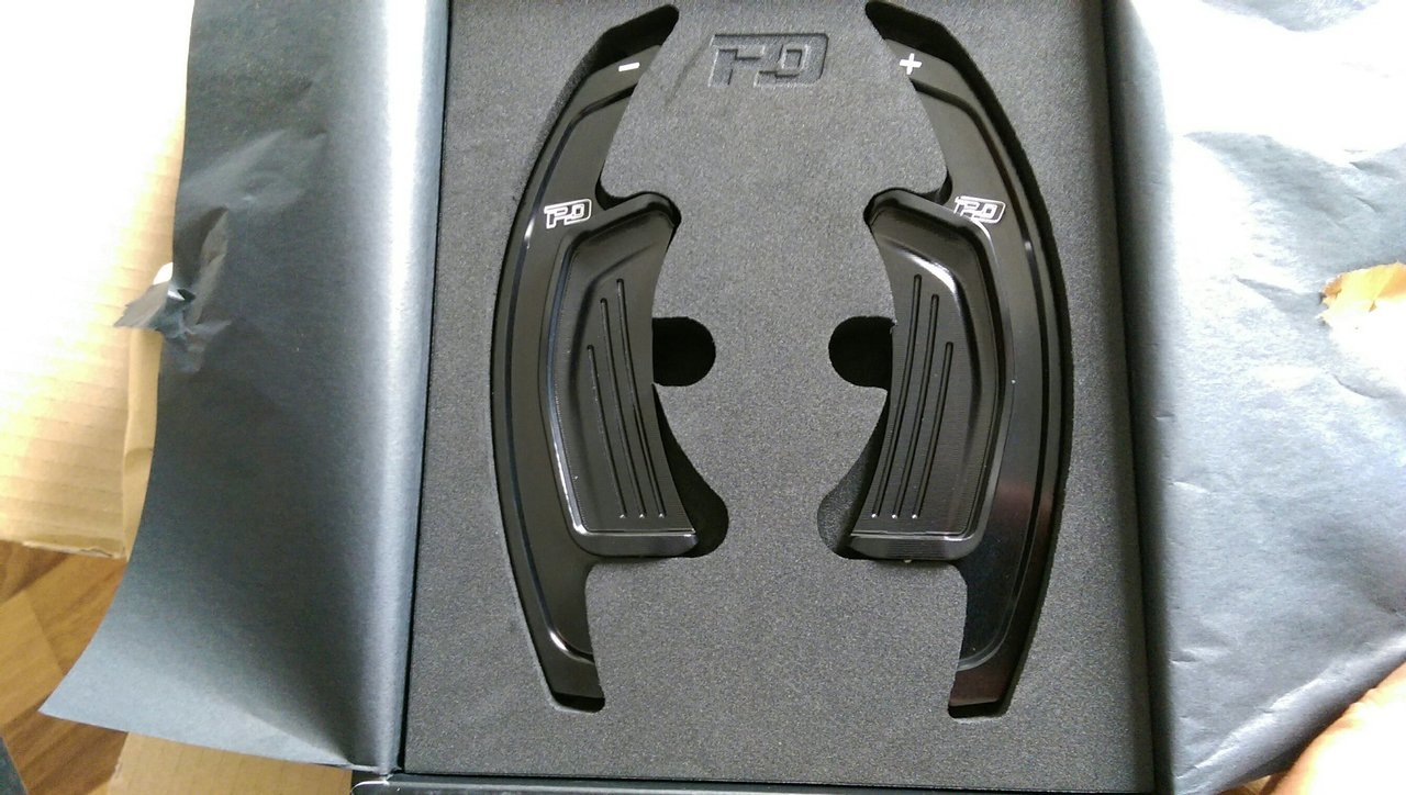

Je participe moi aussi ici pour continuer la comparaison, j'ai reçu mes AXMOTIV, il faut les serrer autour de la palette et non les coller. En tous cas joli matos..
Modifié par Etolip
Pas mal tes extensions! Les miennes aussi ne sont pas collées mais serrées.

attention, sur certaines palettes, serrer avec les vis pointeau abîme la palette d'origine
d'où l'utilisation d'un double face qui tiendra tout aussi bien sans rien endommager !

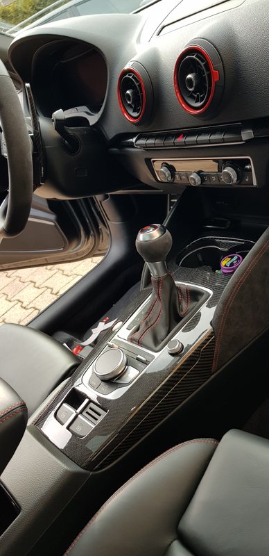

Bon retour au boulot, Jai appelé mon père qui est dans la maçonnerie afin qu'il me trouve un double face digne de ce nom.
Je viens de terminer les pièces de côté, me reste plus que la console centrale.
Pour coller, ça colle...
Suite au prochain épisode 😁
La console centrale est bcp plus technique...

Ça avait l air de super bien coller mais jai l impression que ça prend pas entre le plastic et le carbone...
Jai contacté le vendeur, il ne comprend pas et va m envoyer un double face 3M VHB (je vois pas ce que c'est mais apparemment c est le produit qu'il faut).
Oui j'ai dégraisser, mais jai l impression que le plastic de la console centrale ne prend pas...
Dernière solution: je vais utiliser de la colle pas le choix 😂😂
Attention de ne pas brûler le plastique et ta nouvelle console! :AP-Smiles_u1F602:
Y'a pas de pointeau, c'est une pince

Nouvel essai avec double face Tesa
Enfiiiiin !!!
Voici les photos !
Ah Etolip: la qualité de cette console n est pas remise en question, car elle est top! Faut bien choisir le double face pour les matériaux concernés.
Super!
ça donne super bien! Bravo!
Tu nous diras si ça tient bien dans le temps!
Ça donne bien je suis content!
Je suis étonné de la qualité pck jai quand même dû enlever 2 double face. Ça ne l'a ni déformé ni abîmé...
Le résultat est top, ça change tout l intérieur de la voiture.
Je recommande vivement!
Bon dimanche à tous !
Magnifique.

Oui j'ai comparé c est le même motif.
Ce qui est cool c est que c est pareil entre les inserts, la console centrale et les extensions de palettes.
Je suis vraiment content du résultat !
