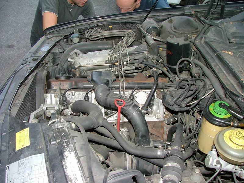

Oui, 1B pas catalysées en FRANCE ou moteur 2B, il me semble.....Oui, j' ai
vérifié, de 190 ch. Le type moteur est facile à vérifié, il suffit de " dépoussiérer "
un peu la fonte sur le bloc devant la jauge rouge pour voir le type de moteur.

Sur la copie de carte grise, j'ai le type 4471B2Q (et 12cv fiscaux), ça veut donc dire que c'est un 1B ?
L'actuel propriétaire m'a pourtant dit qu'elle était catalysée... il va falloir que je vérifie ça wink.gif
