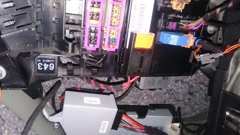

tu as des photos de ton installation de fusible câble ?
Non, je n'ai pas de photos. Je me suis contenté de suivre à la lettre le schéma de montage fourni par Rameder.

Je joins une photo du compartiment concerné. On peut y voir le fusible bleu rajouté dans le porte-fusibles de droite, la prise bleue sur la droite dont dépassent 3 fils orange qui en ont été retirés et sont reliés à un connecteur à 3 voies pour récupérer les 3 fils orange du faisceau de l'attelage.Et enfin le boîtier gris UN 30/3 en bas de l'image qui reçoit le plus gros du faisceau de l'attelage.
Aucun fil n'a été coupé, tout se passe avec de la connectique traditionnelle.
