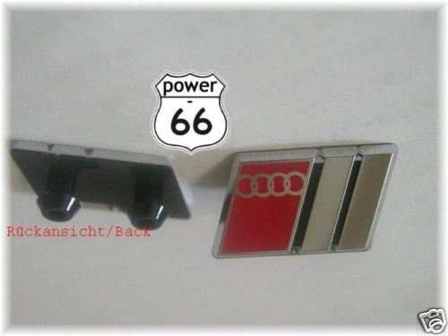

Connaissez-vous la référence de l'emblème sur le volant ?
!BjbQwcg!mk~$(KGrHqYH-DYEs+7I3I6+BLThZYD
le mien est abimé... :nixweiss:
