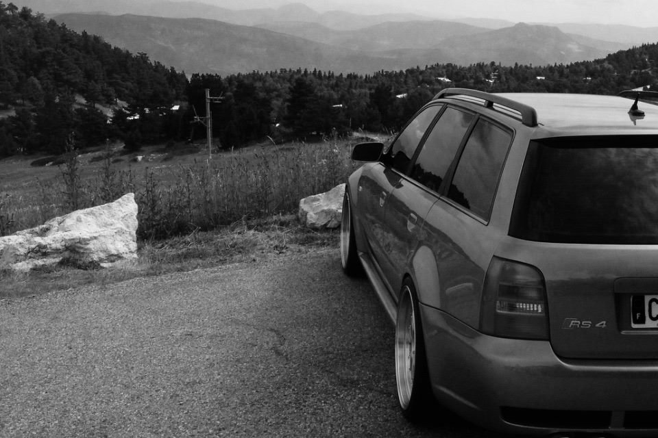

Petite promenade de bon matin au Ventoux .

oui le top tu peux rouler bas sans frotter ,merci le réglage dureté .
tenue de route incroyable .
confort un peux raide ( je roule sur 2) après sur réglage 4 ou 5 c est plus agréable mais moins orienté sport .
Elle est vraiment trop belle ta rs mon Dupal!!! Je kiffe la couleur
Merci .
A la base je la voulais noir ou imola mais a l époque de mes recherche la seul que j ai trouvé en parfaite état etait grise ,au final je la trouve top .
Tu m étonnes moi je la voulais grise et j'ai du noire lol
Elle est superbe
