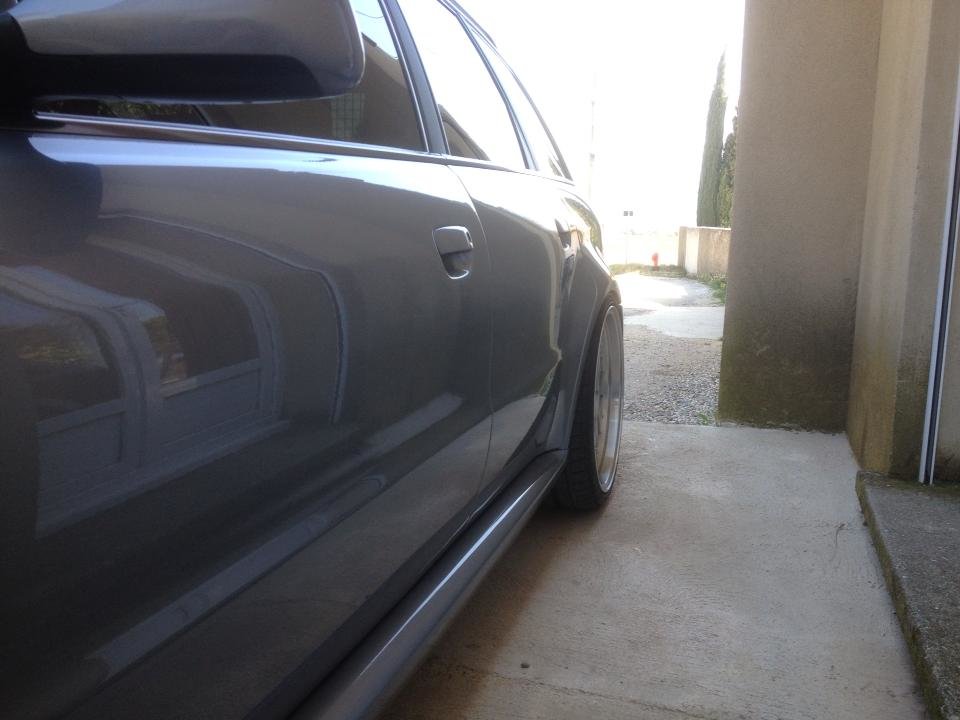

Magnifique ! !
Ça passe pile poile les jantes, ça arrive à fleur des ailes.
A bientôt sur le forum
magnifique voiture, des photos un peu plus grandes !!
Merci .
Je me suis pas mal pris la tête pour avoir les roues à fleur d ailes mais au final c est top .

Superbe cette caisse!! Ça passe pile poil lol
Très jolie 👍🏻👍🏻
oui ça passe au millimètre
voici d autres photos prises au iphone .post-113460-0-79967400-1466453300_thumb.jpg

Salut
je reviens sur ta monte de Jantes + spacers ; sur la monte d origine en jante 18' , on peut mettre sans probleme du 5mm ? voire du 10mm ? sans toucher les ailes AVT et ARR ?
pour avoir ce rendu sur ta voiture , quelle est la taille des jantes et spacers ?

je suis en ET 20 avec spacer 10 mm avant et 15 Mm arrières (double centrage )
J ai dû tirer les ailes légèrement à l'avant (rabattre le rebord )
je suis pile à fleur d ailes et assez bas avec les pss9 régler sur 2 .
Pour monter des spacers sur jantes origine tu doit prendre minimum du 15 Mm pour avoir du double centrage (du à la longueur de ton moyeu)
en 15 Mm je pense que pour l'avant c est chaud sans tirer les ailes .
Pour l arrière logiquement c est bon .
