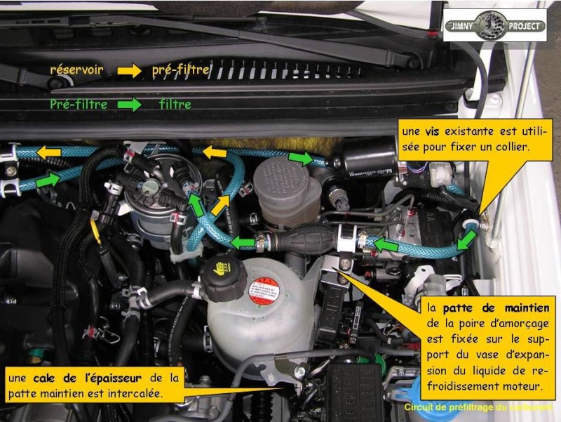

Yes sa va lui faire du bien il faut aussi que je change le filtre a gasoil car il est la depuis les 316 000 km et l'ajout d'une poire .
Je sais pas pour la poire, on en parle souvent pour le V6 TDI et je trouve que, outre le montage, c'est quand même se rajouter une source de panne pour pas grand chose au final
Sur toutes mes diesel je remplis le filtre neuf au complet avant remontage et a chaque fois elles repartent comme si de rien n'était. J'ai même trouvé le truc maintenant je démonte la vis de purge et je remplis par la, filtre en place. J'attends que ça déborde, je referme la vis, contact, et gaz
J'évite juste d'avoir le coffre plus bas que le capot. Je sais pas si ça sert à quelque chose mais au moins je me dis que le gasoil ne retourne pas au réservoir
Cet a dire se rajouter une source de panne ? Pour le filtre oui le remplir a fond avant de démarrer.
C'est à dire que si plus tard tu as des soucis de désamorçage dans le circuit, faudra en plus vérifier tout le raccordement de ta poire 2de monte. Et a part changer ta poire tu ne pourras pas tester cette dernière
Je trouve que le système est relativement simple, c'est comme pour la purge du LDR, tout est automatique, bien remplir, faire chauffer et zou.
Pour le filtre à gasoil en principe je remplis même le réservoir à fond mais la sur l'A6 j'avais pas le temps, et j'ai pas eu de problème quand même

Moi j'ai mit une banane c'est plus fun !
On peut très bien rajouter la poire provisoirement, pour faciliter le réamorçage et la retirer ensuite
oui c est plus pratique ,tu debranche le tube de retour des injecteurs a l arriere de la pompe a injection et tu aspire par le retour et ca se remplit
tout seul (il est demandé chez vw de proceder comme tel pour les v6 tdi qui sont reputés pour etre tres embetants a purger)
moi je procede comme ca depuis longtemps et tout va bien

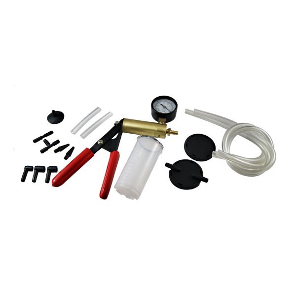

Pompe à dépression ?
et tu trouve ca chez baybay pour moins de 30€
