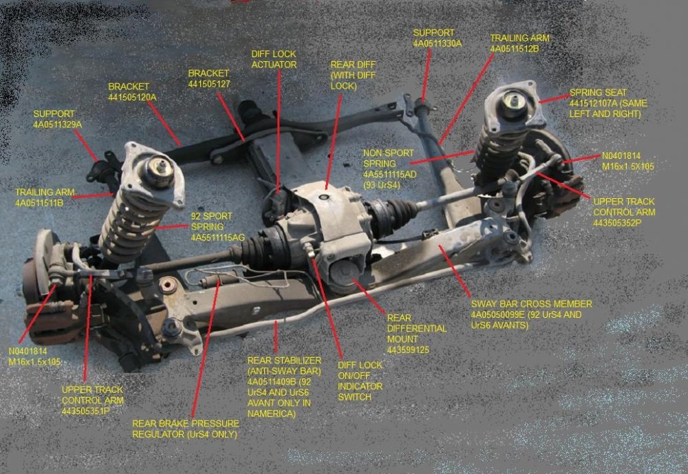

Salut les gars . Je viens vers vous car j'ai mon bras de suspensions avant gauche à changer et les deux arrière . Pour ceux de l'arrière à ce que j'ai compris ont peut les changer sans problème rien ne va bouger corrigé moi si je me trompe . Par contre celui de l'avant c'est la barre stab qui m'inquiète, alors il faut la faire tenir avec une sangle ou le fait de lever tout l'avant de la voiture suffit pour pas qu'elle bouge au démontage du bras ?
Merci à vous .
Tu lèves les 2 côtés AV de la voiture, tu met sur chandelle. Comme ça la barre stab n'est pas sous contrainte.
Ensuite tu déboites la rotules, tu dévisses la vis du fond + tu retires le manchon, et tu dévisses l'écrou barre stab. A remettre, tout seul, c'est un peu chiant mais ça se fait bien.
Salut Memphis merci à toi pour ces précisions. Mon collègue m'a dit que sa risque de bouger quand même , mais vu que sa fait 3 semaines que j'attends de le faire car il a pas de place dans le garage je vais tenter avec un voisin . Pour ceux de l'arrière tu me confirme que sa se fait bien ? Je vais aussi changer étrier et flexible arrière gauche.
J'ai aussi une question concernant l'intérieur, le mien est électrique mais exploser est ce que si j'achète un intérieur non électrique je peut monter le système dessus ?
Pour l'arrière je ne sais pas, j'ai jamais fais. A l'avant, avec ma méthode, ça ne bouge pas. Tu te met sur une dalle bien plate bien sur, tu bosses pas dans la rue en pente lol
Pour l'intérieur non élec, les fixations ne sont pas les mêmes que l'intérieur élec. Il faut tout déhousser / rehousser si tu fais ça
Je confirme les dires de Memphis pour les sièges, moi j'ai mis des housses électriques sur châssis manuel, hormis plusieurs heures de taf et un peu d'adaptation, tout s'est bien passé.
Merci les gars pour le cuir . Pour les bras avants je vais le faire dans un petit garage sur du plat bien sûr . Je reçois toutes mes pieces dici demain ou après demain . Concernant la jauge à démonter dans le coffre je vais tenter l'opération mais une fois remise dans le réservoir il y auras pas de soucis de prise d'air sa n'a rien à voir avec l'arrivée de gasoil ?
Merci Memphis. Alors je m'en occupe quand j'ai un moment pour l'instant j'ai reçus mon étrier qui n'est pas le bon , le câble de frein à main ne va pas dans le même sens . Pourtant je l'est commander avec le num de plaque , je reçois le New samedi matin et demain mes 2 bras arrière avec la tête de cardan.
Sà doit être sa . Bon j'ai essayé de démonter un bras il veut pas sortir du côté amortisseur même en tapant dessus sa doit faire un moment que sa n'a pas était chanter . Faudrait que je trouve une autre solution.
Si tu n'arrives pas à sortir la rotule avec tout de monté, il ne te reste qu'à tomber la jambe de force complète. C'est beaucoup moins fun
Le bras se décolle avec une barre à mine en se callant contre le berceau pour faire levier avec toi dessus (prévoir une personne de + 90 kg pour faciliter l'opération).
J'ai réussi à sortir le droit et à le changer . Par contre j'ai commander un gauche et un droit , et quand j'ai monter le droit je me suis aperçu que j'ai pas mis le bon car trop long est la roue était tordu et en mettant l'autre sa passe . Alors est ce que les bras sont différent de gauche à droite ?? Car demain je monte l'autre avec mon étrier et j'espère qu'il va passer cette fois et que la roue seras droite .
Il me semble que ce sont les mêmes à gauche et droite
C'est ce qu'il me semble aussi . En faite pour régler les 2 côtés je me suis fier au nombre de tours à l'ancien donc 5 et demi d'un coté et 6 de l'autre, sauf que je n'arrivait pas en dessous de 8 voir 10 donc j'ai sorties les 2 extrémitées . En faites au bout de chaque filetage il y a une tige qui me paraît servir à rien , et elles se touche quand je règles et donc m'empêche de diminuer les tours . Vous en pensez quoi ? Je suis peut être dingue mais vu qu'elles "servent à rien " j'ai envie de les disquées lol .
juste pour qu'on soit bien sur, tu parles de l'essieu AV ou AR ?
a l 'arriere, les bielllettes superieures sont symetriques.
attention , la biellette se fixe au moyeu par l'arriere... (je dis cela car il est facile de se tromper et de la fixer devant le moyeu)
