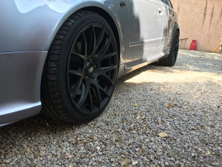

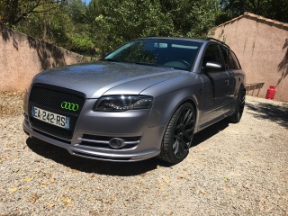

Oui exacte je n ai pas posté de photos encore ( beaucoup de taf )
en voici une pas a son avantage ( pas propre ce jour là...) bref :
