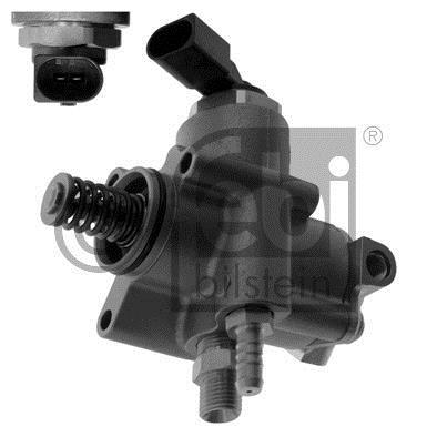

si c est pas ca j ai regardé un peu le code erreur il preconise le remplacement du capteur de pression essence
https://www.oscaro.com/capteur-pression-de-carburant-audi-a4-avant-quattro-serie-2-phase-2-8ed-2-0-tfsi-200cv-3942-11941-824-gt#
et / ou filtre essence ?
si le test des connexions en fonctionne pas et que le voyant se rallume, pouvez vous me dire par quoi commencer ? si test a effectuer pour mieux cerner le problème ?
elle ne ressemble pas a celle de oscaro!!!elle est ronde au dessus de la pompe....et tres fragile....
oui oui, ça c est la pompe essence que tu link, j ai vérifié les connexions cela aurait pu être ça car j ai changé le poussoir récemment
ce que j ai linké c est le capteur de pression de carburant qui pourrait être incriminé pour ce code erreur.
en fait il y a plein de cause possible...
- un niveau de carburant de trop bas tout simplement symptôme d un capteur xxx qui commence a deconner
- le capteur de pression que j ai linké
- le filtre a carburant
- plus grave la pompe basse pression mais dans de rare cas...
je ne sais pas trop par quoi commencer ! je pense au capteur et au filtre ça pourra pas faire de mal qu en pensez vous ?
essaye deja de faire chute la pression par le purgeur de la pompe et la remetre sous pression histoire de faire travaille les capteur en toute circonstance...apres si ca continu commence par le moin cher...filtre;capteur........
Ok parfait je vais faire ça de suite, et aller chercher un filtre à carburant ce jour, la prochaine étape ! ( quoi qu il a été changé il y a 15.000kms...)
je viens de changer le filtre a essence...j ai mis un coup de vcds pour effacer le voyant et voir s il réapparait ...dieu benisse !
si jamais c est pas ça, vous feriez quoi ( je prend de l avance ! ) le capteur de pression ?
