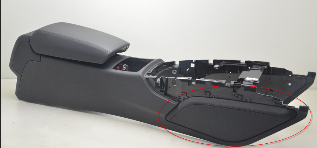

En fouillant sur ebay.de je viens de découvrir ça
Ces 2 pièces existent en cuir...me reste plus qu'a les trouver pas trop cher AP-Smiles_u1F60A.png

Le 08/04/2018 à 23:39, vrolland a dit :
Arrête, c'est pas les idées qui manquent...la je louche sur les accoudoirs en cuir que tu trouves dans l'option cuir étendu,
ça se trouve sur eBay.de. Il y aurait la caméra avant aussi par exemple.
Et puis il y a un gars du forum qui est en train de bosser sur un module pour transformer nos optiques avec des vrais clignotants dynamique...on attend de ces nouvelles.
Les jantes c'est pas au programme...a un moment je pensais passer en 21" j'ai laissé tomber.
