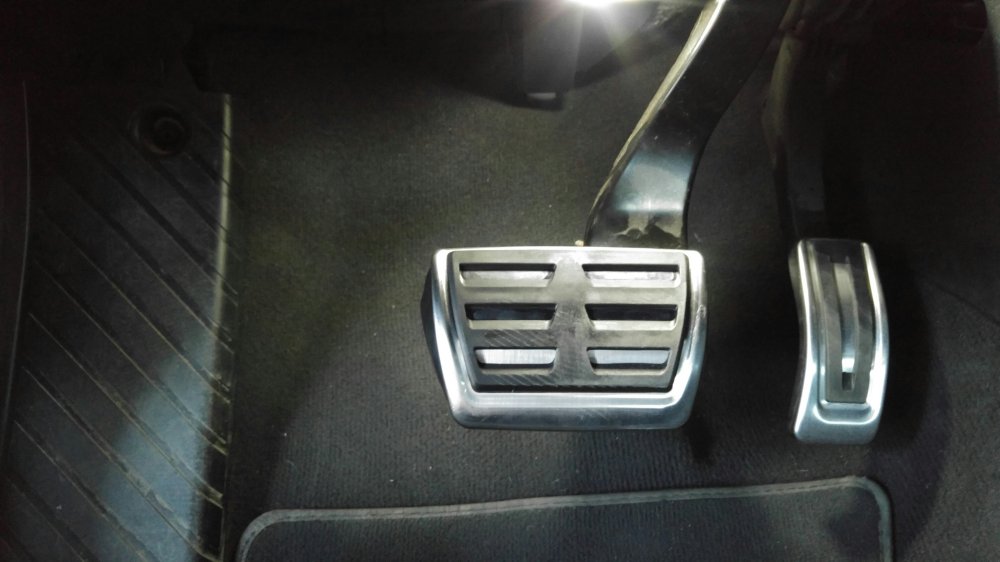

Je viens de monter mon pédalier et attends le repose pied d'ici 15 jours.

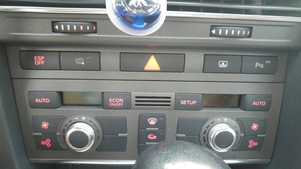

C'est quoi la touche avec le rétro et une voiture rouge à l'intérieur près de l'ESP?

Le détecteur d'angle mort est très rare sur nos A6. Donc pour l'instant, tu vois quelqu'un dans ton angle mort, tu appuies sur le bouton, et du coup il te prévient, c'est ça ? :icon_biggrin:
Quand le détecteur d angle mort est activé tu as une lumière rouge dans ton rétro qui te prévient.

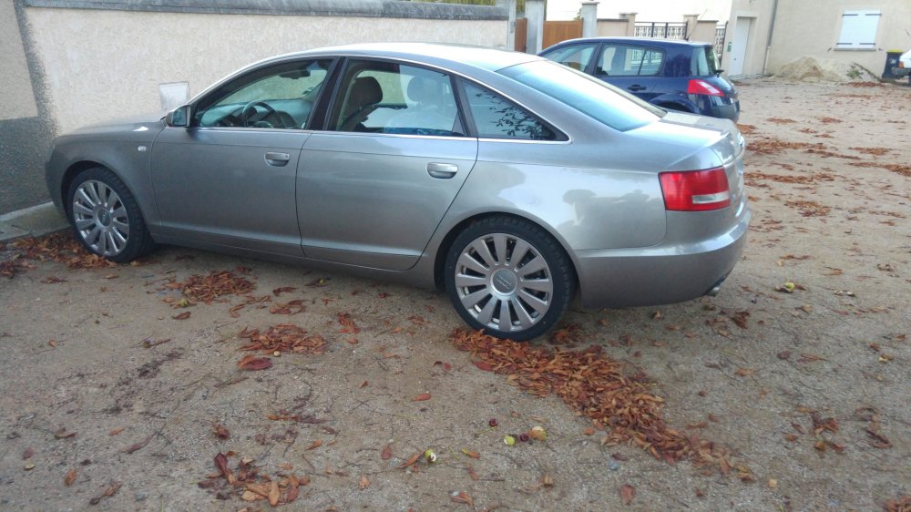

Je viens enfin de trouver mes jantes, ce sera donc des 19 pouces d'audi A8 en 8.5 X 19 ET 45 accompagnée de 4 gommes en 255/35/19.
Si j'ai bien lu le post de notre ami bagheera, ça devrait lui aller comme un gant.

Montage des jantes en 19 effectuée ce matin, effectivement ça rend beaucoup mieux que les 17 d'origine.

Sur qu'en 19, elles remplissent mieux le passage de roues que les 18 d'origine de même dessin.... C'est pas si mal (enfin pour moi bien sûr) :)
Et beaucoup mieux que tes origines :bien:
Les 17 viennent à l instant d être vendues, de quoi pouvoir stocker d autres pièces à venir...
